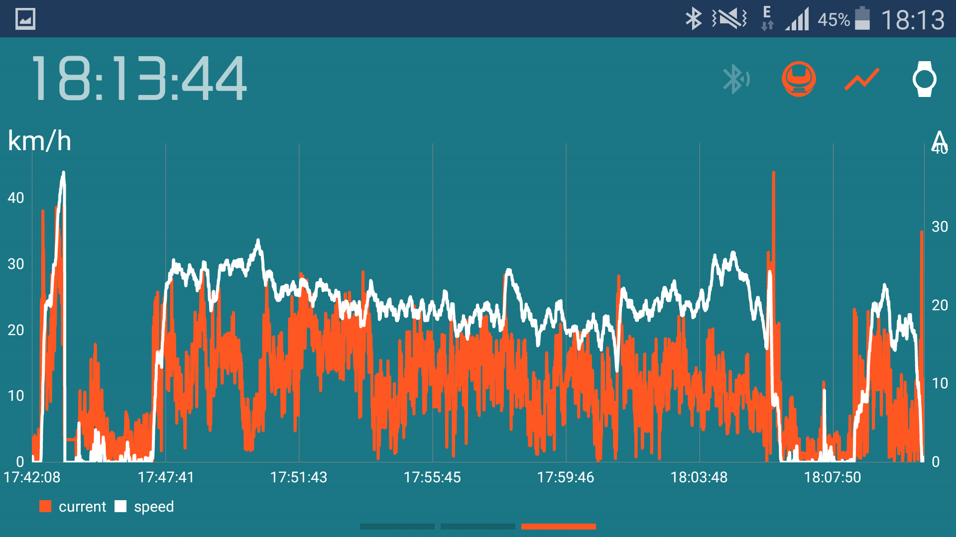

geguly
Вот что это может быть,запас по току есть а он берет и отрубает,продавом как на мой взгляд не пахнет...или я чегото не догоняю :bn:

aMADs
[user]geguly[/user], мсупер 67вольт может после 40км/ч продавиться. У меня на холостом при 50% батке показывает 46км/ч максимум. Поэтому с моим весом и неровностью дороги за 42км/ч я не заезжаю, а чаще переставляю подъём на 39км/ч

geguly
согласно лога я не вижу продава,если я правилно понимаю продав,ток обязан повышаться а скорость резко упасть,как бы не хватило ,здесь же картина как бы обратная ток и соответственно скорость в одно мгновение пропали, да я конечно скорость набрал 44 но максимального тока я не вижу а он при катании под 60 ампер был,как бы логически продолжая были возможности спокойно удерживать колесо в этом режиме ... я как бы думаю что это сбой :bn:
