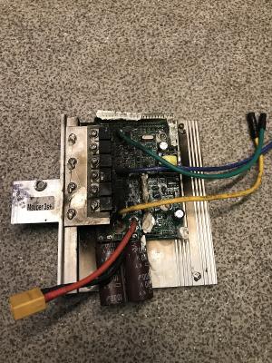

[user]eptv[/user], у меня за первый месяц 3 сгорело, за год 5. Контроллер не сильная сторона готвея :) , я покупаю на али, там дорого, но у меня нет другого варианта.
У меня до сих пор первый и единственный контроллер стоит. Выглядит как новенький. Пробег 3100. Брал в феврале в экодрифте, msuper v3 820
ну у меня на последнем тоже уже 2800 и не сгорает, да и на мсм4хс уже 6000км пробега на родном контроллере. Не все сгорают :)  . Один долго жил, зиму пережил, весной открытие лесного сезона не смог.

Немного *овна на вентилятор)))
В прочем, ничего нового :) . Всего один раз контроллер у меня был чистый , без следов пожара. Наверное что то сгорело другое не мосфет. В остальных случаях жахало почти всеми мосфетами с такой вот картиной.
LEE4ER
но тем не менее, тема не раскрыта ;)
он так мог выгореть и из-за- замыкания фаз, после оплавления изоляции например. или скажем из-за неисправностей датчиков холла или проблем с их сигнальными проводами (та же влага и утечка тока)....
сам сгоревший контроллер не говорит о причинно следственности практически никак и сам по себе он мог быть вполне рабочим при штатной работе и отсутствия косяков во всем остальном :pardon:

LEE4ER
[user]aMADs[/user], а у меня дважды (или трижды) нет и еще у двух те что чинил.
И это не говоря про очевидные причины, когда оплавленные провода прям явно видно и фиксится сразу вместе с заменой контроллера)
Добавлено 04 Окт. 2017 в 20:47
можно кстати еще один случай плюсонуть, где замена контроллера сама по себе не помогла бы, т.к. он сгорел когда сломалась ось (поездка в Трерь) и впоследствии провода от нагрузки поплавились и коротнули между фаз, что привело к выгоранию контроллера....  А ведь можно было бы избежать и обойтись лишь заменой/ремонтом оси, если бы не пытался на таком колесе еще катать :fool:
EcoDrift
[user]LEE4ER[/user], бахнуло просто красиво вот и кинул)) У готов вообще контроллеры летят с бахами))) Правда у одного кинга тоже такое было, но еще на 16а.
LEE4ER
[user]EcoDrift[/user], дык транзисторы когда происходит пробой, но нагрузка не пропадает, то в них происходит к.з., а при нем уже что быстрей расплавится,  вот и течут дорожки и лопаются корпуса)))
Ну а так да - на фото вид красивыи - смачно копотью все засрано и даже под самой платой))))))))))))
eptv
Заказал я на эмоциях 2 контроллера. Решил разобрать, заглянуть что ж там у меня...
Вижу горелый коннектор:
Просто спаял силовые провода:
И всё заработало!
Стоит менять оригинальные коннекторы на побольше, либо просто спаивать эти провода. Спасет от неприятных эмоций на дороге.
И всё заработало!
совершенно верно!
причем повезло что провод просто отсоединился, а ведь могло и бахнуть...
а вообще про коннекторы и спайку уже столько сказано что надо уже в заглавной теме обязательно создать напоминалку!
И всё заработало!
Где вы эти красные изолирующие гильзы берете и главное ЗАЧЕМ их ставите? :facepalm:  Они плавятся чуть-ли не от температуры кипения воды)))
Что мешает изолировать обычной термоусадкой (для параноиков в два слоя)? это и дешевле и надежней :bw:
