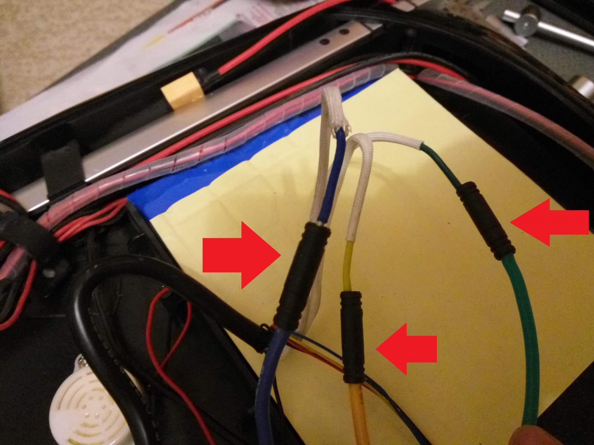

Чем резиноподобную казяку-мазяку с разьёмов убрать? Начал снимать колесо со стороны контроллера, а там разъём намазюкан белой фигнёй, снять его не могу чтобы колесо из корпуса извлечь:
А эти пластмассовые трубочки просто разрезаются? Они неразборные?

Не понятно про какую белую фигню говоришь
Там есть нанесённый герметик, аккуратно смело режь канцелярским ножом (или другим острым) и пынимай папу с мамы.
Иголкой от шприца потыкай, поймёшь
Есть термопаста, под контроллером
Эти клемы, что три силовых провода, разъединяются, это не целиковая оболочка. И лучше их заменить, они херовые
