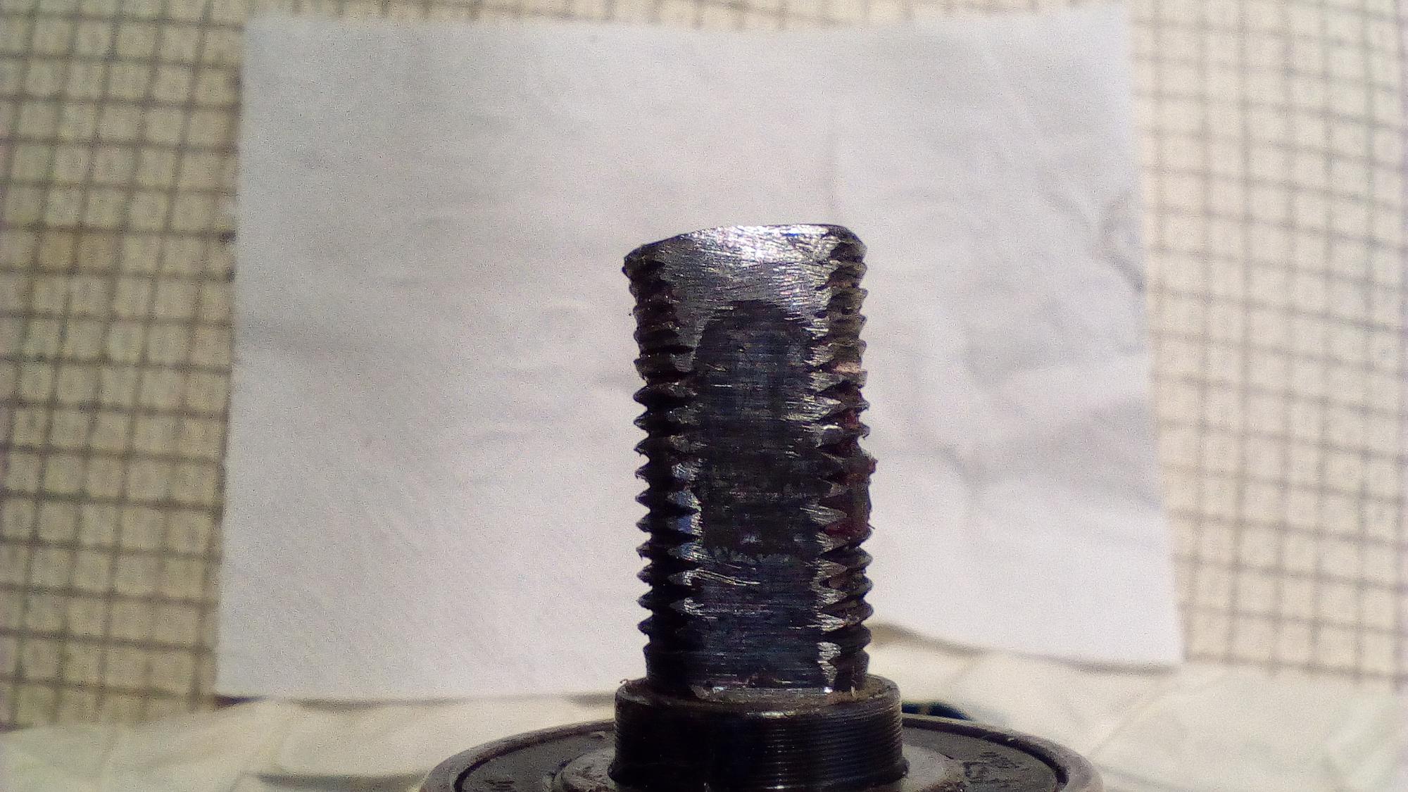

Ребят, а какая резьба гаек и на оси?
Хочу гайки поменять, но ничего стандартного не подходит:-(((
А старые, почти в хлам после резьбового фиксатора:-(

Цитата: LEE4ER от 14 Фев. 2019 в 14:39М14*1,5
А если не накручивается? Вернее накручивается, на 4 витка и всё. На гайке видно, что она стёсывается, будто на гайке она больше чем надо...:-(

LEE4ER
[user]Brumengo[/user], в шаге резьбы
шаг 1,5мм, а продают обычно стандартный  основной - 2мм

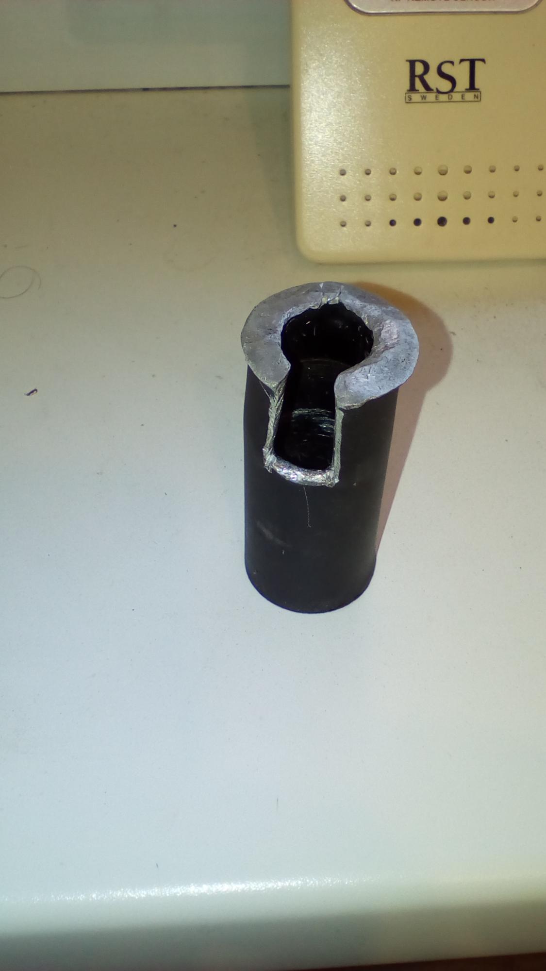

Разбираю мотор, замена подшипников, бъю со стороны где нет проводов по оси, аж ось видно сдвинул, выдвинулся якорь с обмоткой с одной стороны , а с другой не отлипает крышка тарелка, на мсм4 был паз в оси куда можно было спрятать провод и долбить по оси, как на мсупере это делается? Заглянул на этот якорь, он ржавый, ну те места где по магнитам ходит, чем то можно обрабатывать? Может лаком покрыть? У меня аерозолью лак.
Brumengo
Я алюминиевую трубку с разрезом использовал, это часть руля от велика, руль обрезал, а обрезки теперь пригодились:-)
А вот чего случается без этой трубки:-(
И чего теперь делать, не знаю:-(

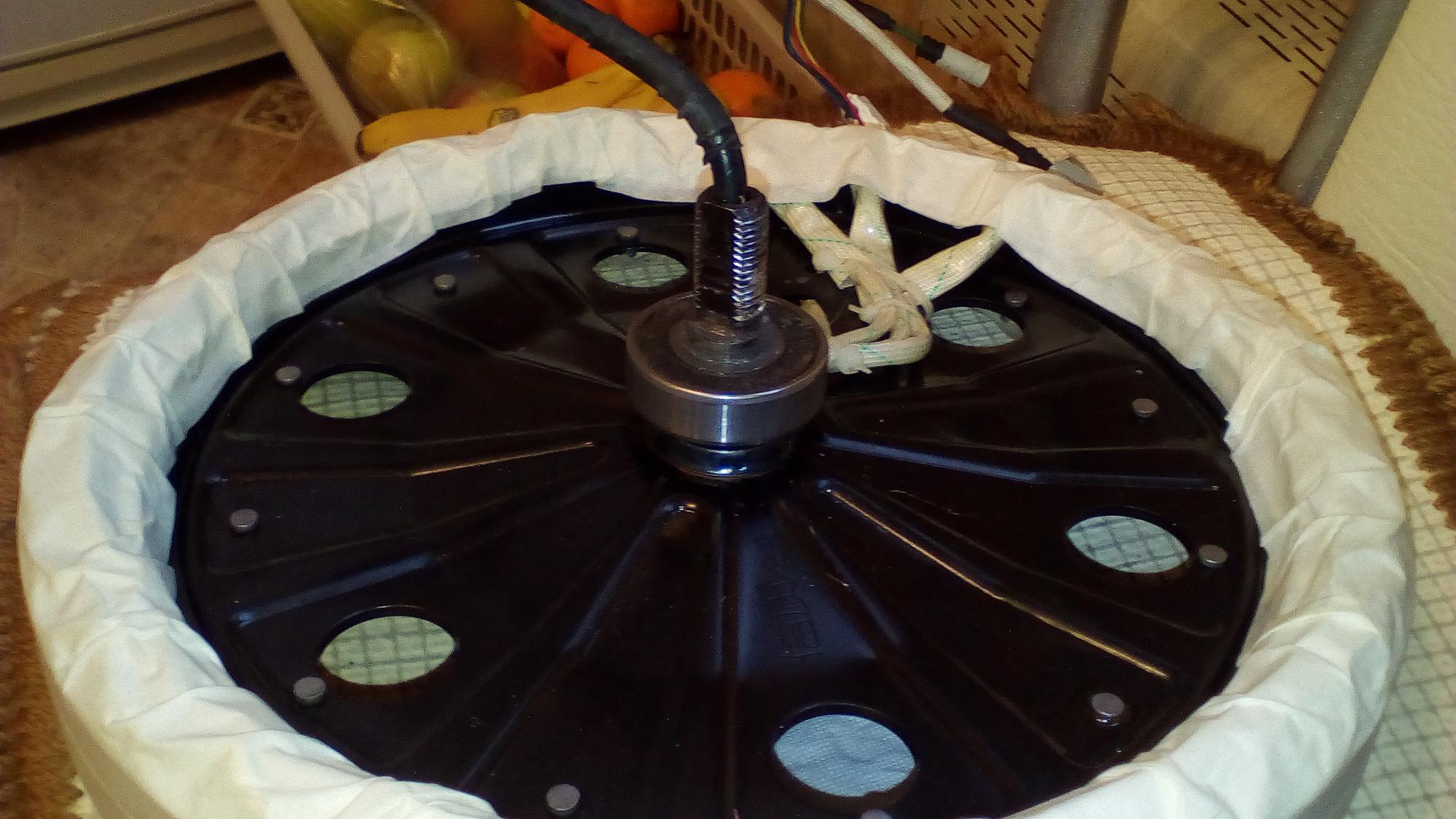

Вааще прикольно, кто-то в это время делает тоже самое, что и я:-)
Главное не повторять моих ошибок:-(
Кстати, сразу предопрежу, подшипники сначала выколачиваются из крышек, а с оси, пока не знаю как:-( Если интересно, можно созвониться. Левую крышку откручивал, вторую нет (с проводами). Её выколачивал на двух мягких стульях (якорь висел между ними), и опять опасность, магниты очень сильные, обратно якорь загоняют, выдавливал своим весом и подкладывал что-нибудь не твёрдое, но упругое в щели, иначе можно провода (оплётку) по-портить, тогда ХАНА:-(
И после всего мебельном скотчем обмотал.
Вот как это выглядит сейчас:-)

IKmc
А смысл резать сталь алмазом? Это только по камню да по стеклу, как и показано.
Обычный дремель со стандартным абразивным диском.
Вот такие: https://www.dremeleurope.com/ru/ru/набордлярезкиezspeedclic-393-ocs-p/?start=0&
Я такими неоднократно срезал подшипники похожего размера. Берут отлично и подшипниковую сталь, и нержавейку. Обороты повыше, и до самого конца не дорезать, чтобы в обломках диск не заклинило. Проще потом пассатижами доломать.
Надо бы только предусмотреть защиту статора от абразива, на время резки замотать его тряпкой наглухо, чтобы только ось торчала.

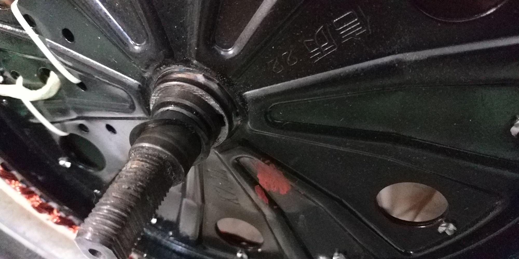

Подскажите, что это за шайбочка и резинка? С другой стороны оси 3 резинки. И для чего это усовершенствование.
Brumengo
Цитата: aMADs от 16 Фев. 2019 в 10:47Подскажите, что это за шайбочка и резинка? С другой стороны оси 3 резинки. И для чего это усовершенствование.
Мне тоже это интересно... Какой в ней смысл, просто болтается...;-)
Чем подшипник снял????
GotWay MSuper V3 680Ah c июня 2017г., пробег 5.5к+, так же ACM 680Ah с марта 2018г., пробег 1к+.
Ранее WMotion W8 340Ah, летом 20 км при весе в 87 кг, это просто:-)
IKmc
[user]aMADs[/user],
Дистанционная шайба видимо, чтобы поперечного люфта не было. У меня на MSX такое же есть, с двух сторон.
Резинку не вижу на фото.

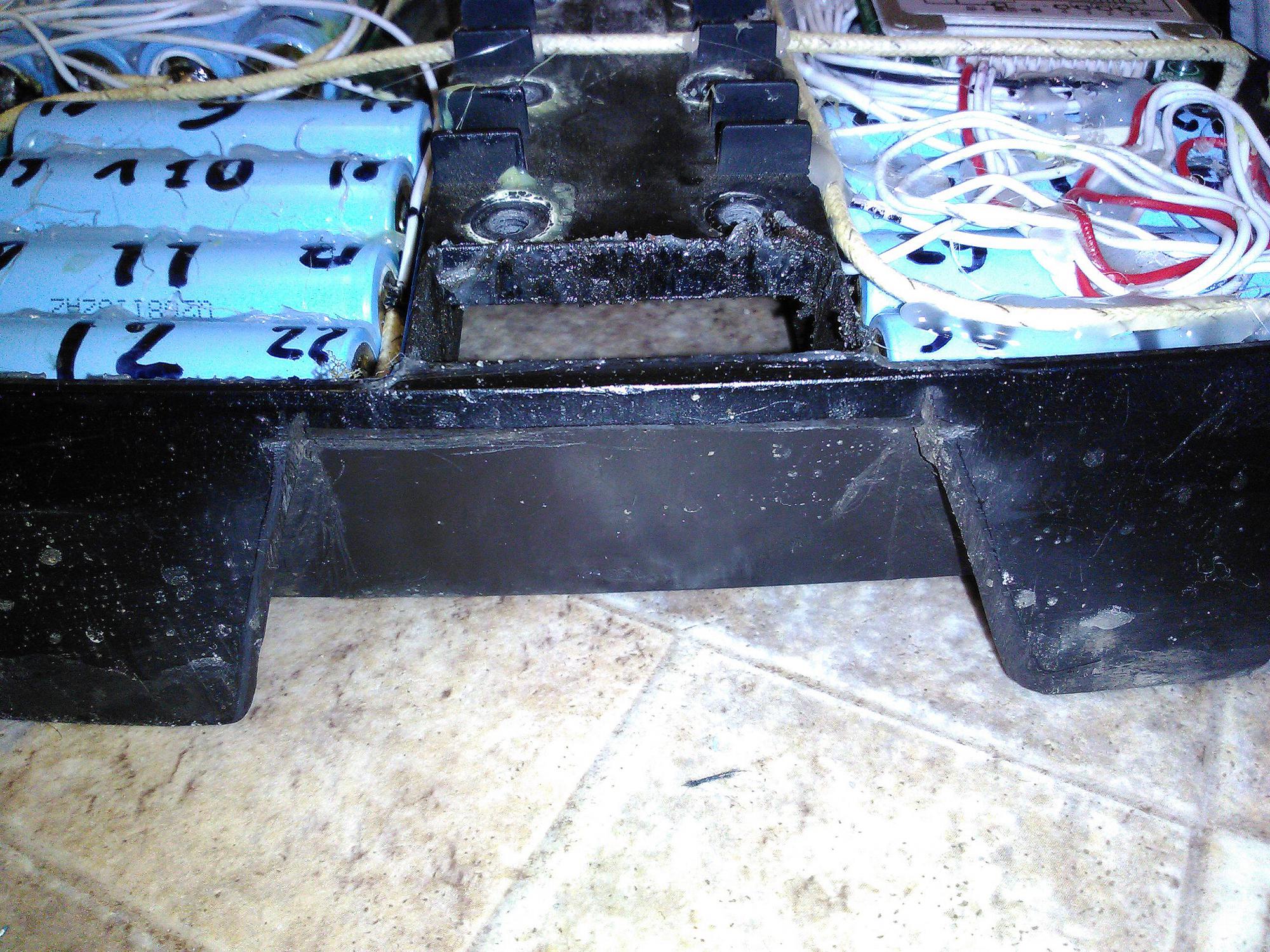

mybox

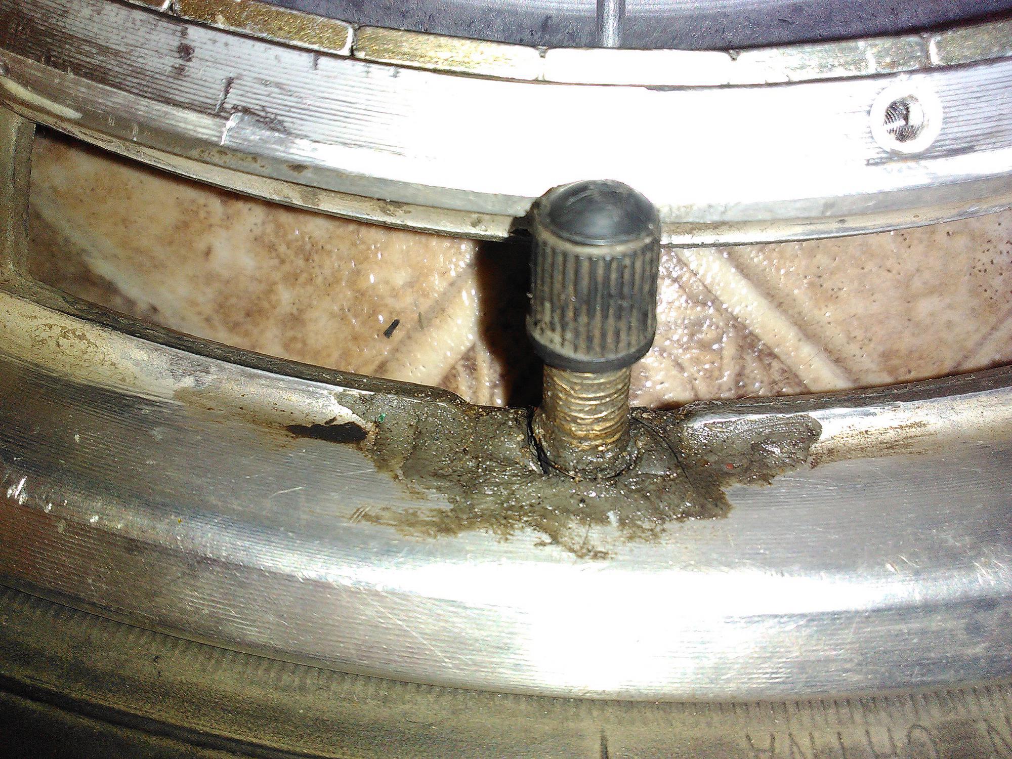

Может кому-то поможет... больше двух лет на своём супере намаялся с накачкой, переходником, а тут на примере нового супикса ножовочным полотном сделал два пропила, выломал кусок пласта и сразу стало нормально давление в камере проверять/подкачивать :-)
MSv3s+1600, MTen3 512, MSX100V 1230
Brumengo
#970
Супер! Правильно! Согласен...
Уважуха:-) Реально всем рекомендую такое решение.
Я к такому решению ещё год назад пришёл, когда менял покрышку и камеру от мотика. На них нет загнутых сосков, а только прямые:-( Пришлось не только корпус распилить, но и обод колеса вокруг соска.
Рекомендую. Жёсткость корпуса не страдает, а вот удобство в накачке облегчается в разы!
Сейчас моё колесо разобрано, попробую сфоткать, как есть...
Вокруг соска, что-то типа не затвердевающего герметика, что бы вода и грязь под камеру не попадали;-)
Так самое странное, у АСМ-ки это сразу сделано! Почему в МSupV3 нет? Не понятно:-(
Mybox''у респект! :-)
