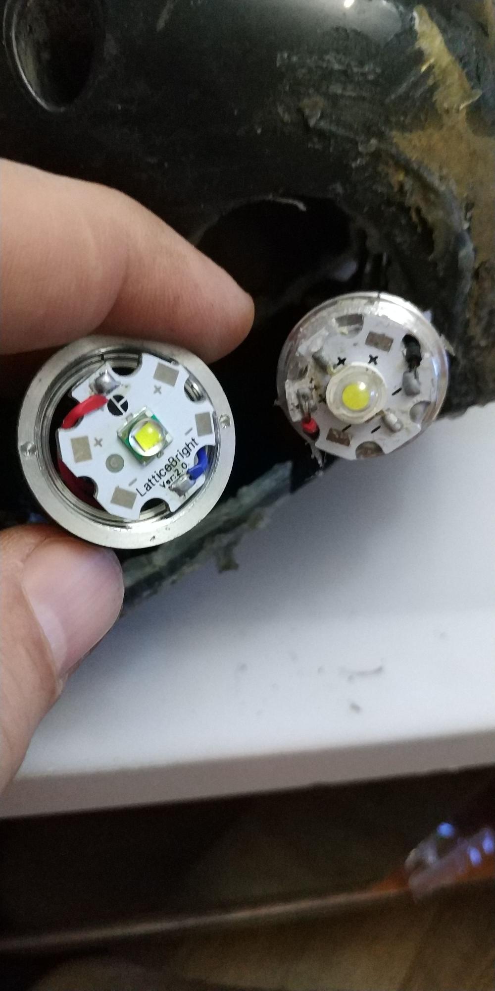

Хочу перепаять свет, сколько вольт на свет приходит? можно ли с фонаря с одной батарейкой 18650, то есть 3,7вольта взять  кристал и просто перепаять ? И если разомкнут иксце60 на батку, можно смело перепаивать? Или нужно отключать с контроллера штекер на фонарь?
LEE4ER
[user]aMADs[/user], а как ты планируешь перепаивать, не отключая фару от контроллера? Прям в корпусе что-ли?)))   Не. Конечно можно извратиться, но зачем? :bw:
Диод да -  можно ставить на 3В, что для фонариков.
aMADs
так наверное ничего не понятно? Тот что в руке планирую поставить. Диоды внешне разные. Тестер сгорел, не знаешь сколько вольт приходит на фару? 3 или 5?

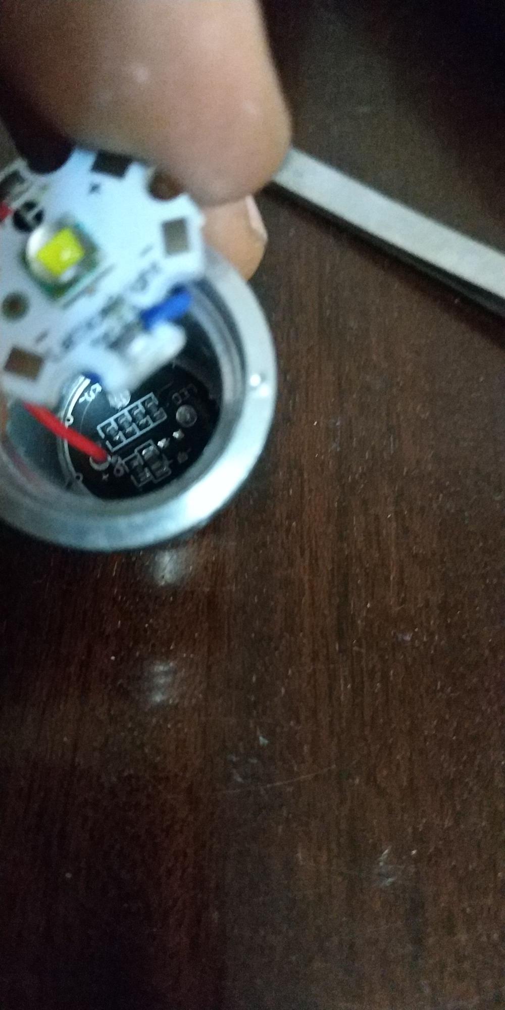

aMADs
а что вот за плата за кристалом в фанарике чёрная? Нужна она? Или просто перепаять кристал с основой этой можно?
saska
Плата не нужна, с контроллера колеса идет шим.
Brumengo
#950
Цитата: aMADs от 12 Фев. 2019 в 23:02не знаешь сколько вольт приходит на фару? 3 или 5?
Не 5в, я так спалил один диод от фонаря:-( И ещё хоть там и 3.7 , примерно, но не очень большой ток, это надо учитывать.
Добавлено 13 Фев 2019 в 10:52
Цитата: saska от 12 Фев. 2019 в 23:25Плата не нужна, с контроллера колеса идет шим.
А если чел не хочет с контроллера, то нужна, и всё равно, не более 3.5в надо подавать + малый ток;-)
Кстати, продаются дополнительные фонари в USB, почему этот вариант на рассматривается? ;-)
