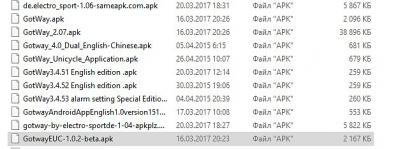

Цитата: Слава8 от 14 Май 2019 в 12:12Добрый друг подскажите каким приложением вы пользуетесь ? А то стандартное GotWay у меня выдают ошибку .. у меня Msuper3s+
Здравствуйте, тоже перепробовал кучу приложений, пользуюсь вот этим GotwayEUC-1.0.2-beta.apk

Доброго времени суток. Прошу помощи. Планирую брать в3 на 1600, и появились вопросы. Знаю, что может умереть контроллер и это зависит от версии или прошивки, собственно вопрос где посмотреть эту прошивку ? И можно поподробнее (очень переживаю за эту проблему).На что надо обращать внимание при покупке. Колесо новое, обещают гарантию год, однако не уверен что конкретно входит в гарантию. Следующий вопрос - знаю что можно поставить злую покрышку, кто нибудь такое делал? И собственно где её брать ? И последний вопрос - выше уже описывали проблему с приложением и кинули название. А если у кого сам файл
