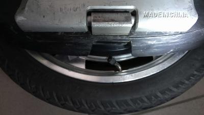

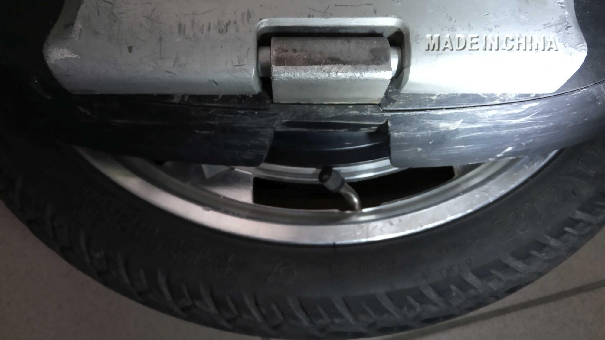

Whellless
Цитата: mybox от 16 Фев. 2019 в 20:11
Может кому-то поможет... больше двух лет на своём супере намаялся с накачкой, переходником, а тут на примере нового супикса ножовочным полотном сделал два пропила, выломал кусок пласта и сразу стало нормально давление в камере проверять/подкачивать :-)
Не советую, через эту дыру во внутрь будут попадать камни и другие предметы с прикольными постефектами, вплоть до летальных для колеса. Для надувания просто сначала надо сдуть покрышку и тогда вентиль наденется.
Brumengo
Вы просто не знаете конструкцию корпуса у этой модели;-)
Этот надрез колесу пофиг, он не сквозной, а вот нервы и здоровье пальцев сохраняет очень даже!

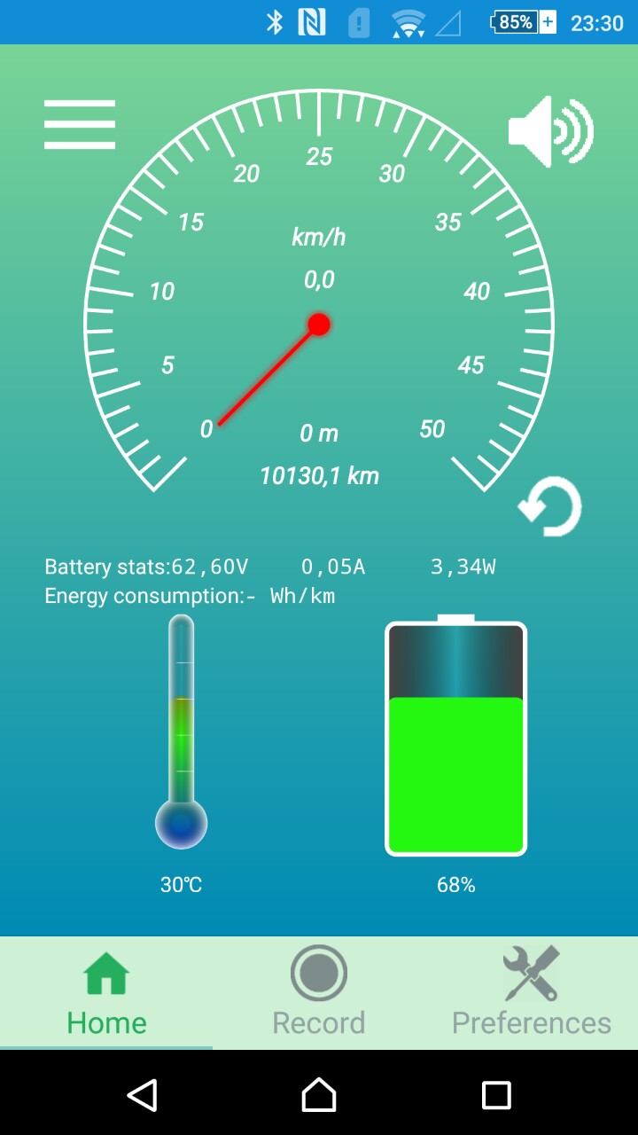

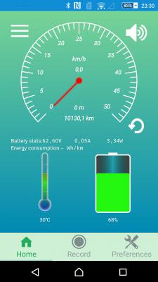

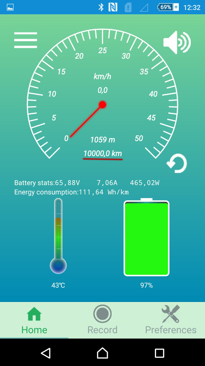

Геныч
Привет всем!) Народ, у кого какой пробег на ГОТах? У моего МСупа В3, на днях, юбилей случился) Перевалили за отметку в 10 тысяч км :kidding: Техникой доволен как слон! :-) Хоть и ломался, но не по своей воле, а из за моего веса (120 кг), прыжки с бордюра и прочее...Но, тем не менее он до сих пор в строю!
win32
[user]Геныч[/user], Сколько всего было поломок и какого характера?
Жду GT18/Msuper stable 126v
Геныч
Цитата: win32 от 12 Май 2019 в 12:19Геныч, Сколько всего было поломок и какого характера?
Была трещина корпуса в районе педалей, чем только не пытался заделать-и поксипол, и эпоксидка со стекловолокном, и натертый пластик замешанный на растворителе-ничего не помогало...корпус "играл" при повороте и терся о колесо...в итоге - все зачистил, ровненько выставил, заклеил клеем "cosmofen" и усилил (нарастил) солью тонкие места и теперь,-тьфу-тьфу-тьфу, все держится крепче, чем в новом)))(уже с год,примерно) температуру -8 держит нормально, при более низких -не ездил), еще ломалась ось мотор-колеса...недели 2 возился, сделал чертеж,- на сайте (работник ру, если не ошибаюсь) нашел токаря, который мне выточил ось из какой-то "борзой" стали (не из нержавейки), попутно поменял покрышку колеса и подшипники (подходят от первичного вала ГАЗели), первые 300-400 км после замены оси ездил "не дыша"))) прислушивался, аккуратничал, потом позабылось и езжу как обычно (пробег с новой осью около 5 тыс км), сейчас жду новую ручку-телескоп, старую ,по глупости, погнул немного)) Придет ручка-заодно поменяю и покрышку, ибо полысела конкретно, хватает одной покрышки примерно на 5 тыс км. Да, и при сборке-разборке, место крепления платы к стойке педали, заклеиваю двухсторонним силиконовым скотчем,-- вроде неплохо влагу задерживает)
