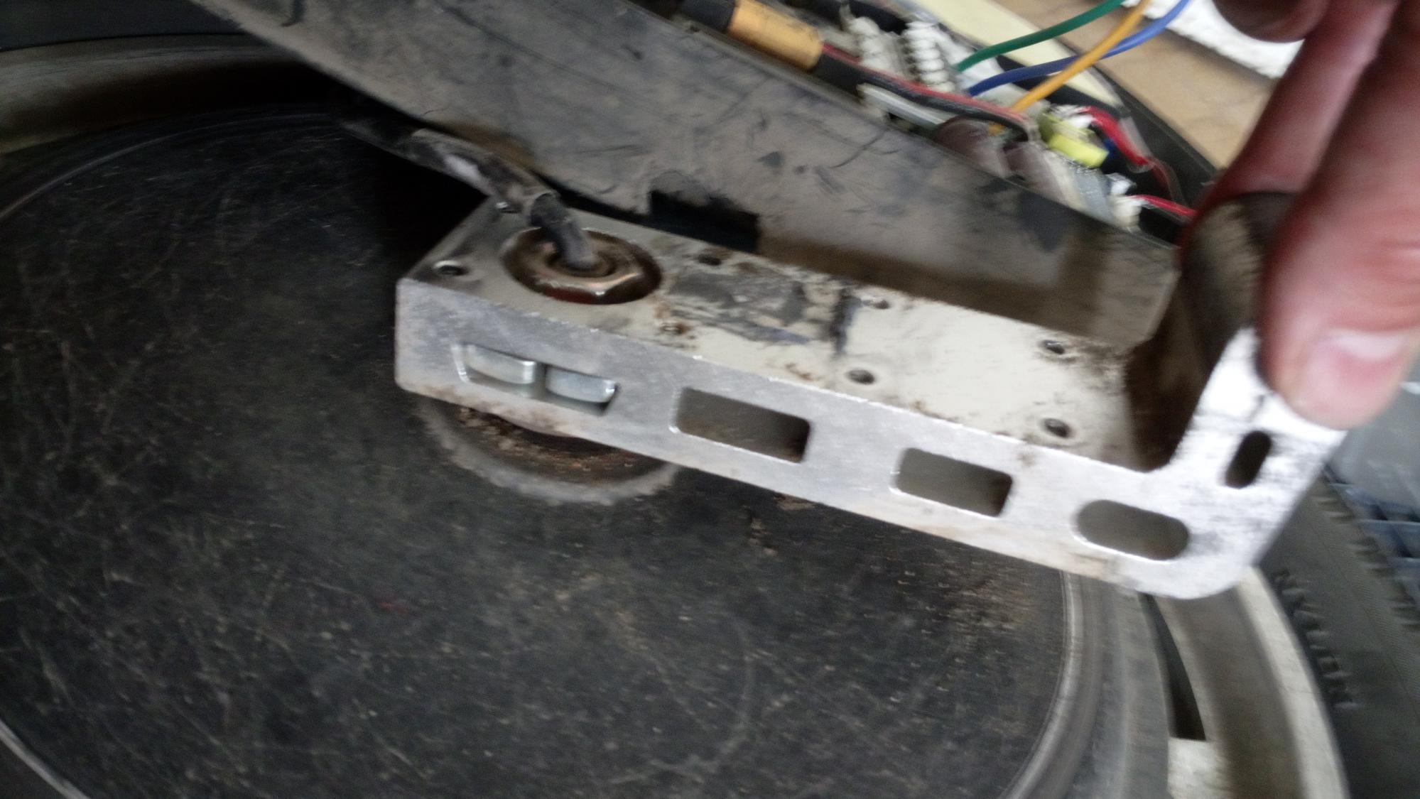

Друзья, как думаете, это еще можно починиить? Или все уже?
Отвалилась стойка педали.
https://vk.com/video79836121_456239055
LEE4ER
[user]azndreyz[/user], ось сломана. Что там чинить?)))   Менять либо ось, либо статор целиком (или сразу мотор)

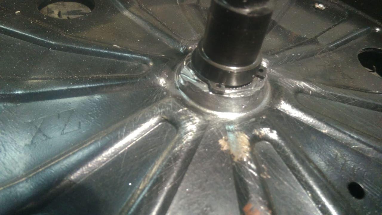

Вот такая проблема возникла с GotWay Msuper v3s+  1600wh
Просьба подсказать в чём может быть причина.
Спасибо!

LEE4ER
[user]Моноколесо82[/user],
звуковой аларм - ошибка датчиков холлов (проверять все - цепь и датчики)
заблокированный мотор говорит о замыкании фаз. Либо оплавилась изоляция и замыкание, либо пробой силовых ключей в т.ч.. В последнем случае замена или ремонт контроллера
если ощущались удары, то это признак люфта стоек или оси - вытаскивать мотор и проверять.
этой информации более чем достаточно для начала диагностики, а без нее смысла что либо обсуждать и гадать больше нету

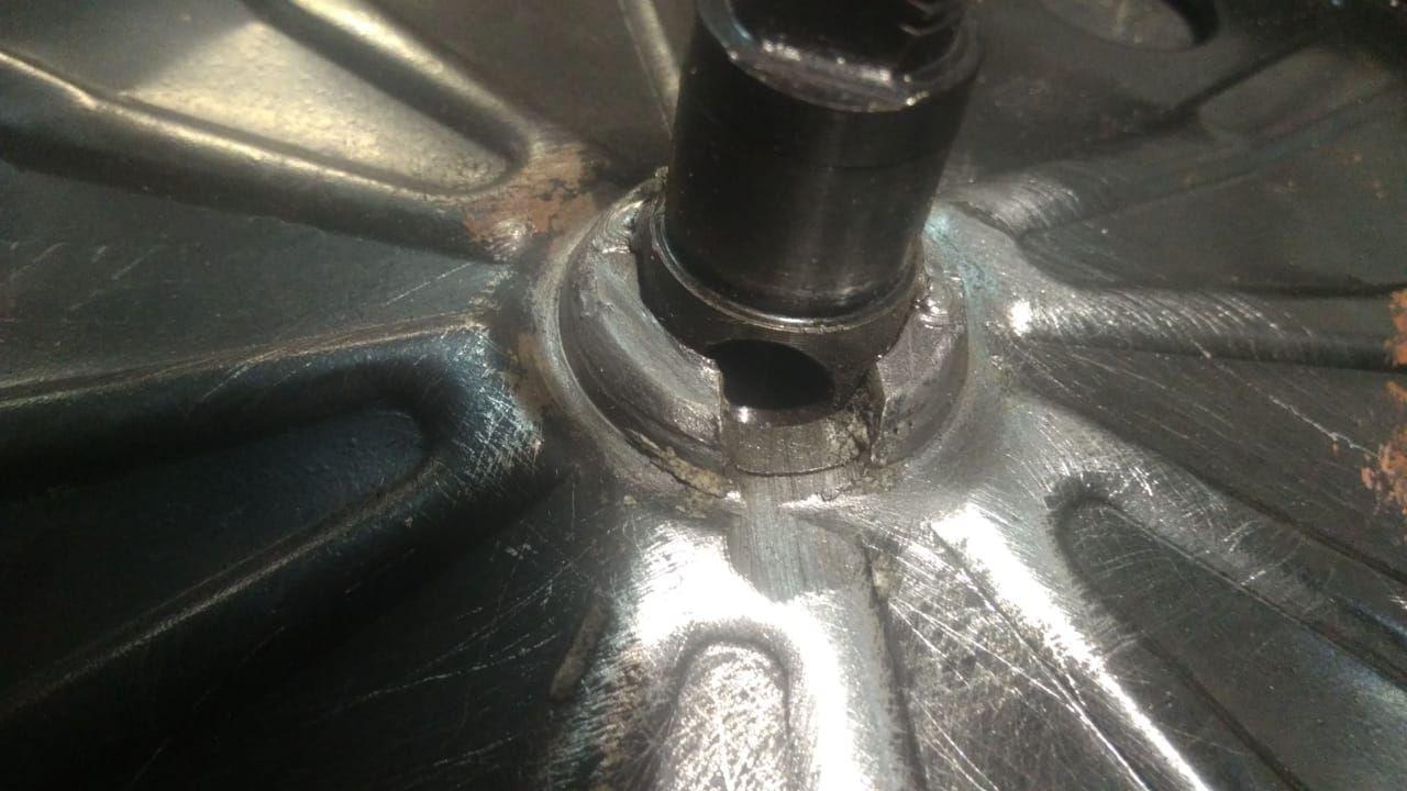

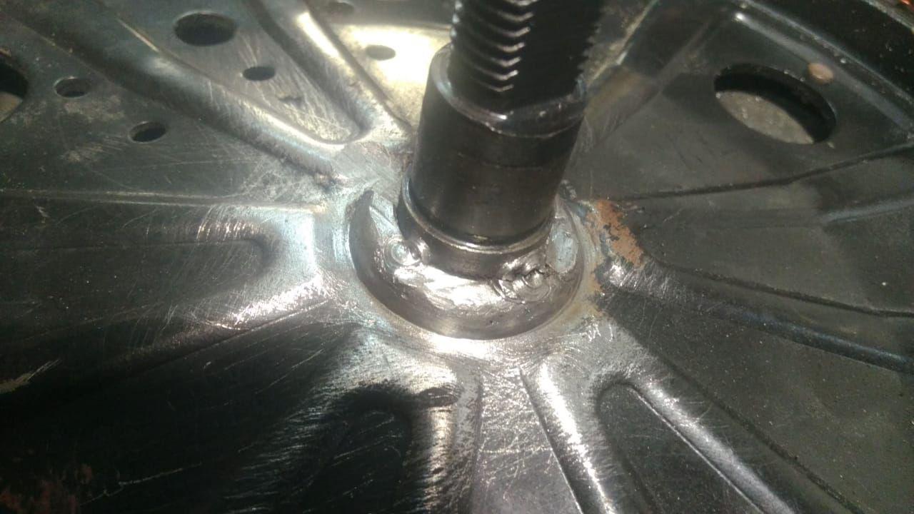

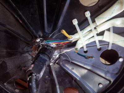

Вскрытие показало , что поровернуло ось , и срезало всё . Мало того , было выявлено , что  её ремонтировали . Её уже проварачивало , и ремонтировали горе специалисты!  Два  насратых  прихвата  элекетросваркой (замазали сверху герметиком) , походу зацепили электродом за корпус , характерный "чЬвирк". Нет шпонки! Лазили болгаркой ,подтачивали  расширяли возле входа кабеля в ось. На крышке слизана краска под шестиграниками .
Самое печальное в этой истории, - что я покупал его новым!  Я в Крыму продавец в Москве.
Как может быть такое (фото прил.) с новым колесом???
P.S. продавец обещал уладить ситуацию.

шпонка там на самом деле не несет вообще никакой полезной функции и даже напротив, были случаи (чай), когда она раздраконила ступицу.
Жесткость обеспечивается посадкой внатяг, а в частности, из-за того что точность так себе, наличием шлицов.  Если посадка свободная и натяг был недостаточный (люфтит даже с учетом накатки шлицов), то будет там шпонка или нет, все равно придется перепрессовывать ось или приваривать, но в любом случае провода вытаскивать и зановов вставлять

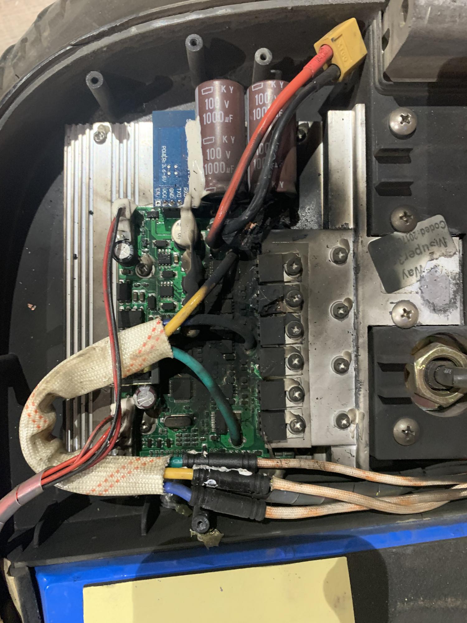

Доброго времени суток, Уважаемые форумчане!
Случилось такое горе=( :
Колесу 4 года, накат около 6.000, за это время один раз поменял покрышку. Все.
Но вчера с другом приняли на душу, и решили еще за добавкой сЪездить, он на велике, я соответственно на колесе. Всю дорогу я его толкал (около 2км), но в один прекрасный момент,
колесо врезалось в бордюр(года 2 назад, он легко заехал бы на такой) и не сильно упало. Все.=(
Через некоторое время оно само включилось, и не хотело выключаться, потом запах вот этих черных обгоревших штучек.(мосфеты или транзисторы, точно не скажу как называются)
Ну а теперь мое видение всей ситуации. /:-)
Когда кого-то толкаешь, особенно если он центнер весу=), колесо очень сильно трудится, особенно, эти черные, обгоревшие, штучки.
В течении  4 лет, колесо мне шикарно служило,  я катал много народу.
Думаю, если я бы ненагружал так колесо, то оно еще год-два на этом контроллере побегало.
Еще стало заметно, что досточно серьезные уклоны колесу стали не подсилу, причем раньше оно хоть с места их брало.
Пришел к выводу что эти обгарки уже не справлялись со своей задачей или очень серьезно перегрелись, но думаю что тут все комплексно, хотя может и аккумуляторы не тащят уже.
Вот и все. Поплакался Вам тут=). :~-(
Прошу совета знатоков.
Контроллер новый стоит 12.000р
Можно ли это починить - незнаю, да и стоит-ли?
Читал, что можно поставить контроллер от msuper X (стоит-ли?, геморройно-ли?)
Модель: Msuper3s+ 1600, coded:2017030343, само колесо:  QJ170213187
Люди, добрые помогите, кто чем может...  :help:
С меня и других таких залетевших, как минимум,  жирный плюс к карме! O:-)
LEE4ER
Цитата: Psybutovo от 26 Окт. 2019 в 17:56Контроллер новый стоит 12.000р
Менять на супиксный контроллер и по цене и в целом более разумный вариант.
Радиатор оставляем от старого контроллера, в нем размечаем и сверлим отверстия с резьбой для супиксного. Разметить можно просто приложив сам контроллер на старый радиатор по месту.
Вероятней всего соответсвие фаз и холлов совпадет, но на всякий случай первое включение делать лучше при питании от чего нибудь маломощного, например от той же зарядки колеса. Если Вращение будет нормальным, то можно будет уже и батарею подрубать, а если начнет трестись и зарядка уйдет в защиту и вырубится, то нужно будет поперекидывать фазы/холлы и найти рабочую комбинацию.
