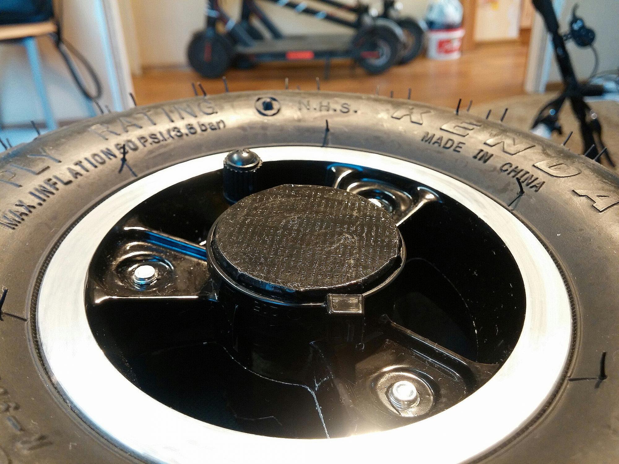

DenS59
Теперь перейду к доработкам.
1. Защитил подшипники переднего колеса. Снял колесо, наклеил на подшипник кусок армированного скотча. Края подогнул-приклеил и стянул хомутом. Затем лезвием вырезал кружок в нём под шайбу упорную.

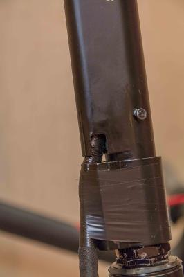

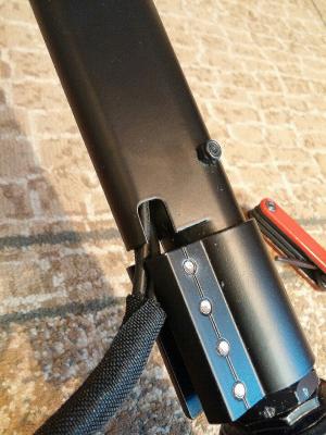

2. Мне крайне не понравилось, как проложены провода в месте выхода их рулевой рейки. Зачем надо было их изгибать (особенно тормозной трос), когда они спокойно проходят вниз. Изолентой их притянул для аккуратности. Вверху  провода тормозной ручки зачем то один раз огибали стойку, сжирая драгоценную длину провода. Открутил ручку в месте её складывания, обернул вокруг рулевой стоки, закрутил.

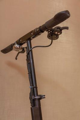

3. Очень не хватало звонка. Купил обычный, велосипедный. Отлично встал на механизм складывания. Только приклеил чуть-чуть двухстороннего скотча, чтоб не прокручивался сильно.

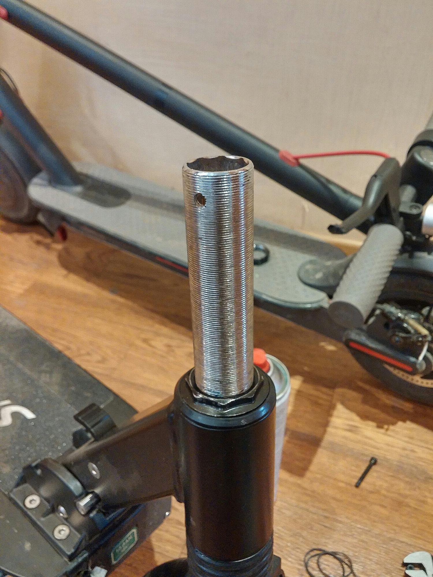

5. Примерно на 60 км пробега, передняя подвеска начала побрякивать и работать не идеально. Я разобрал стойку, смазал где смог и дабы не выкручивать этот болт на «6» внизу, просто решил залить туда масла (трансмисионка какая  то была дома), даже не знал просочится оно туда или нет. Залил примерно 3-4 столовые ложки. Подавил на всё это, и стало работать мягче и часть ушла, стекая по механизму аммортизации. А теперь для ленивых: можно не разбирать ни чего, и залить через шприц в отверстие центрующего болтика, попрыгать на самокате и всё. Только учтите, что лишка в итоге вся выльется через вилку, по бокам. И пока масло не стечёт, самокат лучше не складывать. Короче залили, попрыгали, поставили на кортоночку перед, стекать на ночь.
Такой родной и любимый черный скотч)) Односолодовый...)) Проверьте еще 2 болтика крепления подножки, под декой

Зачем клеить скотч на передний подшипник, туда типа песок летит или что?
что такое центрирующий болтик? это тот что на пружинке который фиксирует вилку при поднятии выше ниже? два положения....

Те кому не хватает звонка на самокат и фары, вот такой есть хороший вариант. Заказал себе, посмотрим как придет. И крепление должно подойти
Выглядит так словно без изоленты там все развалится. Да и внешний вид уже не тот
