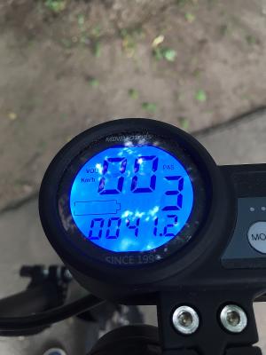

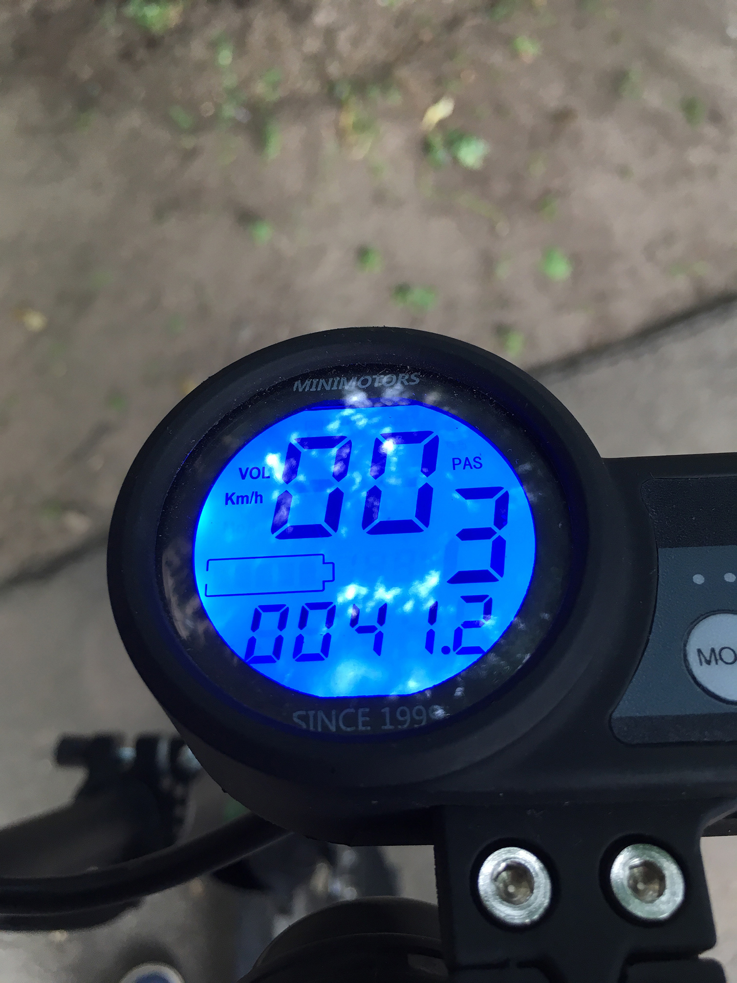

В общем у меня не отключается даже при 34v с зажатым газом и набирает 25-27км\ч. Если держать 20км\ч напряжение держится 37.5-38v.
Из этого выходит, что 50км он проедет 100%, а дальше как повезёт. Неплохо я считаю.
Dimacat
[user]filka123321[/user], у меня не сразу отключается начал. Ближе к концу было и до 33 опускалось, когда газанешь, а потом внезапно раз и пока 39 в покое не наберётся, даже не трогается. У вас я вижу в простое 41,2, это больше, чем у меня было.
Но в любом случае пробег у миника очень хороший!

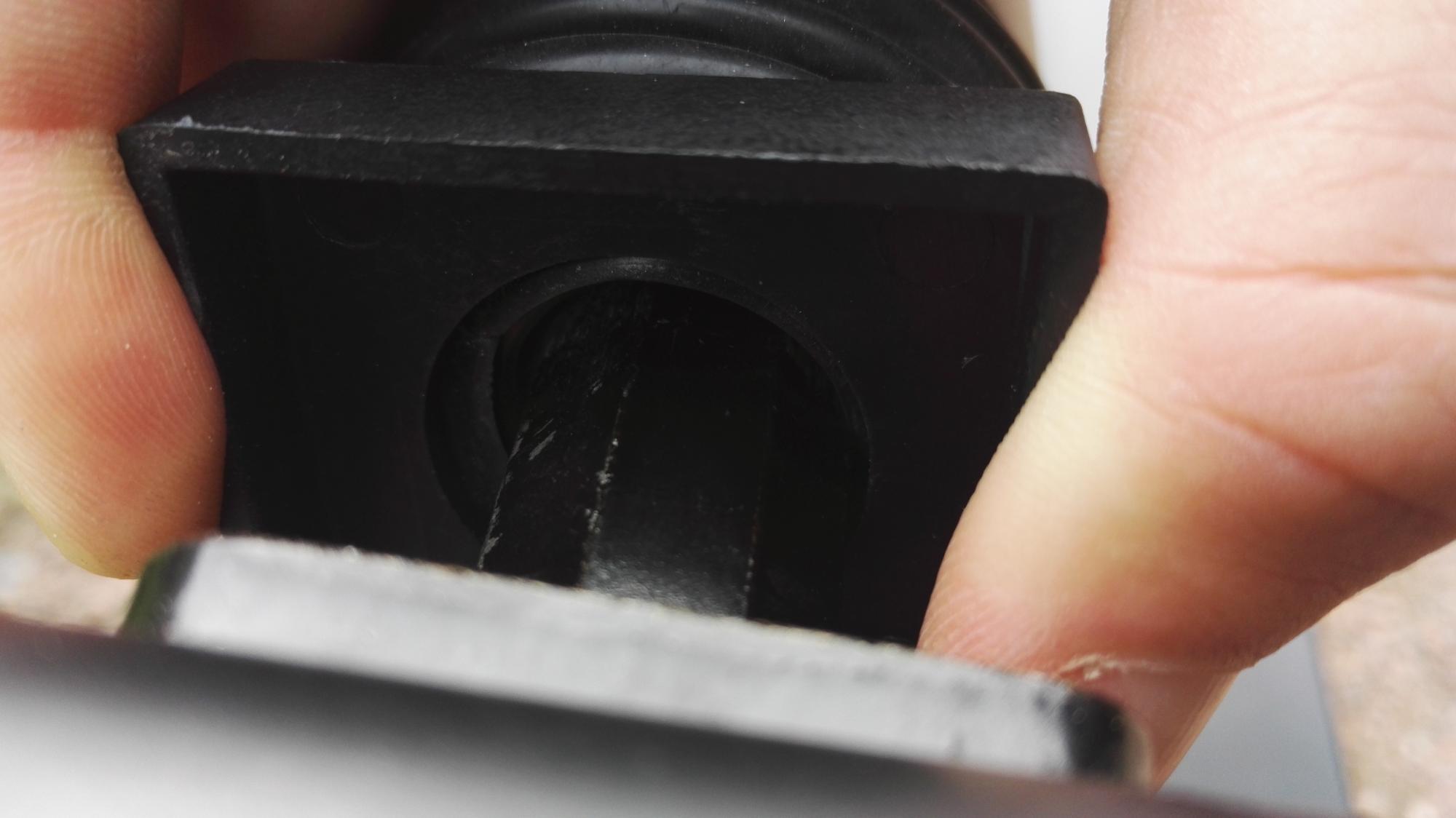

Для того чтобы заработал передний аморт, достаточно задрать резиновую гармошку и пшыкнуть wd40. Но думаю нужно потом смазать чем-то специальным.
Strenger
Ребятушки, оказывается все таки амортизатор впереди есть :)) купил днем wd40, только что залил через трубочку в дырку центрирующего болта, как писали выше, попрыгал и все круто. Даже с моим весом 75 кг нормально работает. Уже очень жду завтрашний день чтобы покататься и проверить мягкость хода
Посоветуйте - Надо будет купить какой то более густой смазки чтобы не вытекала так быстро, чем можно воспользоваться? Главное чтобы через шприц можно было залить и не разбирать вилку.  Есть масло двигателя от машины, но оно слишком жидкое. Видел продаются смазки в балоне на основе вазилина, может его туда?

Вд40 никак не смазка... Купите плакирующую густую смазку и все будеи работать без подтеков

Я знаю что не смазка, поэтому выше и спросил что можно залить туда. Есть примеры какую смазку можно залить и чтобы шприцом не разбирая вилку?

Не разбирая, наверное, не выйдет... Посмотрите у вас восьмигранник крашеный?(крепление вилки переднего колеса под квадратной пластмаской) если да, то разбирать и притирать краску "нулевкой". Смазку нанести на втулку и сам восьмигранник. И собрать. Самая печать это оставить задиры на несмазанном амморте. при каком нить ударе в руль.
Если не крашеная, то попробуйте графитную антизадирную смазку

Я всё про силикон ;-D . У той же силиконовой смазки есть варианты баллончиков с распылителем с трубочкой типа соломинки - можно и сверху и снизу нанести. Тогда можно не разбирать, и шприц не нужен и, подозреваю, такая смазка отработает по времени достаточно.

Что-то речь идёт о переднем амморте, я попробовал руль вниз продавить, что-то вообще не нажимается, хотя на Oxelo вполне себе проседает пружина. Не разбирал, поднял защитную гофру над крылом, шестигранник крашенный. Его шкурить что-ли и смазывать?
upd: Только что сложил, поставил на переднее колесо (МК вверх) и продавил таки амортизатор. Поддался с трудом, но потом ходил легко. Задрав вверх гофру увидел, что шестигранник затёрт в верхней части, как раз видно его ход. Думаю без разбора туда какой-нибудь вязкой смазкой через шприц залить.

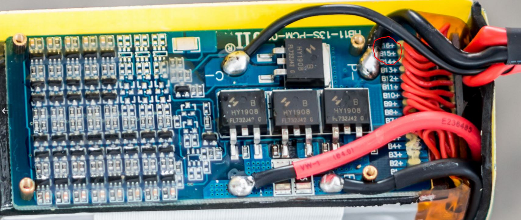

А никто не подскажет конфигурацию батареи миника 48В? Где-то встречал, но не могу найти. А что там за Li-Po (напряжение, емкость) стоят вообще не видел.
Покурил немного. Похоже у нас 13sХp?
На фото BMS от EcoDrift на плате видно вроде как 16 балансиров, хотя плата называется 13S. Ничо не понимаю, кто просветит.
