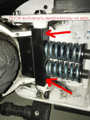

[user]Sr-Rm[/user], доброй ночи. Подскажи у меня на мини 4 задние амортизаторы вообще не работают то есть я тестил в экодрифте мини4,  так там дека мягкая прыгаешь на ней  так она хорошо амортизирует прямо так садится вверх вниз а у меня как табуретка. Хоть оппрыгайся на деке она не амортизирует вообще. Можно ли отрегулировать это или это  брак. Если можно  то как что и где покрутить?

Посмотри, может болт держащий подножку мешает... А может веса не хватает и не разработан амортизатор.

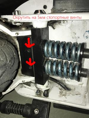

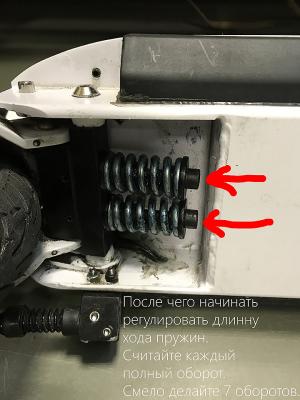

[user]Xdem[/user], Мне написали как регулировать задние амортизаторы. Но я ничего не понял так как не знаю терминологии мне бы видеоинструкцию. Вот текст от товарища по самокату:
Сначала нужно открутить маятник - это два больших болта по бокам.
После вытолкнуть амортизаторы на верх.
Окрутить на 5мм стопортные винты
После чего начинать регулировать длинну хода пружин.
Считайте каждый полный оборот.
Смело делайте 7 оборотов.
После чего не вкручивайте стопортные болты, а просто закрепите маятник.
Как достигнете нужной степени мягкости - стопорите и затягивайте. Болты фиксации дропаутов маятника замените на обычные м6 с гайками и плотно затянете. Болт прекрасно входит с стороны колеса.
Если бы мне показали наглядно где находятся все эти болты, стопоры,  маятник и так далее я бы конечно сам справился а так ничего не пойму может кто сделает фото инструкцию или видеоинструкции по регулировке заднего амортизатора. Заранее спасибо.

Сейчас к сожалению (или к радости у нас хорошая погода и я все время катаюсь или бездельничаю на море) как начнутся дожди я буду перебирать миник и могу отснять видео (или фото).

[user]Серж2017[/user], не надо откручивать ось колеса и стопорные винты. Просто натяни тросик гайкой, в которую он приходит.  Сбоку колеса

Смотрите по фото во вложении
