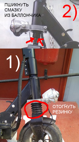

Обычно помогает отогнуть резиновую гармошку и в щель между двумя стержнями обильно пшикнуть из баллончика силикон или тефлоновую смазку от велосипеда (СМ. ФОТО)
Попрыгайте на нём, потом поставьте самокат на ночь вертикально, передним колесом вверх, чтобы затекло поглубже. Утром радостно попрыгайте на нём, покатайтесь часик, пшикните ещё и через какое-то время начнёт двигаться. Там в рулевой есть стружка от сверления отверстий, если она попала между деталями, может клинить.

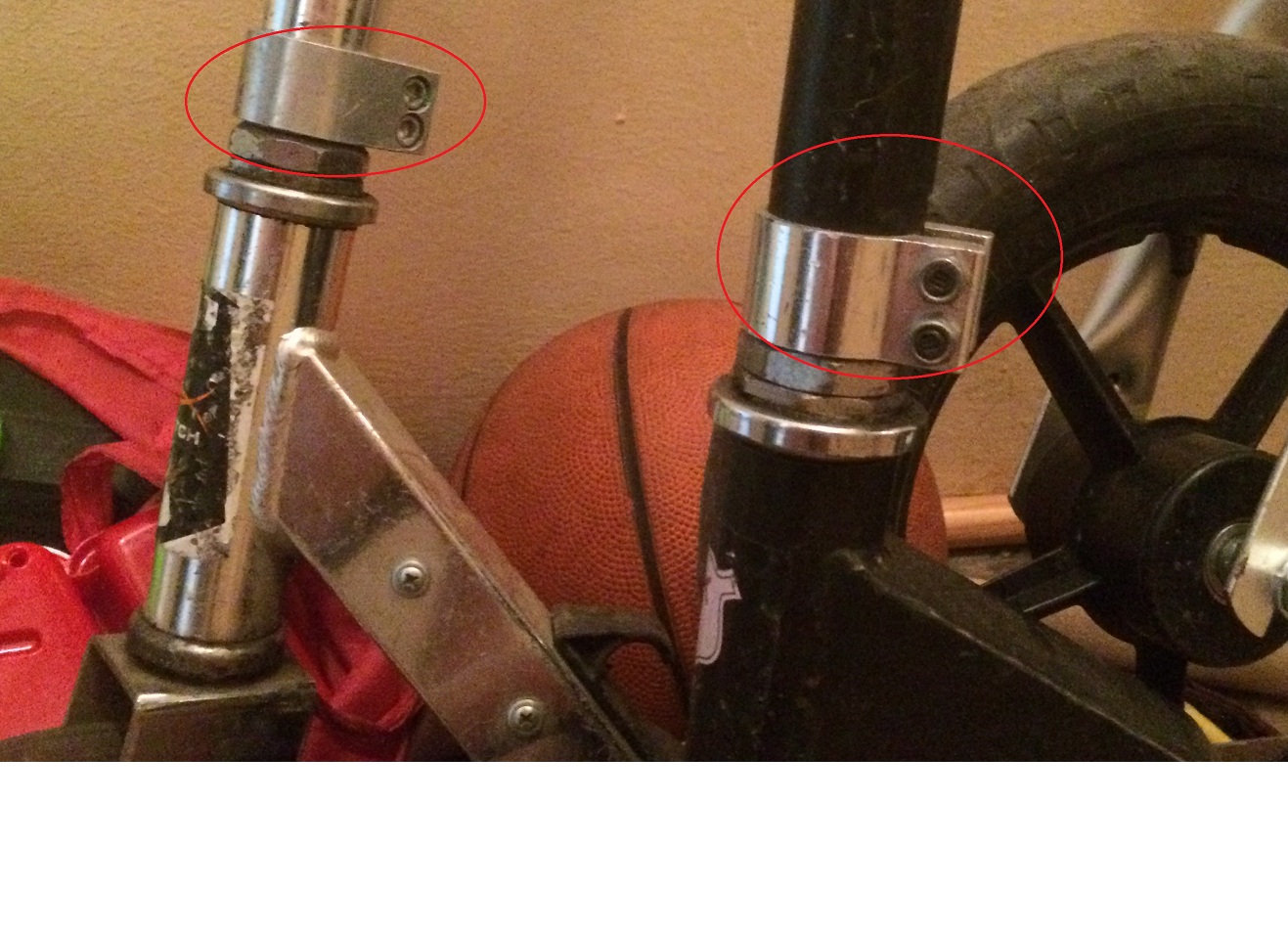

[user]GiroMen[/user], Берем простейший китайский самокат 8", у которого внизу рулевой будет вот такая хрень:
Стоит он не дорого, тыщщи 2.  Дешевле, чем запороть рулевую Миника.
Так вот, разбираем рулевую такого самоката, собираем, разбираем, собираем.
И понимаем как оно всё устроено изнутри.
После этого приступаем к минику, уже как опытный мастер.
Извини, но такая подробная текстовая инструкция, как приведена выше,  если приступить к ремонту четко соблюдая очередность действий, не даст ошибиться, и станет понятной сразу, как начнёшь.
