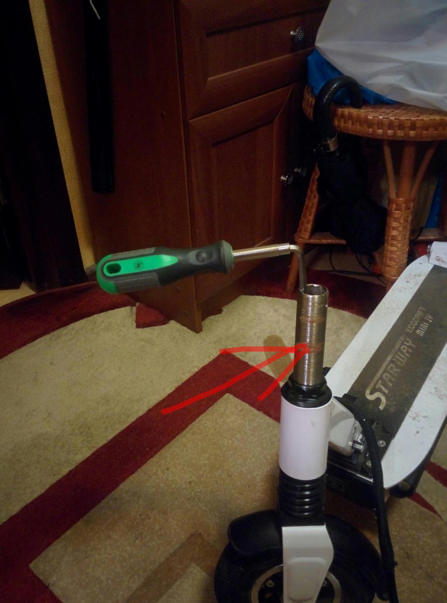

Проехал на starway mini4 110 км, когда ехал внезапно понял что теперь руль крутится отдельно от колеса, никто не сталкивался?
Винты, что на первой фотографии в этом сообщении проверили, что затянуты?
Впрочем даже, если затянуты, лучше провести ревизию рулевой согласно указанному сообщению. Мне люди про разные интересные недочёты сообщали - например, с завода вместо пластиковой втулки установлено было только оторванное от неё основание :facepalm: .
Вот этот болт не откручивается. Колесо можно крутить и там видно как крутится этот болт вместе с колесом.

:-) да забудьте Вы про это колесо, пожалуйста. А лучше снимите колесо и вилку снимите, чтобы не мешали разбирать.
Можно фотографию сбоку, когда шестигранник установлен в винт? Чтобы я хоть примерно понял, насколько удобно откручивать и насколько шестигранник выступает.
Попробуйте пока вытащить втулку целиком, как вот здесь описывал:
Цитата: Den01 от 06 Авг. 2017 в 21:55Далее можно действовать, по-разному. На моём SPEEDWAY mini IV чашка нижнего подшипника сидела не особо плотно. Поэтому вот так, как на фото ->
, можно установить гайки, чтобы не повредить резьбу и, легонько, постукивая через брусок, - легонько  :-), слегка поворачивая - не знаю, как это называется на самокатах - допустим, рулевую втулку с резьбой - выбить чашку нижнего как бы подшипника и вытащить втулку со штоком вместе, чтобы было удобнее разбирать далее.
Цитата: efwe от 14 Сен. 2017 в 22:59
и видно как с колесом крутится этот болт. При попытке выкрутить болт когда зафиксировано колесо сломал шестигранник.
Значит нужен качественный шестигранник. Когда вытащите втулку - будет удобнее разбирать. Если шестигранники гнутся и ломаются - можно переходить к ключу, трещотке с удлиннителем, в который устанавливается короткий шестигранник - это более надёжная замена обычного шестигранника.
Зафиксировал шток (зафиксировал колесо) и сломал шестигранник.
Уже результат.
Если крутишь колесо то видно как крутится этот болт вместе с колесом не зависимо от верхнего штока с резьбой.
Правильно понимаю, что восьмигранный шток проворачивается внутри втулки, в которую установлен?
Возможно у Вас тот же случай, когда отсутствует пластиковая восьмигранная втулка или её часть.

#2599
Да
bambirtuya
[user]efwe[/user], если под всем осталным подразумеваете то куда тыкает красная стрелка, то конечно нет, не должно крутиться отдельно от колеса и приспособления которым Вы пытаетесь раскрутить стойку.
