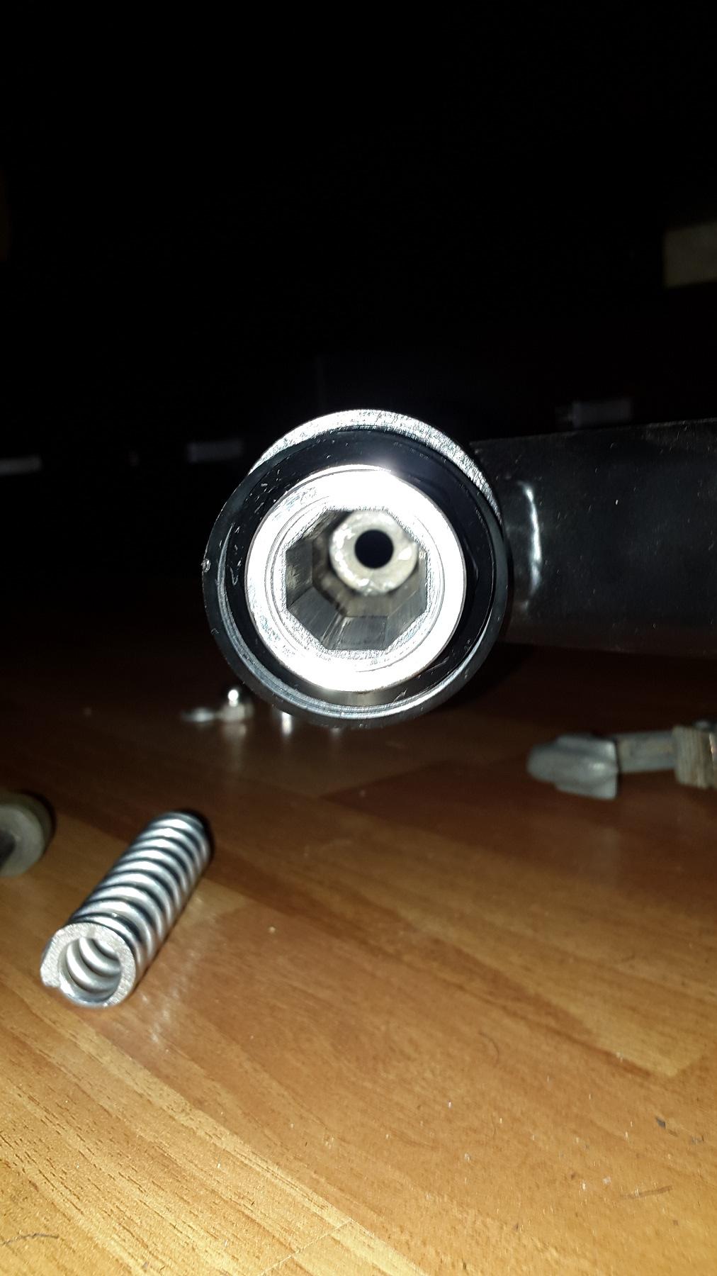

[user]bambirtuya[/user], ну ладно, мне не сильно мешает, по факту я тормоз редко жму, отпускаю газ и все,рекуп срабатывает если чуть прожать, а пружина видимо не срабатывает только когда жмешь до половины,а мне это ненужно, а в движении она норм работает
А так получается пружина отщелкивается когда колесо крутится, от движения видимо, во всяком случае какойто щелчок я слышу

Цитата: efwe от 14 Сен. 2017 в 20:16
Проехал на starway mini4 110 км, когда ехал внезапно понял что теперь руль крутится отдельно от колеса, никто не сталкивался?
В общем разобрали сегодня рулевую. Там есть восьмигранный шток который идет от колеса который входит в восьмигранную втулку которая в раме. Между ними есть такой зазор что шток прокручивается внутри втулки. По идее между ними должно что-то быть, и это что-то похоже развалилось и выпало. Пока натянули на шток термоусадку и засунули во втулку, посмотрим сколько продержится.
Цитата: Den01 от 14 Сен. 2017 в 21:28
лучше провести ревизию рулевой согласно указанному сообщению. Мне люди про разные интересные недочёты сообщали - например, с завода вместо пластиковой втулки установлено было только оторванное от неё основание :facepalm: .
Цитата: Den01 от 14 Сен. 2017 в 23:17
Возможно у Вас тот же случай, когда отсутствует пластиковая восьмигранная втулка или её часть.
Пластиковая восьмигранная втулка - вторая снизу ближе к центру деталь на фото:
Цитата: Den01 от 06 Авг. 2017 в 21:55
efwe
Вот такой не было  :facepalm:
Бублик
#2615

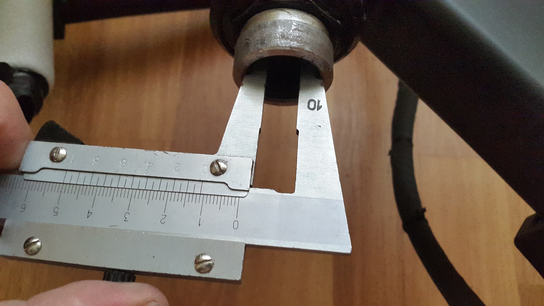

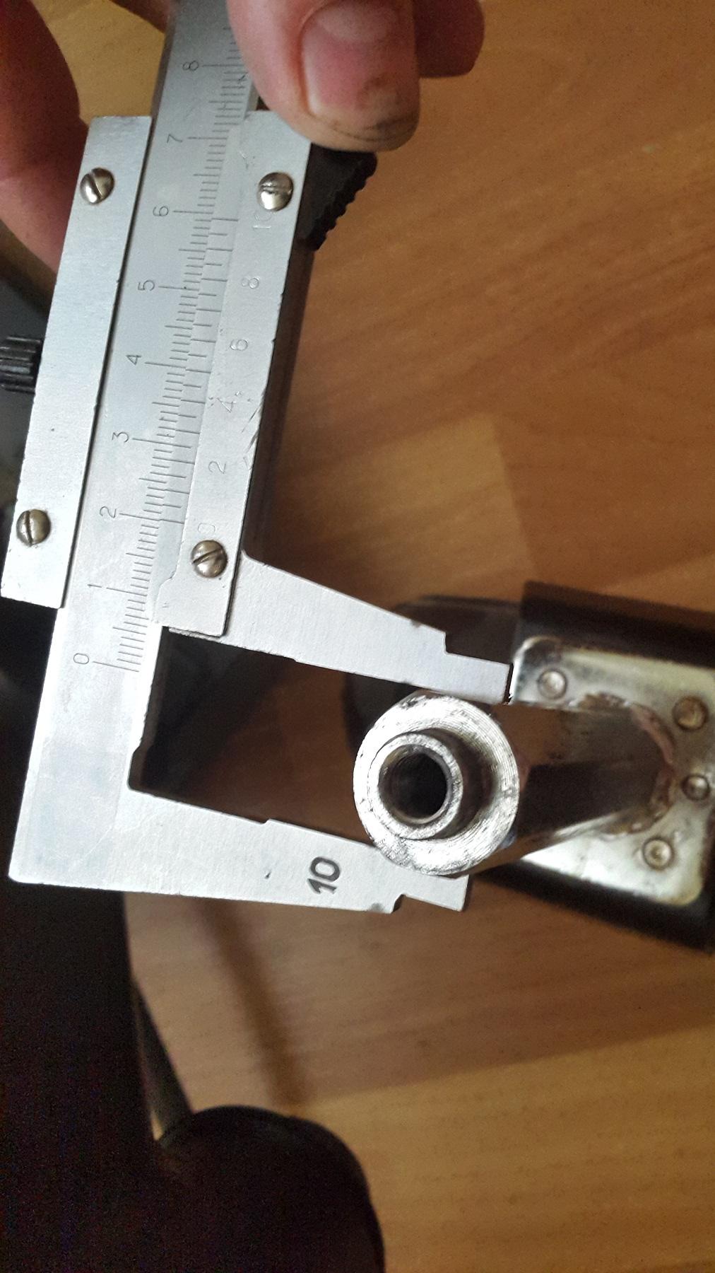

зазор в 1 мм
[user]efwe[/user], А фото вашего безобразия увидеть можно ? у меня тоже нет пластиковой втулки и катаю уже тысячу с хвостиком и всё рулится и не прокручивается
efwe
Не фоткали, а лишний раз разбирать не хочется. Просто натянули термоуасадку (толстую с клеем) на шток чтобы уменьшить зазор и намазали ее смазкой типо литола. Даже подвеска вроде прожимается, но небольшой люфт остался.
