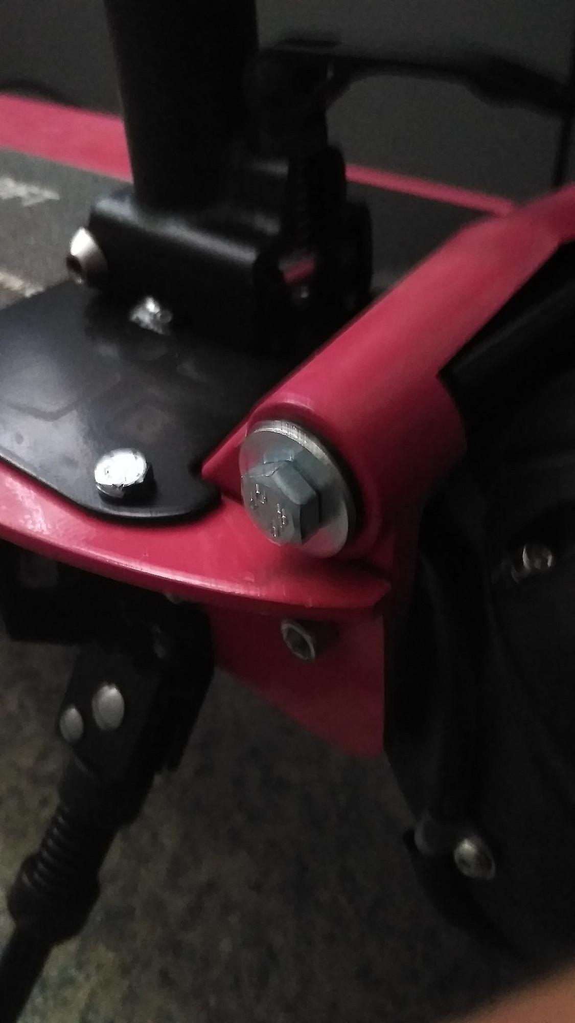

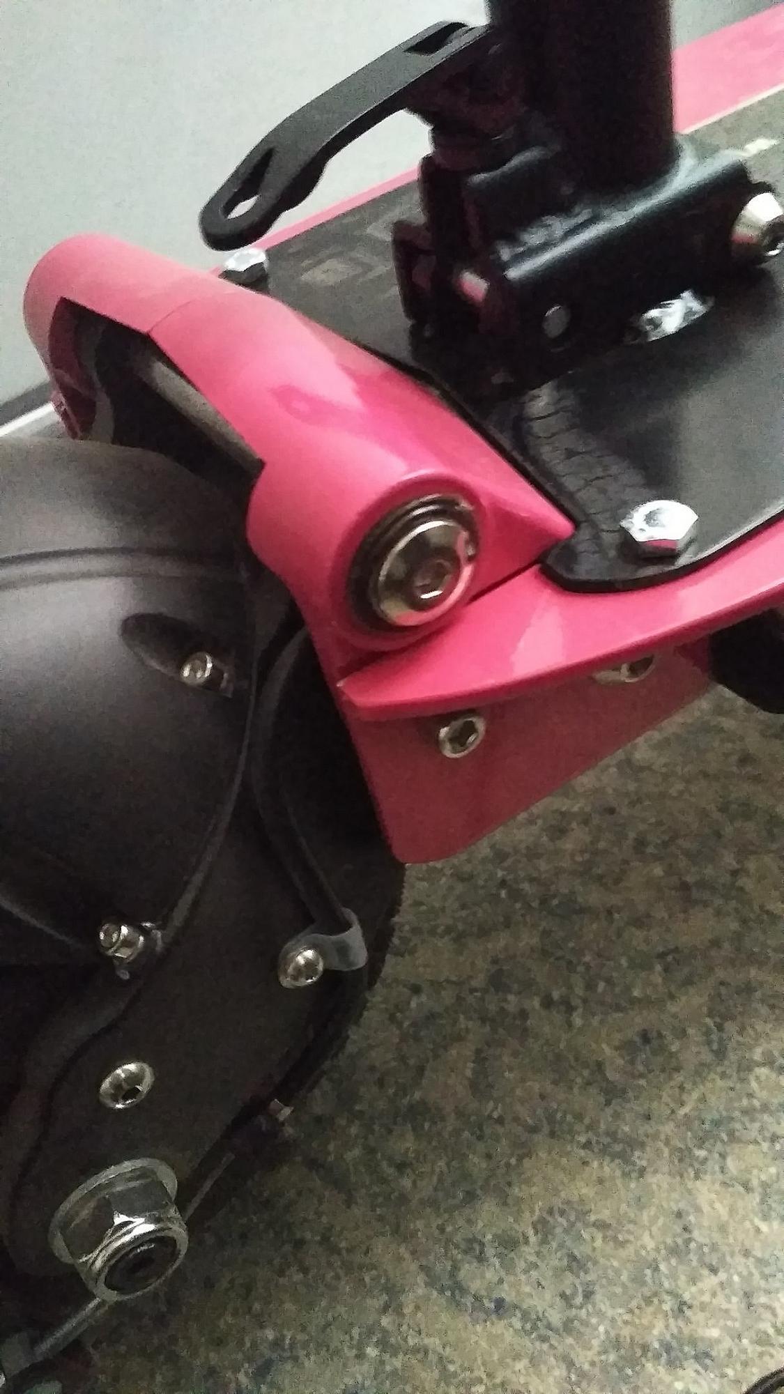

Товарищи! Где-то в теме видел подобную проблему с миником. Выкрутился один из болтов в месте крепления кронштейна колеса к деке. Когда заметил, болт с другой стороны (и сама ось, наверное) вылез уже сантиметра на полтора. По-быстрому поменял на то, что нашел подходящего в магазине крепежа, то есть на обычный болт с шайбой и отправился на работу. Вопрос, собственно, в том, насколько это подходящее решение?

[user]ArcLine[/user], А я сразу на синий фиксатор, пока держит
