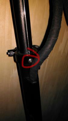

Цитата: GiroMen от 23 Сен. 2017 в 13:12
У меня проворачивается верхняя часть,незнаю как называется, чуть чуть, было с самого начала так, хуже не стало за 290км. Тоесть не сама труба
Видео позже запишу
Вы не задействуете кнопку высоты руля? Вы про выдвижную часть стойки?на ней есть канавка. посмотрите внимательно на профиль этой канавки, потом выкрутите винт,который должен входя своим концом в эту канавку предотвращать проворачивение выдвижной части. видите несоответствие профилей? канавка треугольная, конец винта прямоугольный. поменяйте родной винт на винт с конусным концом или на родном переточите конец в конус. полностью это не уберёт проворачивание, но уменьшит.

[user]bambirtuya[/user], ничего не понял, техник из меня не очень. Высоту руля сейчас задействую, но крутится самая верхняя часть. Там который болт стоит я его затянул по самую крышку теперь  туго сидит, но на это не влияет

bambirtuya
[user]GiroMen[/user], я про этот винт

у меня вот так, на видео пальцем показал где крутится, хотя так и не видно но если приложить усилия то есть чуть.
https://youtu.be/2Y-w_5DhClE

[user]GiroMen[/user], хомут сильнее зажимайте.
у Вас как раз следы прямоугольного конца винта и видны.

[user]bambirtuya[/user], ну я сильно, но так чтоб не прям прилагать усилия чтоб закрылся, гдето в пол силы давлю
А где видно? Всеравно не понял что не так у винта

[user]GiroMen[/user], видно что грани канавки уже сильно попорчены, из-за этого и люфт
GiroMen
[user]Grin9[/user], это они порчены были изза того что я опускал ниже чем дырка и он там видимо ездил. Но это было из коробки(такой люфт), вообще вот странно я ездил меньше недели с опущенным рулем а там уже такое... Может чемто заделать можно?

[user]bambirtuya[/user], кстати затянуть сильнее хомут помогло
