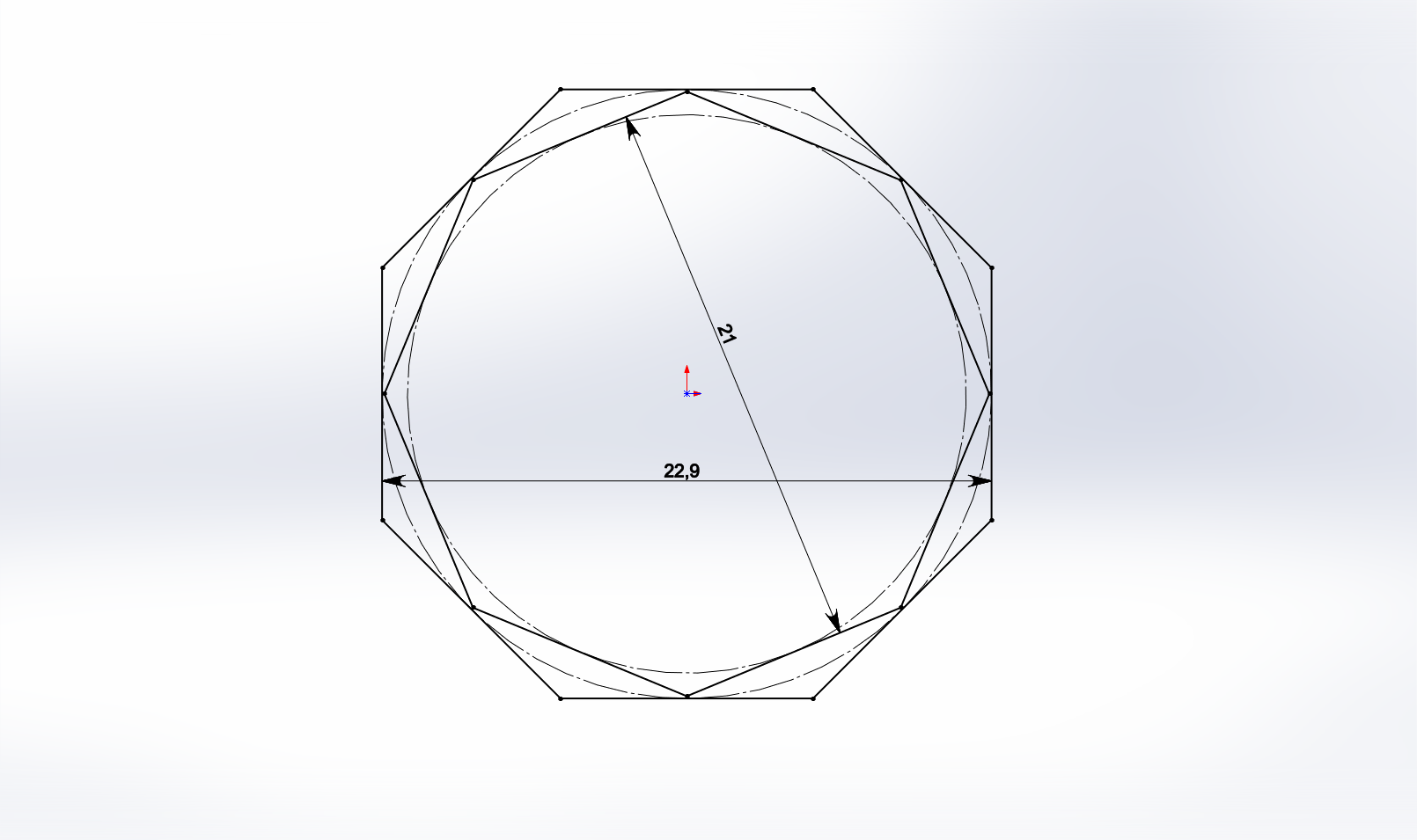

quadlike
[user]EcoDrift[/user], По вашему линку черная как раз как на всех самокатах с восьмигранной втулкой. Если построить два восьмигранника(один внутренний на штоке, а второй внешний - шток аморта, то видно, что он провернется, да и расколбас руля будет такой, что вы не захотите на нем ездить... там колесо будет относительно руля гулять куда ему вздумается + разобъет все к чертям на первых кочках
Длинная белая втулка из полиацеталя(на сколько знаю) очень хороша, она стоит денег, которые за нее требуют(но не на барахольном сайте, а тут у нас на форуме)
Я бы добавил ссылку на нее в шапку, как однозначное решение проблемы аморта

[user]EcoDrift[/user], ссылка на форумную восьмигранку? Так я ее сюда уже кидал, вроде не раз. В поиске напишите "восьмигранная" втулка

quadlike
[user]EcoDrift[/user], она!
