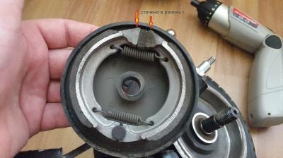

Смазка вот этой фигни раздвигающей колодки решила проблемы со скрипом и застреванием, когда колодки не возвращались полностью и приходилось резко нажимать на ручку ещё раз. Было это дело с первой поездки, теперь норм.
Hitori
[user]filka123321[/user],
у меня тоже самое с самого начала, но разбирать и смазывать ее мне пока лениво
временно решил ослаблением гайки тормоза

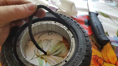

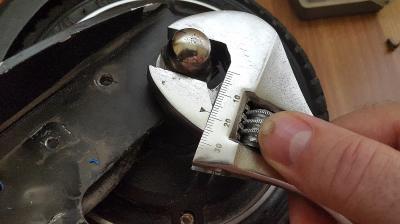

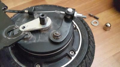

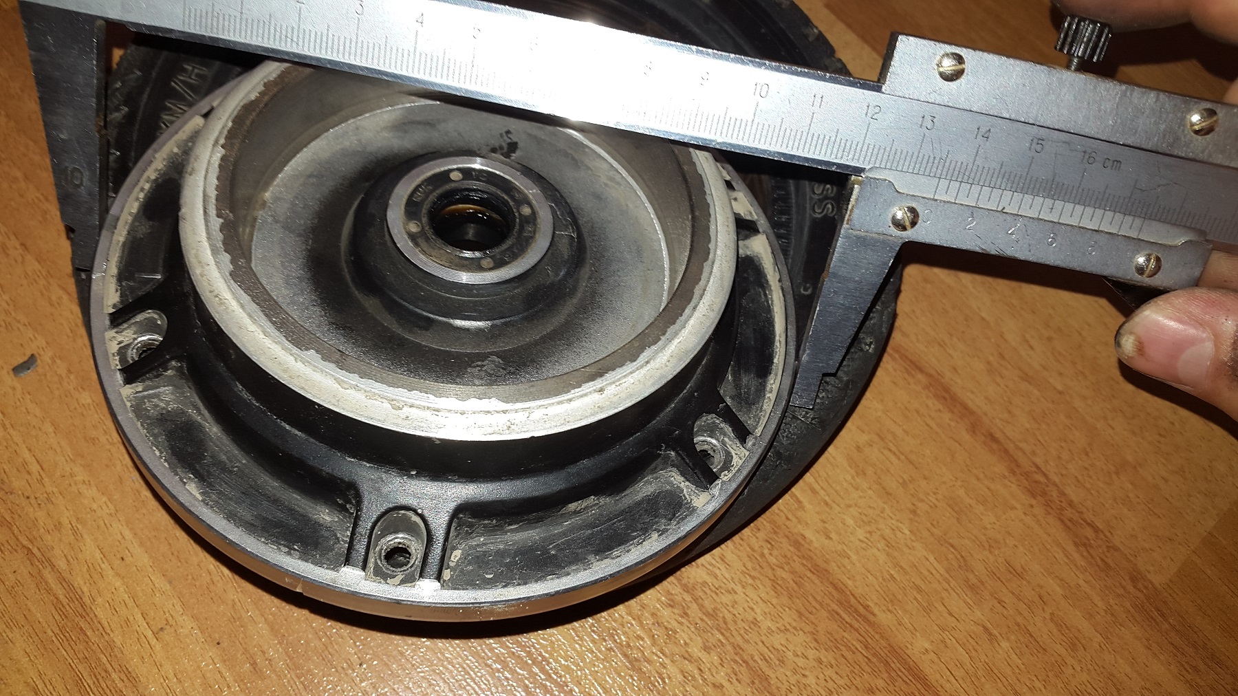

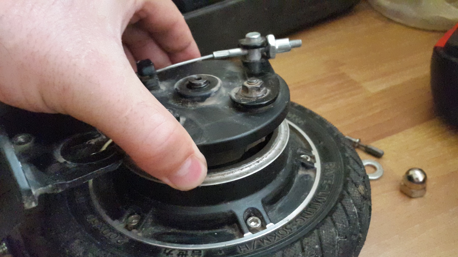

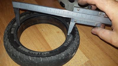

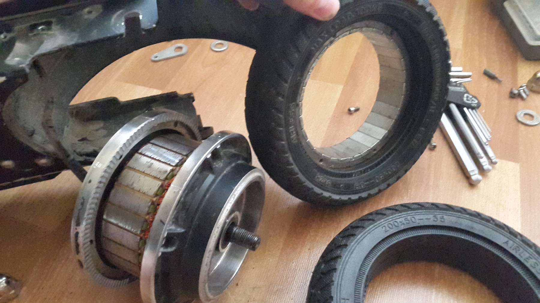

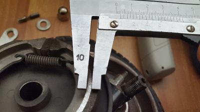

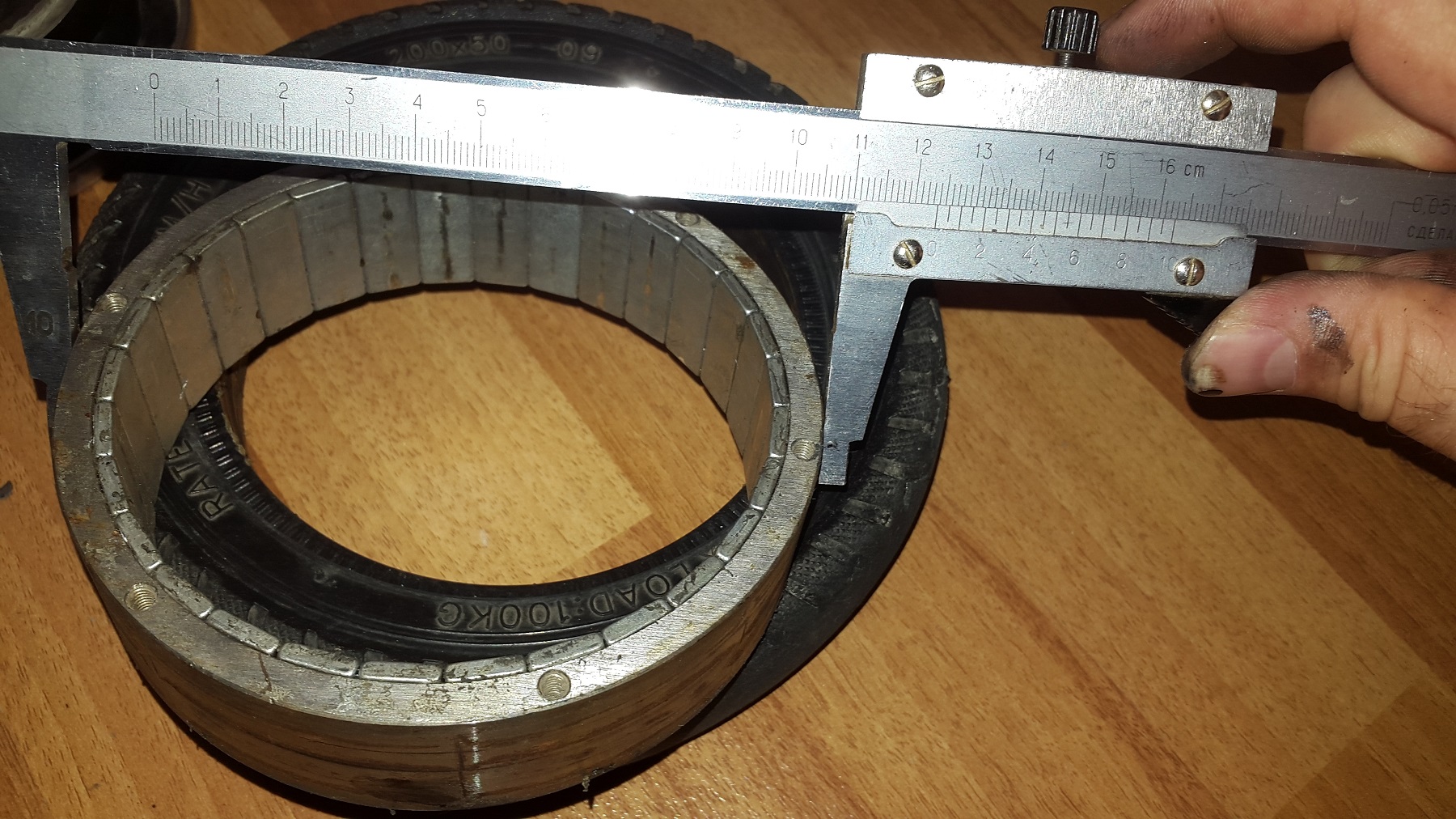

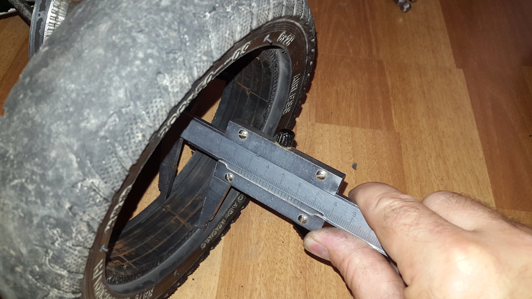

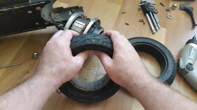

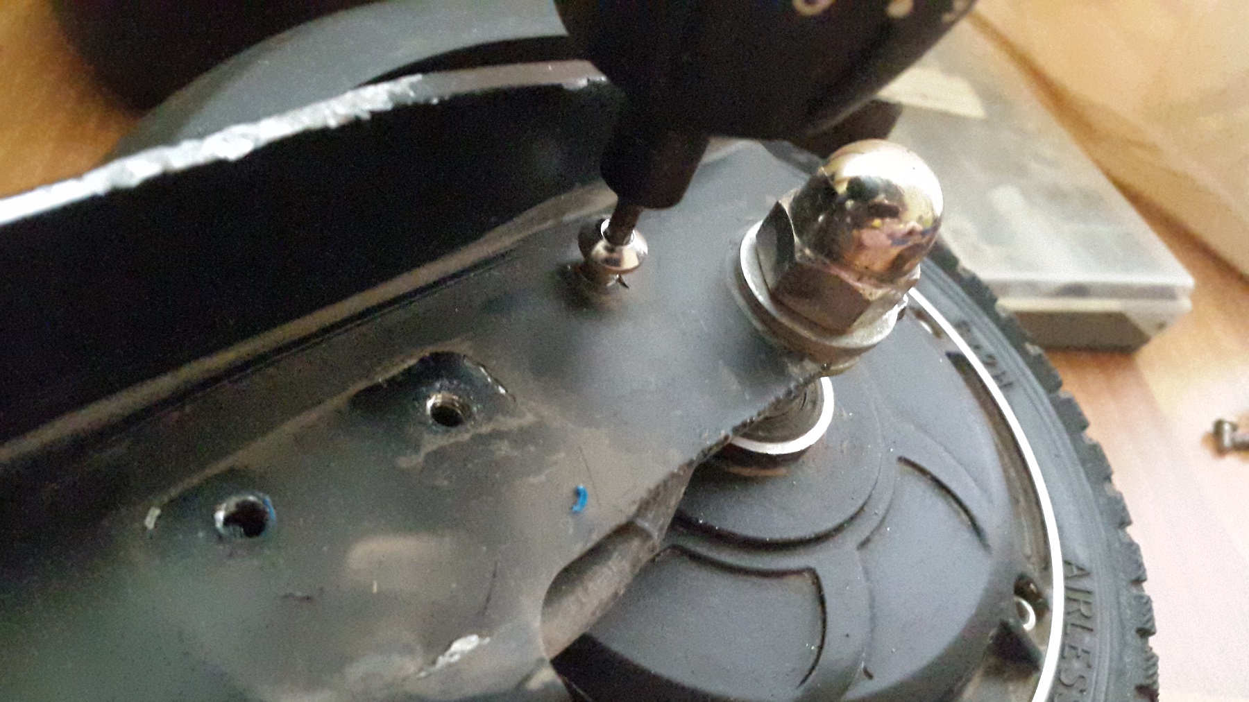

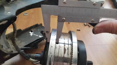

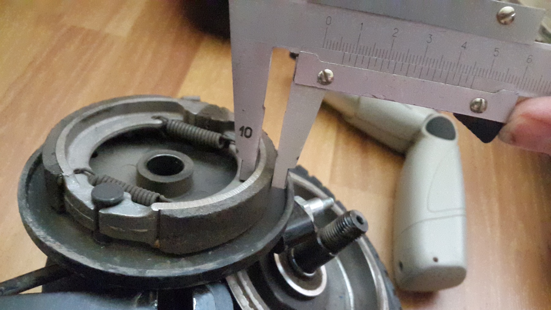

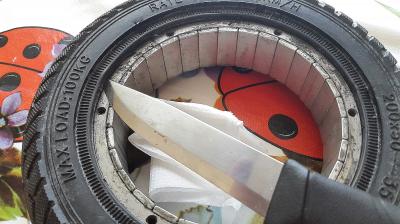

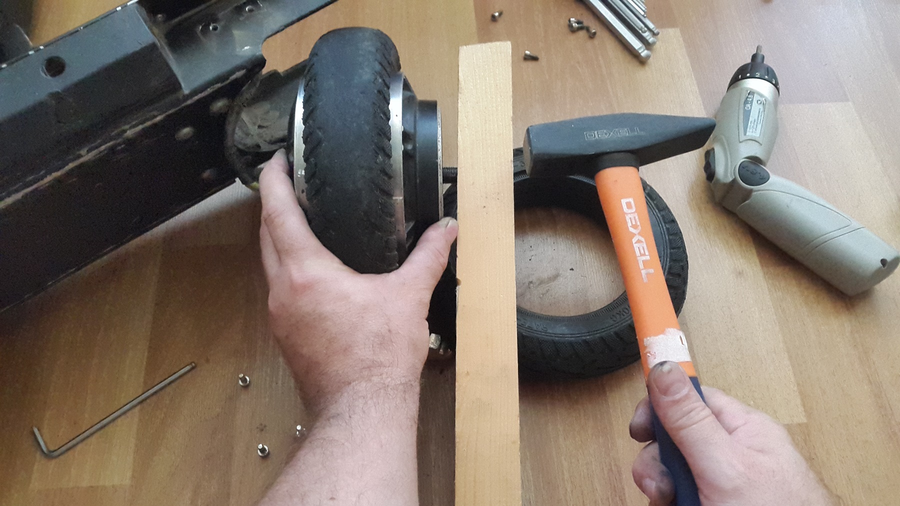

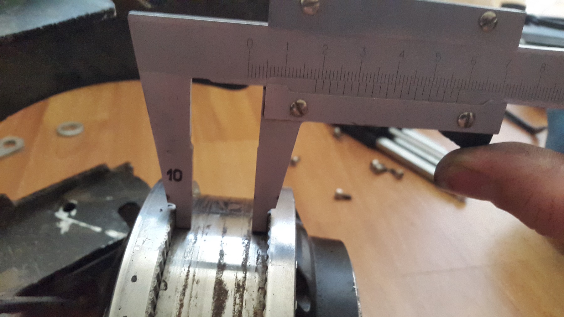

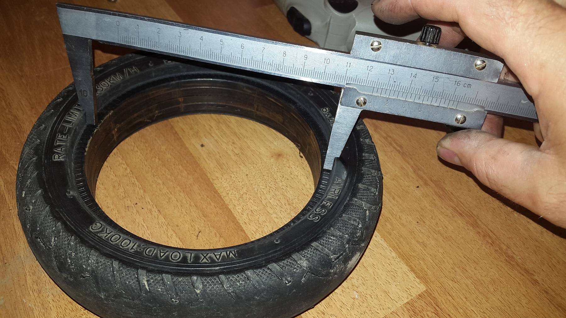

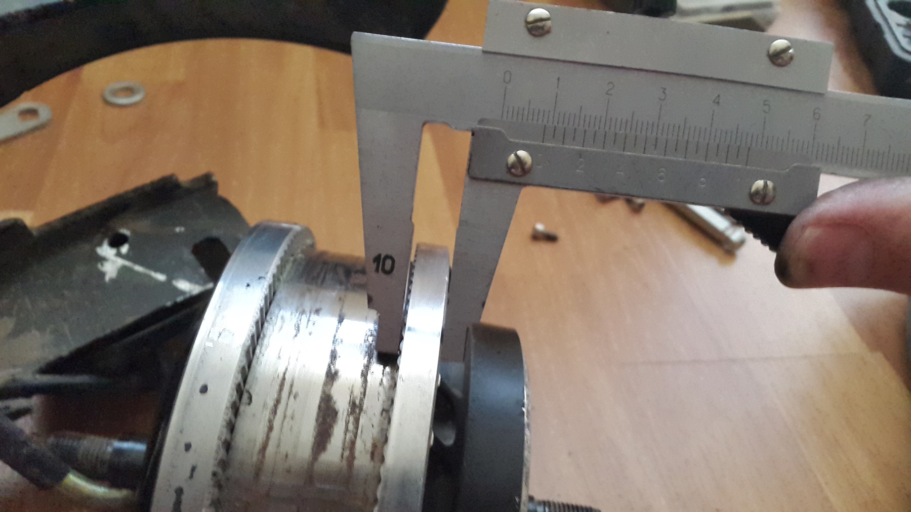

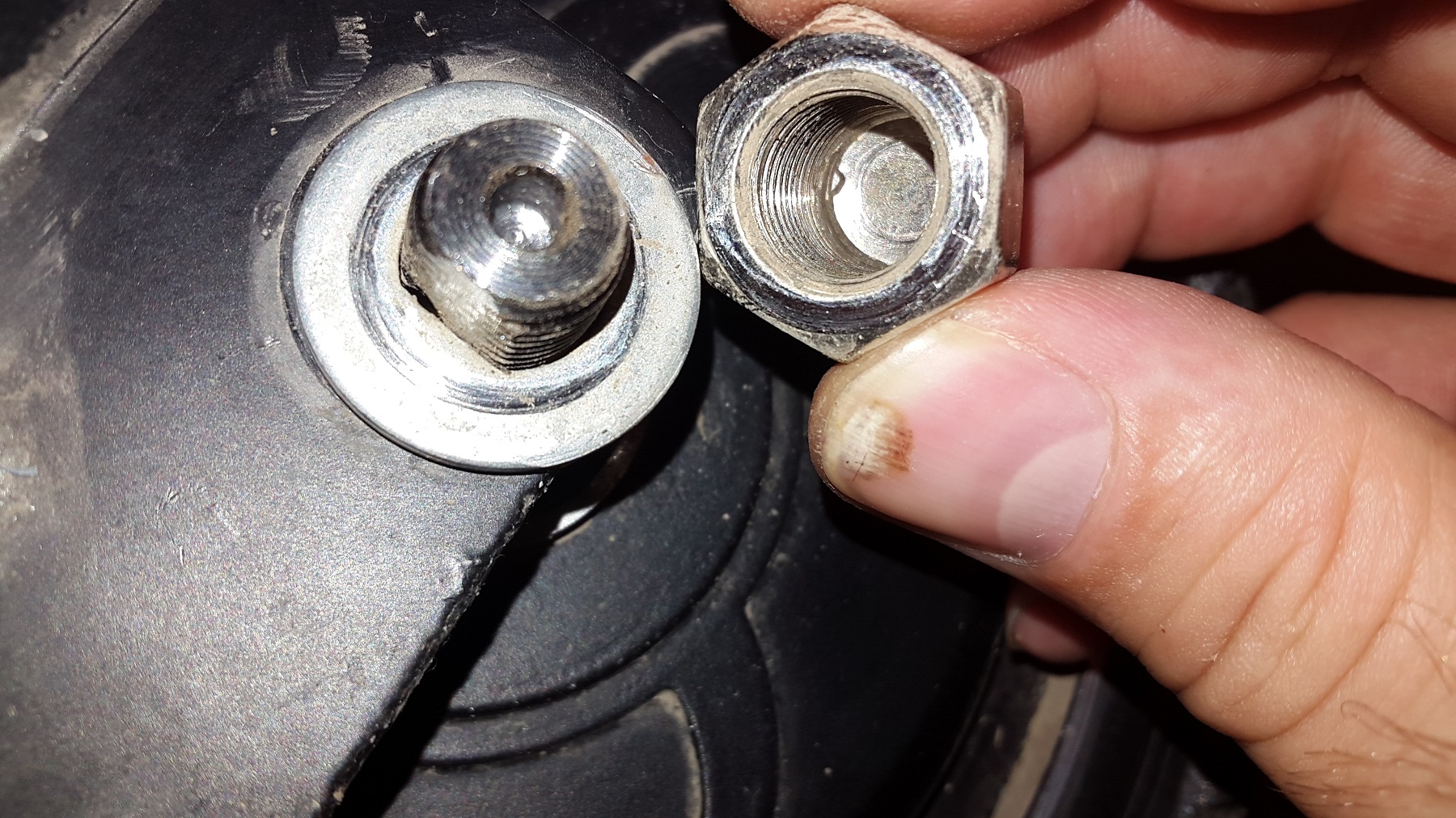

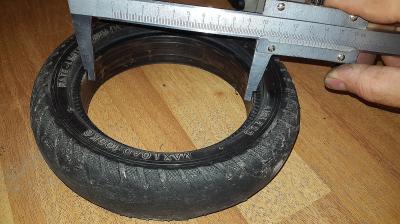

Приступим куплена была эта покрышка https://ru.aliexpress.com/item/37mm-Solid-tyre-without-inner-tube-200x50-tire-8-x2-inch-tyre-Hoverboard-Two-Wheels/32810975710.html?spm=2114.13010608.0.0.mWTprP всё бы не чего да пару циферок пожалуй нужно знать ) походу это глубина посадки крышек ) ибо на родной было как раз 9 мм а на купленной 3.5 мм и вот тут то вся засада ) ВАЖНО ! то что далее представлено касаемо двигателя на 350 ватт и в вашем двигателе может быть некие расхождения ) На фото будет хронология выполнения и занимательное мероприятие по проведению выходного дня )) Проведёнными трудами остался доволен но вывод был сделан простой Скупой платит дважды тупой трижды а лох платит всегда ) Ну и как однажды кто то сказал "Никогда не ошибается тот, кто ничего не делает" )
Бублик
Какой же это кайф когда колёсико круглое и новое  ибо последние поездки это ппц какой массаж 5 точки просто пулемётная опа дробилка и расколбас всего тела ноги на наждаке фиг удержишь и руль кочумарит не по децски ) Вообщем всё это уже в прошлом и история а ща всё тип топ катаемся дальше чего и вам желаем )

[user]electro05[/user], возможно но маркировка 06 смущает что танцы с бубном проделать заново будет необходимо ) хоть и продавец хороший и верю я ему но где факт того что это не на 48 волтьтовую версию с другим мотором )

[user]electro05[/user], Не думаю ибо натягивать 117 мм на обод в 125 мм и там забавный конструктив крышки просто вгрызаются в обод ) Хотя совет принят и практика показала всю красоту износостойкости этих покрышек потому неспешно прогнозируемо с кайфом для себя и болтом на других, зная что на тот свет принимают круглосуточно  продолжим покатушки )
