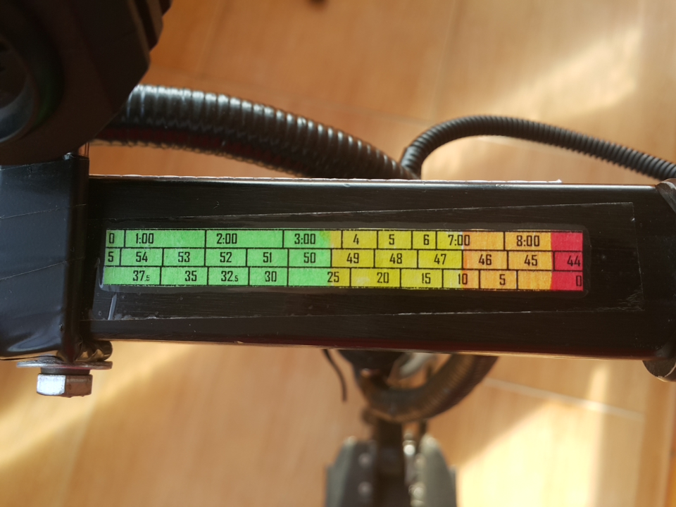

Не большой лайфхак по визуализации емкости аккумулятора. Сподвигло то что проценты заряда на указателе миника сильно вводят в заблуждение.
Чтобы не остаться на пол пути с пустым баком аккумулятором и не везти миик на себе, чтобы знать сколько осталось проехать км, чтобы знать сколько необходимо времени на заправку зарядку сделал вот такую табличку на основе нескольких циклов замеров напряжений, километража, времени и повесил перед носом. Прям как логарифмическая линейка (если кто такое помнит).  ;-D

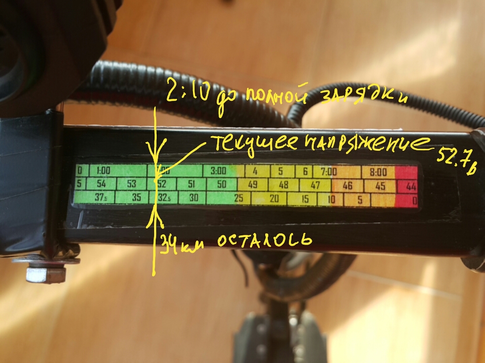

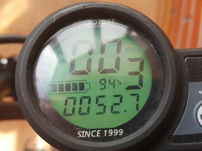

Как пример, смотрим на напряжение по дисплею
видим 52.7В, отсчитываем его по шкале напряжений и определяем сколько осталось проехать или сколько времени его останется заряжать до полного заряда, в нашем случае проехать до отключения остается 34 км, а если самокат стоит на зарядке то заряжаться ему ещё 2 часа 10 минут.
Да есть погрешности которые зависят от режима катания, местности, ветра. Но табличка мне очень помогает. Для режима зарядки погрешности практически нет.
И все напряжения соответственно в режиме покоя (не в тяге).
Самосбор на моторе AOMA 500W, 48V-12A LiPoFe, электросамокат Speedway mini 4 pro 48v-15.6A lipo
