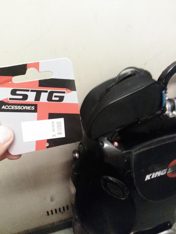

Наконец нашел подходящий на наше колесо бардачок.
Этикетка:
В длину он примерно со штатную зарядку, однако из-за скошенной передней части ее туда не запихать. Насос тоже не поместится. Брал в Велограде на Большой Очаковской улице.
