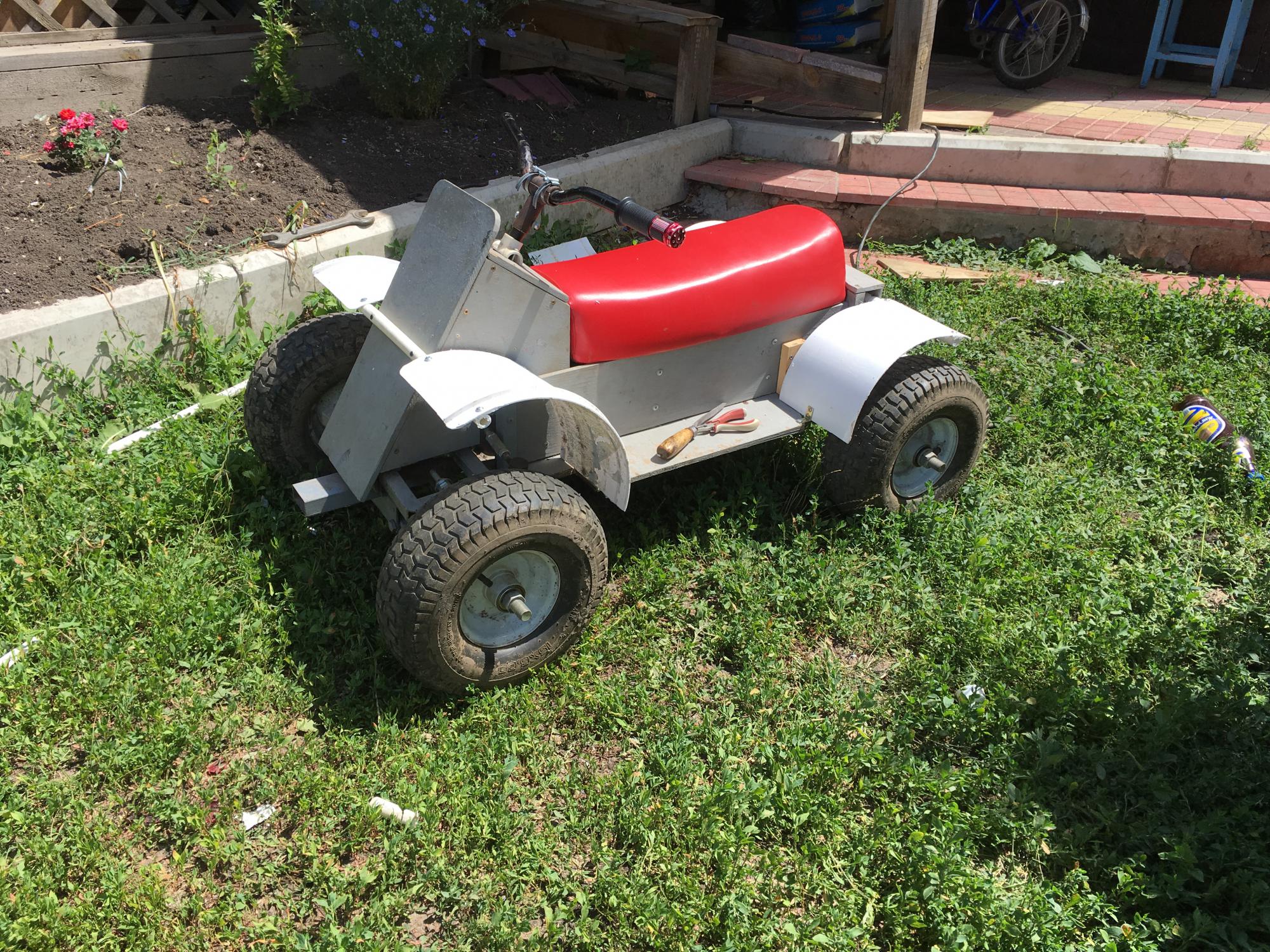

Детский Квадроцикл с ноля
Автор den007, 14 Июнь 2017 в 19:37

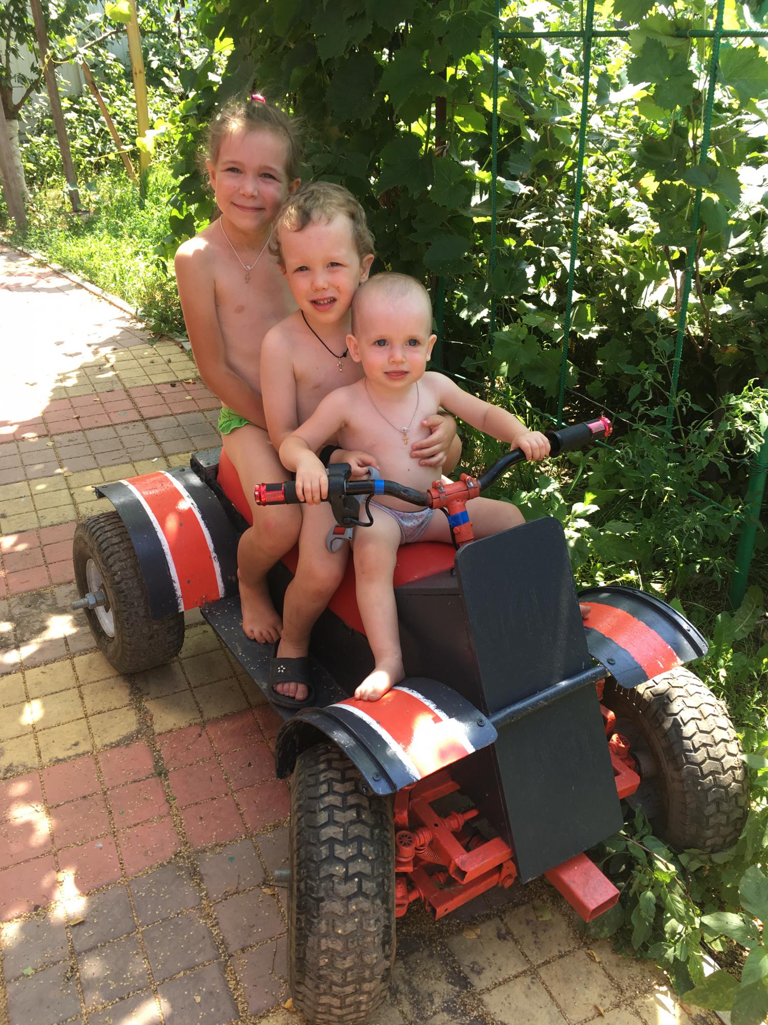

На конец то дело дошло до закрылок. Осталось покрасить.
Piramidon
Ну вот из ведра, либо, забабахал? А то квадратные, как то не так.
den007
Из 50литрового от грунтовки. Одно ведро 4 закрылки )))

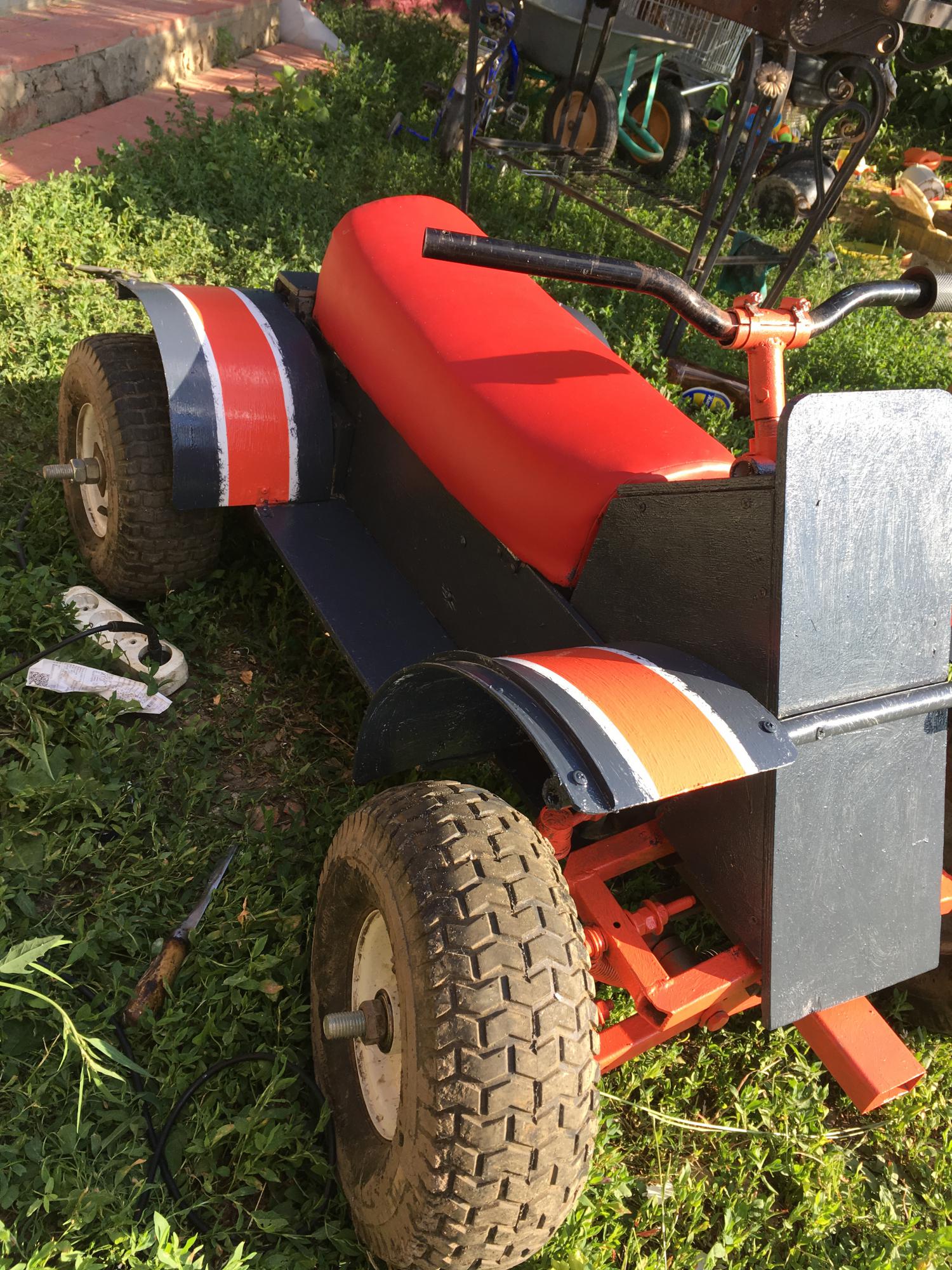

den007
Piramidon
Цитата: den007 от 05 Июль 2018 в 17:57
Чутка покрасил
Поставь впереди бампер или подреж торчащие куски профиля, безопастность окружающим никто не отменял.
den007
Понимаю. Хочу из труб кенгурятник спаять, а трубы ещё не куплены.

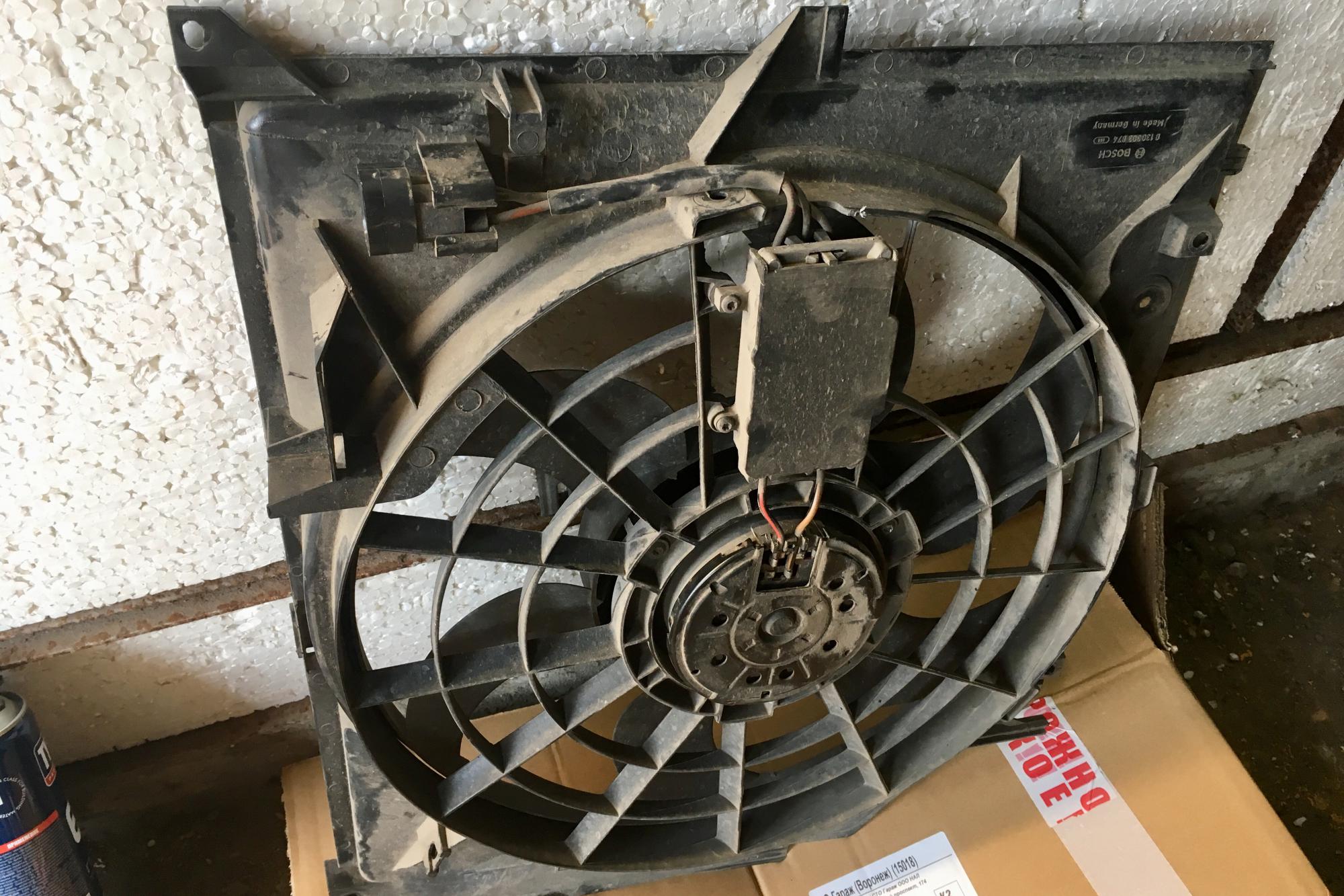

den007
Урвал вошовский мощнятский от Бмв за копейки. Теперь край браться за что то новое.Пробовал подключал к 12в чуть смерч в гараже не создал ))). А что будет от 24в...))))(
Alex_mac
Цитата: den007 от 28 Авг. 2018 в 19:43Урвал вошовский мощнятский от Бмв за копейки. Теперь край браться за что то новое.Пробовал подключал к 12в чуть смерч в гараже не создал ))). А что будет от 24в...))))(
урвать то недолго. смысла от него мало. и на 24 под нагрузкой он подгорать начнет. все же щетки.
интересно конечно поставить по мотору на колесо, но конструктивно не влезет.
такие моторы хороши с цепной передачей.
