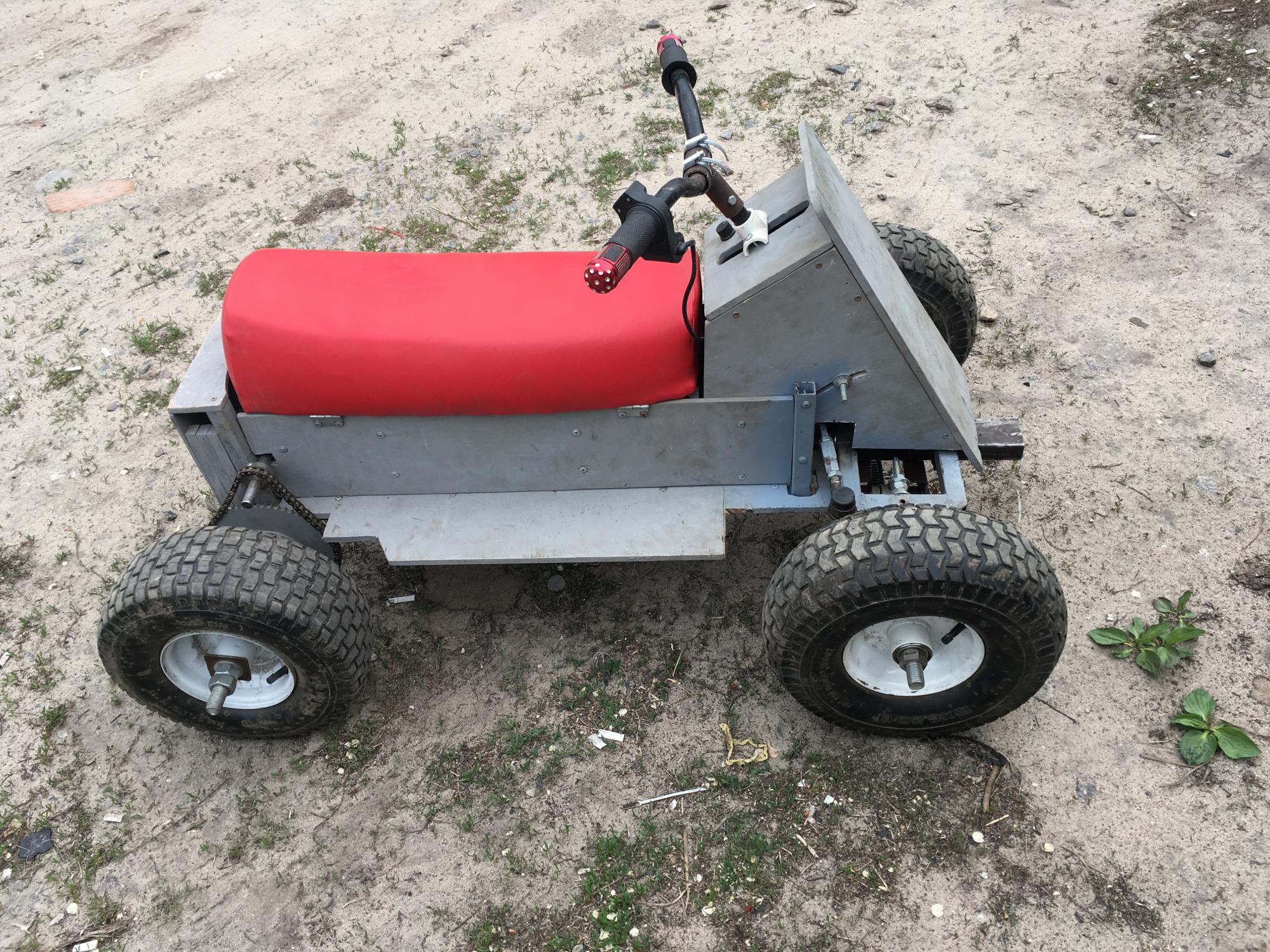

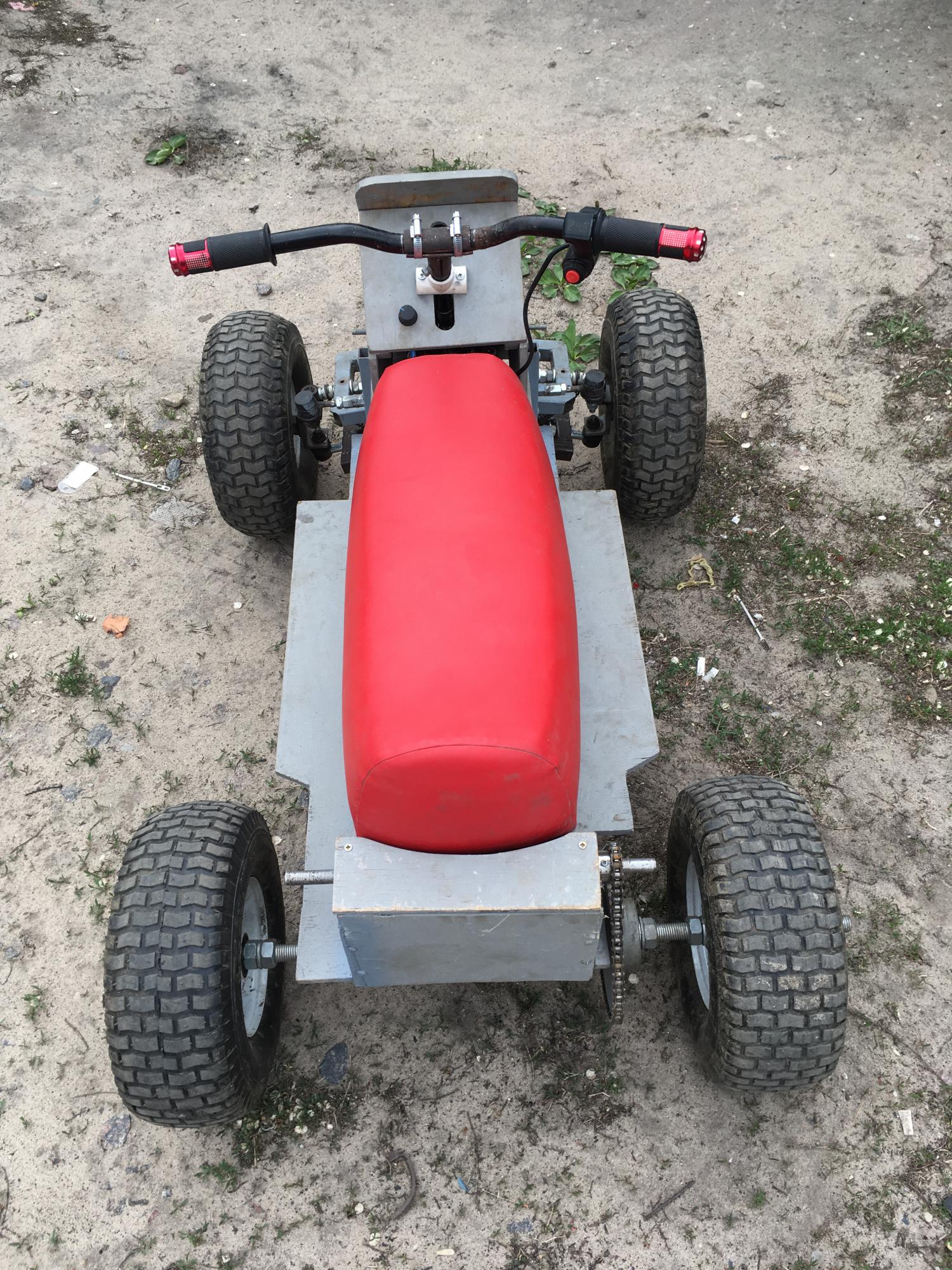

den007
#95
Все таки решился на многорычажку и вот что вышло. Совсем уже другая техника.....
Закрылки,фары и т.д. еще впереди.
ILYANOV
Вес какой получился? интересно
den007
С АКБ думаю около 50кг
АКкум у меня свинец 15-16 кг
По сути он скоро переедет на своё постоянное место - дача, так что особо не таскать.
den007
Мужики, кто что подскажет на закрылки? Пробовал четвертинку широкопрофильный резины, её расправляет и коробит, как только отрежешь. Даже если боковины срезать то и её аж выворачивает.
ILYANOV
Пластиковый тазик пополам распили. И ещё лишнее срежешь нормально получится. Зашкуришь и в чёрный можно покрасить или красный
den007
Идея хорошая, завтра съезжу в хозтовары прикину. И выбор есть по размерам и формам
Piramidon
[user]den007[/user], только бери строительный, черный, бытовые, разноцветные очень хрупкие, долго не ходят, трескаются.
den007
Спасибо, я как раз о строительных и думал. Вот теперь гадаю квадратные или полукруглые закрылки сделать
Piramidon
[user]den007[/user],  я делаю всегда полукруглые, с ними проще работать.
den007
А почему, какие приемущества?
Piramidon
[user]den007[/user], беру самый большой строительный таз, отрезаю верхнюю кромку и дно, получаю пластикоаое полотно, вырезаю из него подкрылки требуемой длинны и ширины, на транспорте делаю крепление из профиля 10х20, креплю саморезами. На аватарке их хорошо видно. Как квадратные изготовить пока не сооброжу и зачем, если колесо круглое.
den007
Я думал попробовать под размер найти и полностью дно не отрезать, оставить часть, как бы на защиту. А квадратные мне видятся наверно потому, что на большинства картинках квадриков они более квадратной формы
Piramidon
[user]den007[/user], попробуй, а вдруг, понравится.
