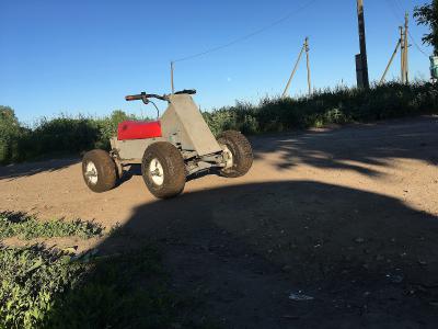

Детский Квадроцикл с ноля
Автор den007, 14 Июнь 2017 в 19:37
den007
Piramidon
[user]den007[/user], а подкрылки где?
den007
Времени не хватило до выходных а им уже хочется - да по грязи, сына прям как магнитом тянет к ней. Край делать крылья, квадрик весь грязный и дети вмести с ним.

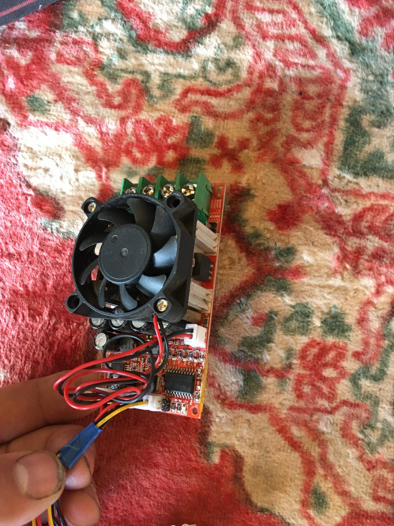

Квадрик отказался работать после средней мощности по траве и буеракам. С чего начать? Где искать причину.
Stalker
Уважаемый , я не вьезжаю , Вы построили машину и теперь спрашиваете Нас как ее ремонтировать ?!
den007
Провода на мотор слиплись - сплавились. Шим согреть мог от этого?
den007
Уважаемый если нечего написать по делу то зачем вообще что либо писать. Одно дело механическая часть конструкции другое элекроника. Шим я не делал (строил по вашему). Отсюда и вопрос ШИМ китайский делается и что в нем горит в первую очередь
den007
Шим напрямую к АКБ подключаю, вентилятор обдува и лампочка не горят. Можно ли вообще починить его или уже все только новый?
Stalker
#116
Уважаемый , грамотный вопрос это 50% грамотного ответа !
Проверьте напряжение питания на ручке газа .
Раньше вентилятор включался сразу , или по нагреву радиаторов ?
Отзванивайте минус вентилятора до входного минуса шима .
Плюс вентилятора скореевсего идет через стабилизатор , ищите его .
Проверяйте напряг на входе и выходе .
P.S. А если коротнулись провода на двИжке , то ищите перегоревшую широкую дорожку (это из опыта).
      Ошибки в расчете защиты по току и сечения проводов зачастую приводят к возгоранию не только детских ,
      но и взрослых машин . Это я Вам как автоэлектрик говорю .
den007
Все таки китайцы молодцы - порадовали, предохранитель под вентилятор поставили. Заработало.
Stalker
Предохранитель насколько ампер ?
Сечение силовых проводов увеличьте .
den007
30 ампер. Спасибо, теперь то я сечение увеличу. Предположить даже не мог, что так нагреется медный провод причем он тоже не из тонких.
Stalker
Защиту поставьте внешнюю , чтобы в бок больше не лазить .
Можно обычный автомат поставить .
И защита , и аварийный выключатель  .
