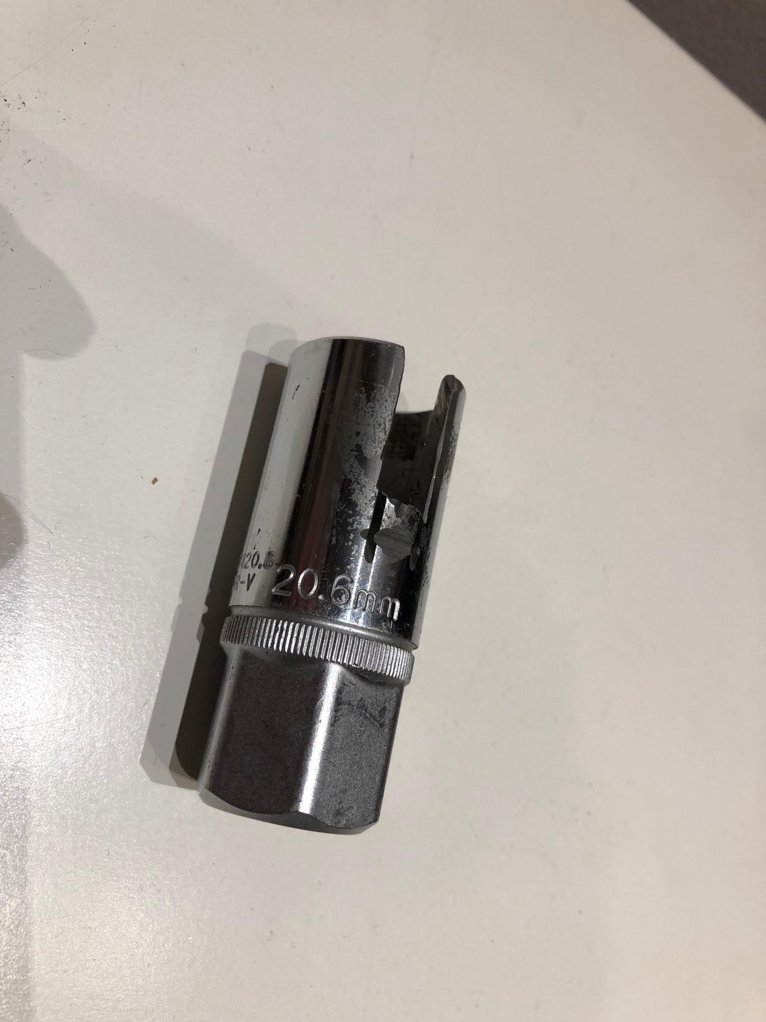

AlexandrRS
[user]OnlyOneWheel[/user], упустил, что сухари поджимаются конусом посадочного места оных.
Люфтило, буквально, пару дней, пока пытался понять, что вообще с колесом происходит.
После этого все затянул: взял свечную глубокую головку 20.6мм, сделал разрез для провода, удивился открученной гайке на стороне провода. Она от руки крутилась, без рычага. По окончанию сезона все доделаю. Удивило, что это все на 550 км пробега.
Delight Device
Бывает и на 70км откручивается, а бывает, что пока сам не открутишь - не беспокоит ) Рекомендую купить Г-образный ключ с отверстием, им лучше затягивается, чем свечным ) Ну и резьбовой фиксатор в помощь.

AlexandrRS
Цитата: OnlyOneWheel от 20 Авг. 2018 в 23:39Рекомендую купить Г-образный ключ с отверстием, им лучше затягивается, чем свечным
да ну нормально-же :-)
