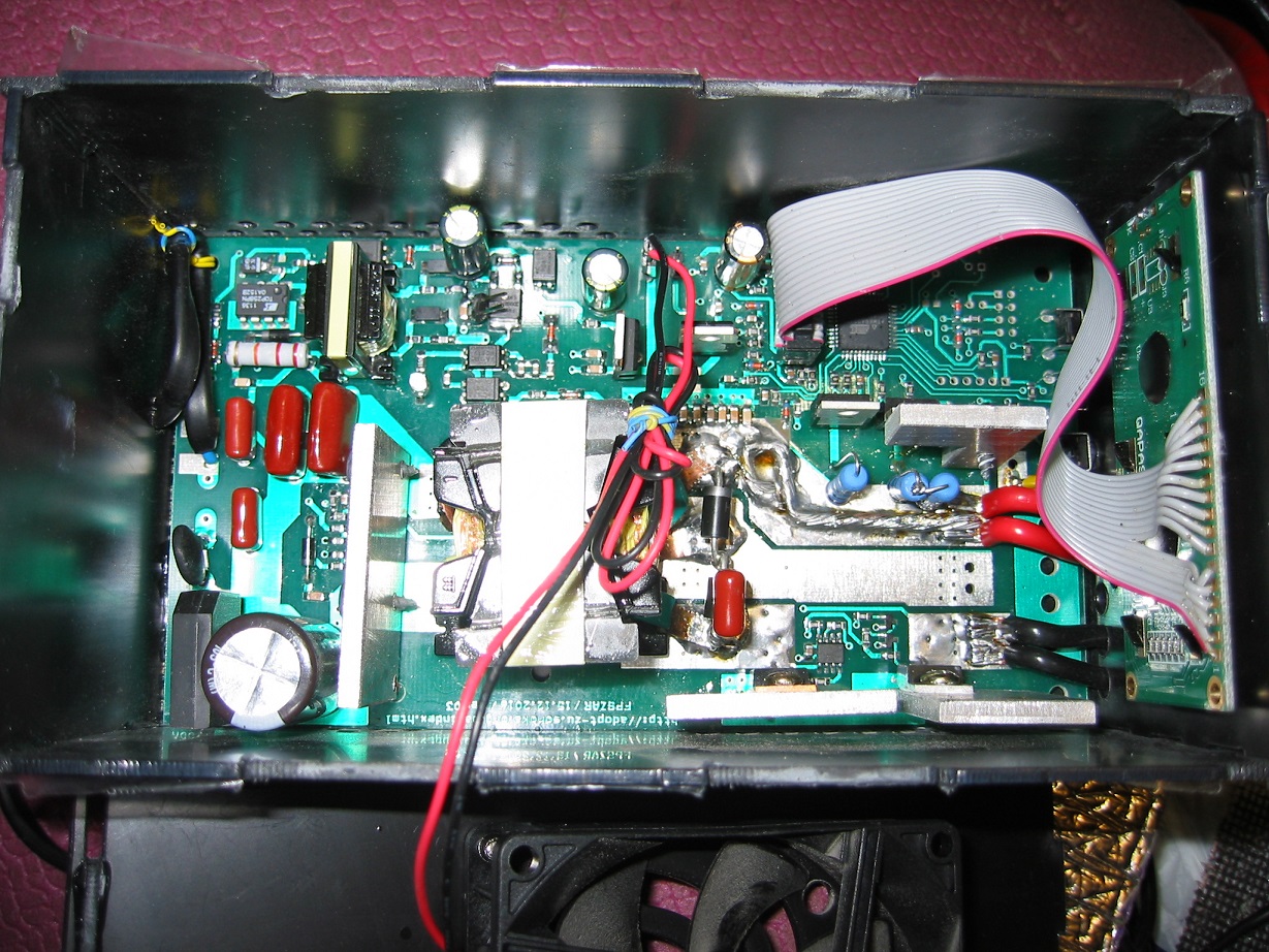

Цитата: dimad63 от 13 Июль 2017 в 01:17
или как то так
Вот я смотрю на фото и поражаюсь умощнению дорожек - не проще плюсовые( красные) провода припаять прям на вывод трансформатора?

я про супрессор спросил и "классику" подавления выбросов постановкой просто паралельной цепи полевику синхронного выпрямителя.
У вас слов нет и комментариев?
городить сложный огород это проще?
Дело в том, что если внимательно рассмотреть осциллограммы С-И(GND) Q5, то прекрасно видно, что здоровенные обратной полярности выбросы, свыше 100В по амплитуде создаются не из-за Q5 и трансформатора и из-за никуда неуходящей энергии от работы нижнего ключа FSFA, потому что нужную полярность создаёт верхний ключ.
А выбросы по окончанию импульса после отработки синхронным выпрямителем по амплитуде опасности для 4110 не представляют. Громадный импулсь вылазит именно из-за неуходящей энергии после работы нижнего ключа FSFA!!!
Поэтому снаббер(суппресор) параллельно ключевому элементу не имеет смысла!
Как то так!

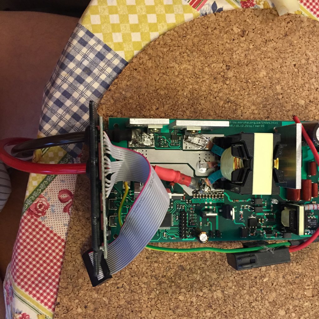

asd-f
На самом деле, острый импульс на С-И в синхронном выпрямителе не от работы нижнего ключа в FSFA.
Alexguyfromby
Поясните, пожалуйста, тогда от чего?
asd-f
см. fsfa2100 AN-4153.pdf стр. 5 фигура (a) Mode 1 (t0~t1)

[user]open65[/user], подскажите, у меня есть рекомедация ломы паять на плату?
В этой теме мы обсуждаем то, что изложено мной в первом посте.
Я не рекомендую припаивать такие перемычки. Вам для начала нужно 2505 на 4110 в синхронном выпрямителе заменить и питание 1267 взять чистое, снабер установить полигон разделить на силовую и сигнальную земли.
asd-f
Цитата: open65 от 14 Июль 2017 в 20:58
Так можно без "последствий" включить Зу без перемычки?
Пост удалю.
Проведенные мной измерения показали что перемычка лишь увеличивает амплитуду иголок.
asd-f
[user]Losafer[/user], это не поможет.
Искрение на клеммах при подключении их к акб вызвано зарядом емкостей фильтра. Они прекрасно заряжаются через паразитный диод мосфета, к затвору которого вы дорисовали резисторы.
asd-f
Цитата: Losafer от 15 Июль 2017 в 21:19
А что, если одна из причин выбросов - это как раз паразитный диод в мосфете синхронного выпрямителя?
http://microsin.net/adminstuff/hardware/power-mosfet-tutorial.html
я исследовал это достаточно давно.
mosfet в синхронном выпрямителе в момент подключения акб закрыт (рассмотрел при однократном запуске развертки, прибор позволяет). и диод его закрыт.
Конденсаторы заряжаются через открытый диод внутри 2505, и желают разрядиться через цепи измерения напряжения.
