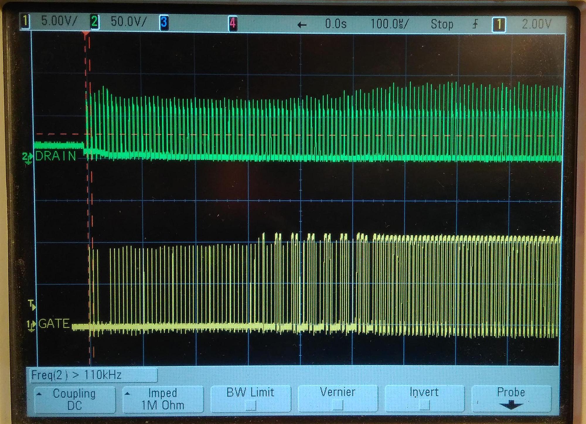

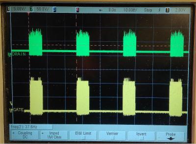

у меня вот графики на экране осцилографа с серийного ЗУ , без ваших доработок  :hello:
Аккум убитый 20Ач, Rвн=0.92 Ома, провода от ЗУ к АКБ короткие = 25см, сечение 1х4мм2
Версия5, режим STD 7Ач

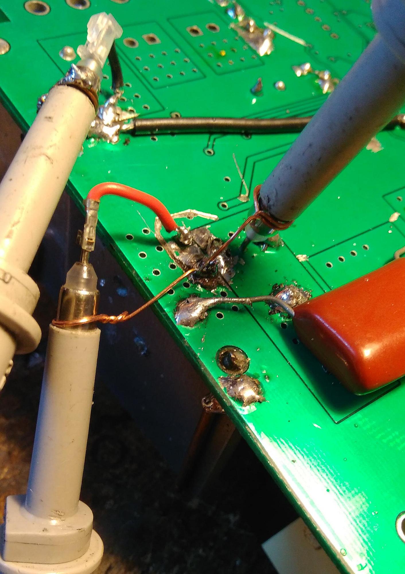

Осциллограф с прошивкой на 100Мгц полосы, проверенный на эталонных сигналах, запитан от 100% развязанного от сети 220в трансформатора 50Гц.
точка подключения щупа осциллографа(щуп с делителем на 10):
картинка с осцилла:
Вторая точка подключения щупа осциллографа(щуп с делителем на 10):
картинка с осцилла:
картинка с осцилла:
Повторяю: Это Серийное ЗУ.  Из доработок только:
1) конденсаторы 220мкФ 35в по 12в и 18в (ставятся серийно сейчас)
2) перемычка "путь земли" на нижней части платы.
не пойму что я делаю не так
:pardon:

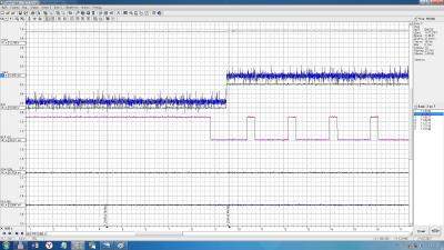

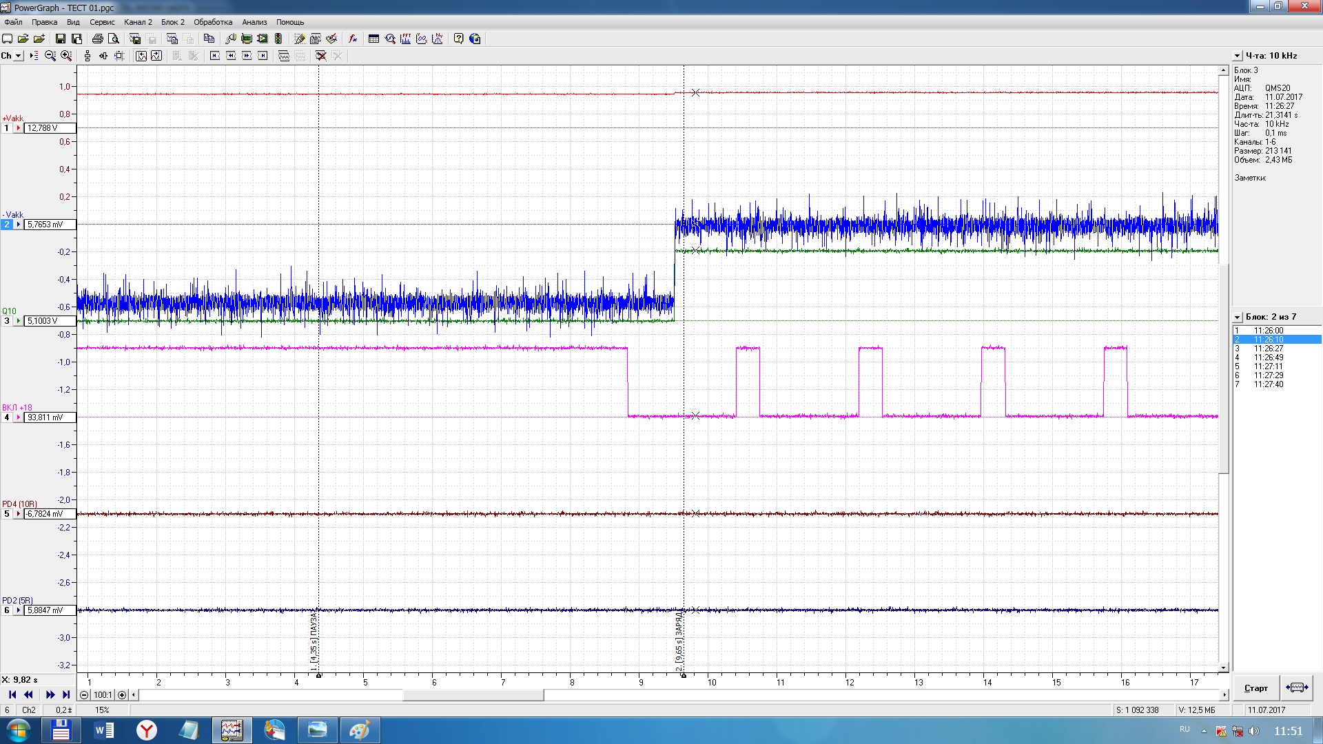

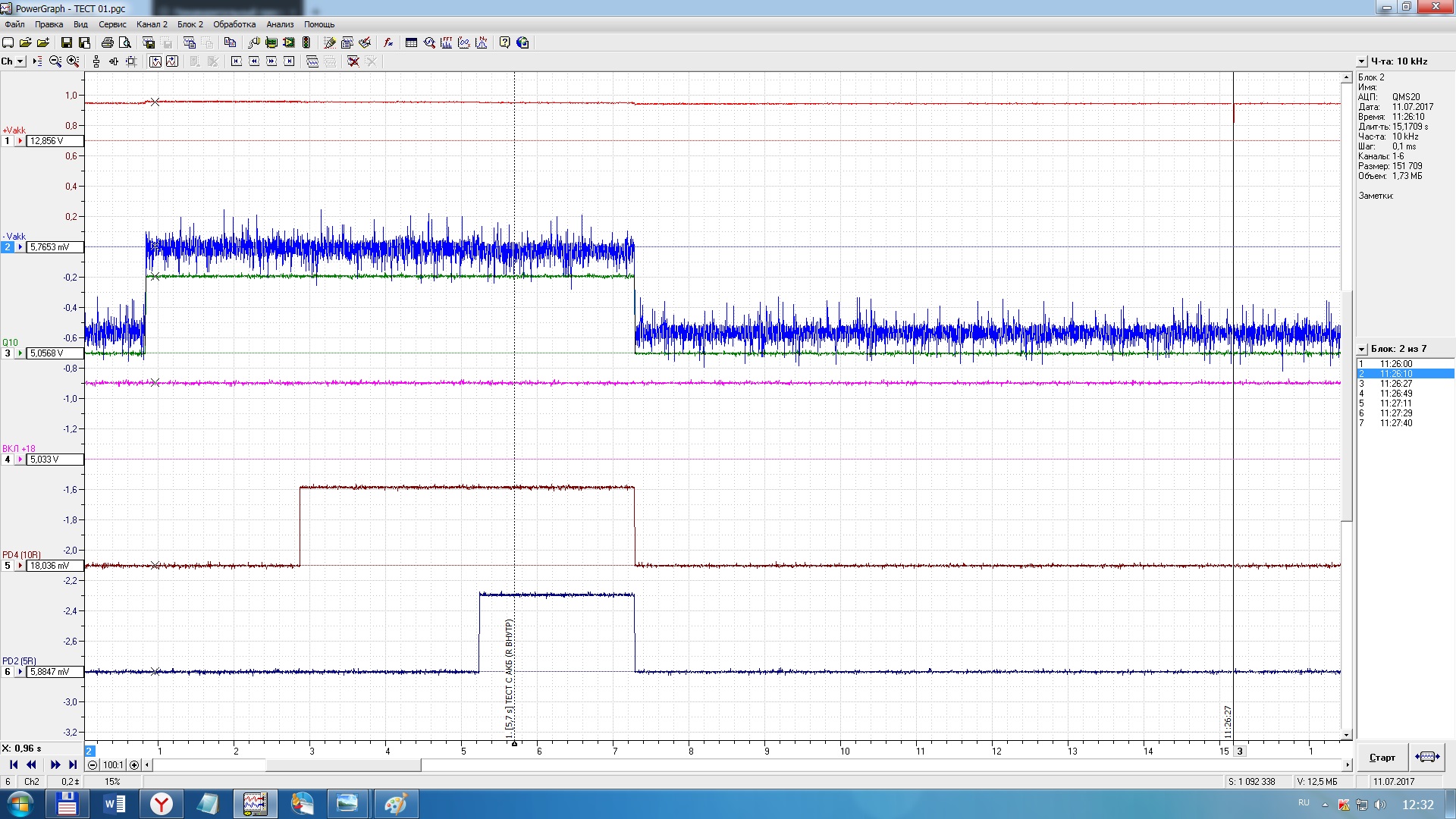

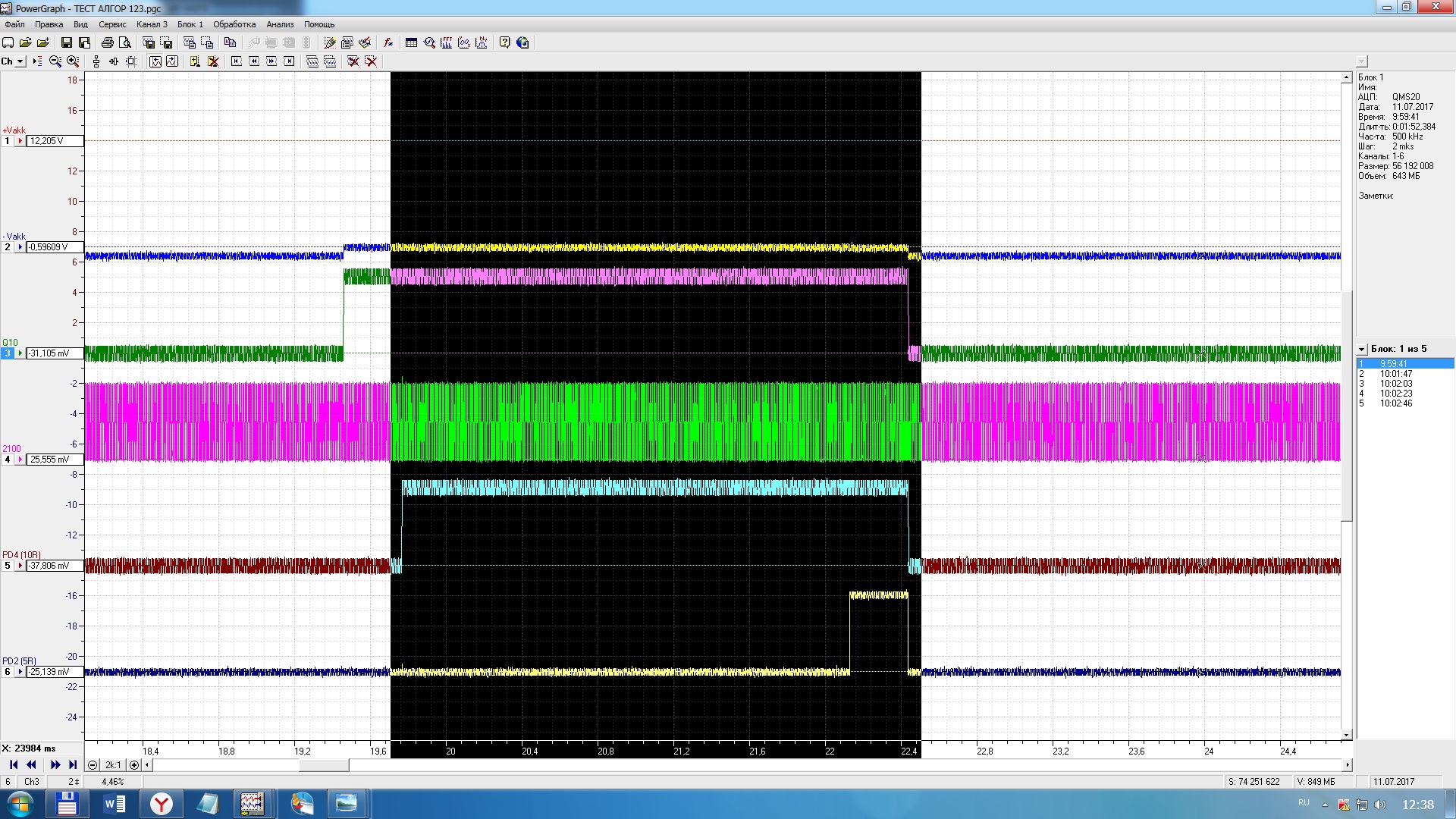

Как и обещал графики ЗУ5
Это в масштабе. В паузе Q 10 выключен и на нём подение около 0.6В. При его включении (причём после подачи +18 на 2100, лучше бы его чуть раньше +18В включать) напряжение на АКБ подскакивает на 0.6В. Это хорошо видно ниже на скрине. Лучи относительно цифровой земли (та что на МК)
Ну и тест АКБ. Слева в окнах напряжения в местах, где крестики на лучах
А иногда он проходит и так! (на розовый луч и наводки не смотрите, это с МК ШИМ). Включение 5 Ом как то не в то время (такой косяк периодически вылазит).
Alexguyfromby
SanSanich, без обид! Зачем вы привели эти осциллограммы?
SanSanich
[user]Alexguyfromby[/user], А что с ними не так? Показал падение на закрытом Q10. Остальное уже много раз обговаривалось. Не нужны, могу убрать.

В том то и дело, что с Q10 всё понятно! Делаешь его постоянно включенным(дело вкуса как это сделать), не забывая про две его функции и перекалибруешь по измерению напряжения ЗУ и ВСЁ

[user]Losafer[/user] спрашивал, я ответил. Да и сам калибровку ещё не делал, только-только ЗУ запустил. Буду разбираться, как это сделать. А вопрос, как мне кажется, не маловажный. Это ведь у всех такое? Прога то одинакова на всех ЗУ? Это не мелочи, и в деталях нужна полная ясность.
[user]Alex_Soroka[/user],  понимаю Ваше молчание на мои вопросы, но я уточнить. У Вас на протяжении всей сессии заряда на мод0 (несколько секунд) такие красавцы (импульсы), срыв генерации 2100 не происходит?

И все таки я не соглашусь с корректностью результатов измерений.
1. Если мы наблюдаем импульсы в IRFB4110, то и смотреть их необходимо непосредственно на стоке относительно истока щупом с "козъей ножкой".
2. На моих картинках видна работа (старта) FSFA. Причем я изначально и вел речь за старт, что там есть нездоровый звук стркции.
А у вас на картинках мы видим уже установившийся режим, к тому-же способ подключения не для импульсных цепей.
Вот что вы делаете не так  :kidding:
Alex_Soroka
Цитата: asd-f от 11 Июль 2017 в 14:22
А по картинкам вашим выходит что коротыш за 100 Вольт вываливается?
Так вы свои картинки "растяните" у вас тоже вываливаться будет  :hello:
тут вопрос в том, что если хочется именно гасить эти "иголки" то надо просто тупо супрессор на 80-90в ставить паралельно полевику.
Или (где-то видел в схеме) конденсатор ставят, чтобы время заряда перекрывало время этих "иголок"  :bn:

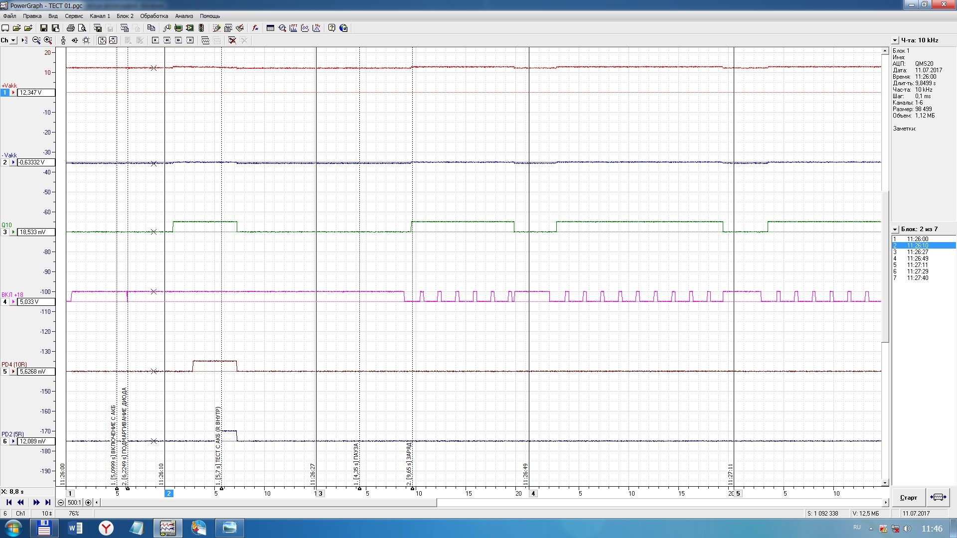

asd-f
#215
Сток-Исток ваш коротыш улетит с обратным знаком в акб.
Мой осцил не подвирает при растяжке шкалы Х.
режим STD 7 ^2^ добивка.
Красный - ток, зеленый сток-исток, желтый затвор.
Как щупы лежат на предыдущей странице.
