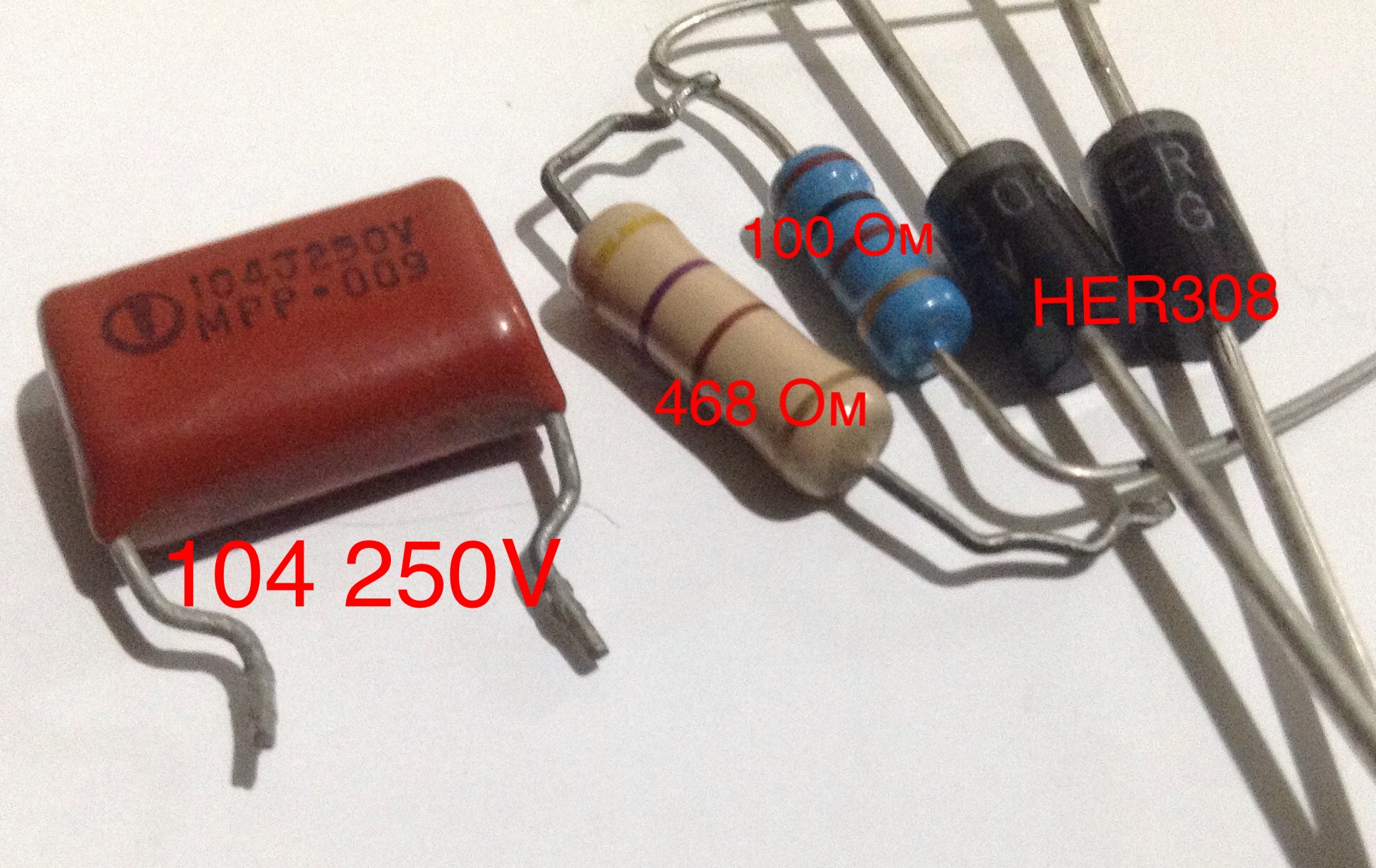

Alex_Soroka рекомендует в цепь гашения импульсов поставить помимо прочего конденсатор 0,1 мкФ на 400В. Подскажите, пожалуйста, конденсатор 104 250В ( как на фото ) подойдёт ли взамен указанного, или надо именно на 400В?
asd-f
Цитата: Серик от 23 Сен. 2017 в 07:11
Доброго Утра Уважаемые Форумчане!
будет работать и с 10 нФ и с 0.1 мкФ и на 250 и 1000 В. Напряжение на этом конденсаторе не поднимается выше 100 В, если вы резистор не выберите больше 560 Ом.
Но, иголки ниже, однозначно, с 10 нФ CBB81.
PS Это я рекомендовал в начале темы брать 0.1 х 400В, картинка нарисована мной. Позже, пришел к выводу что 0.1 даже много, 10 нФ работает лучше.

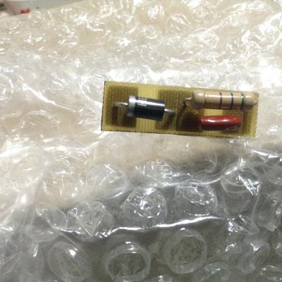

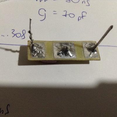

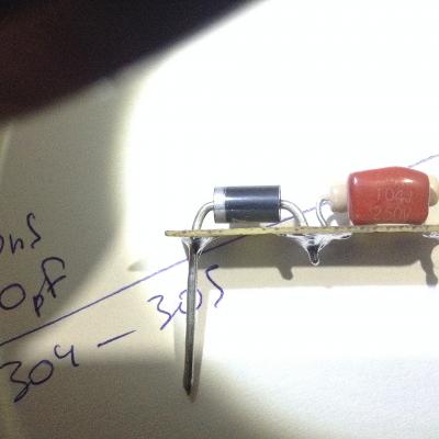

Приготовил сборку для цепи гашения импульсов:
И снова засомневался, с напряжением прояснилось, а тип конденсатора имеет значение?
