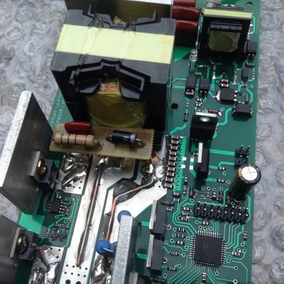

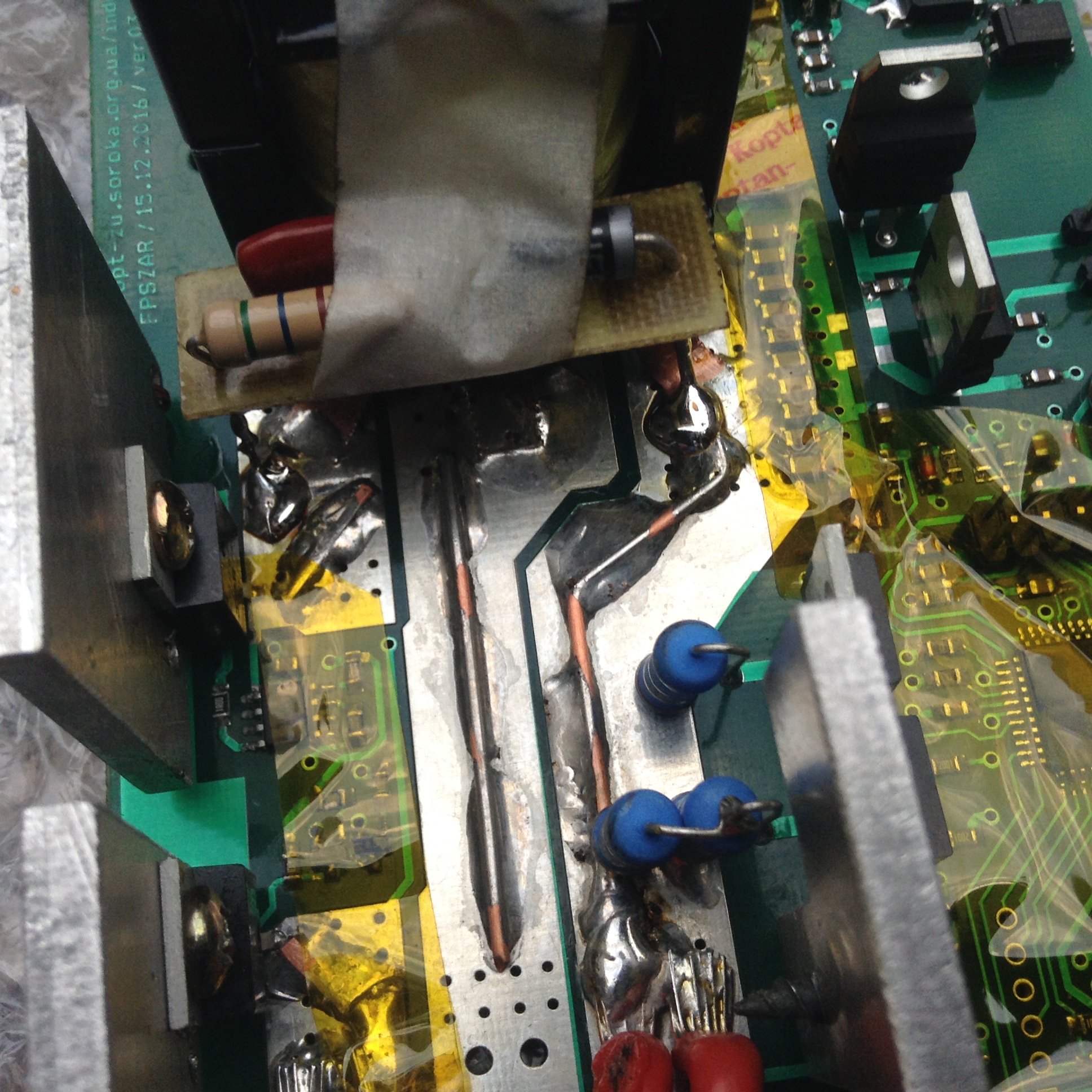

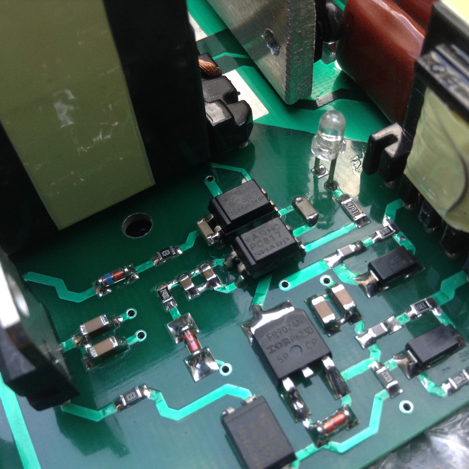

Приветствую Всех Форумчан!
0805-ых конденсаторов не было, впаял 1206-ые:
Добавил цепь гашения импульсов:
Спасибо, baton45, извините за невнимательность!

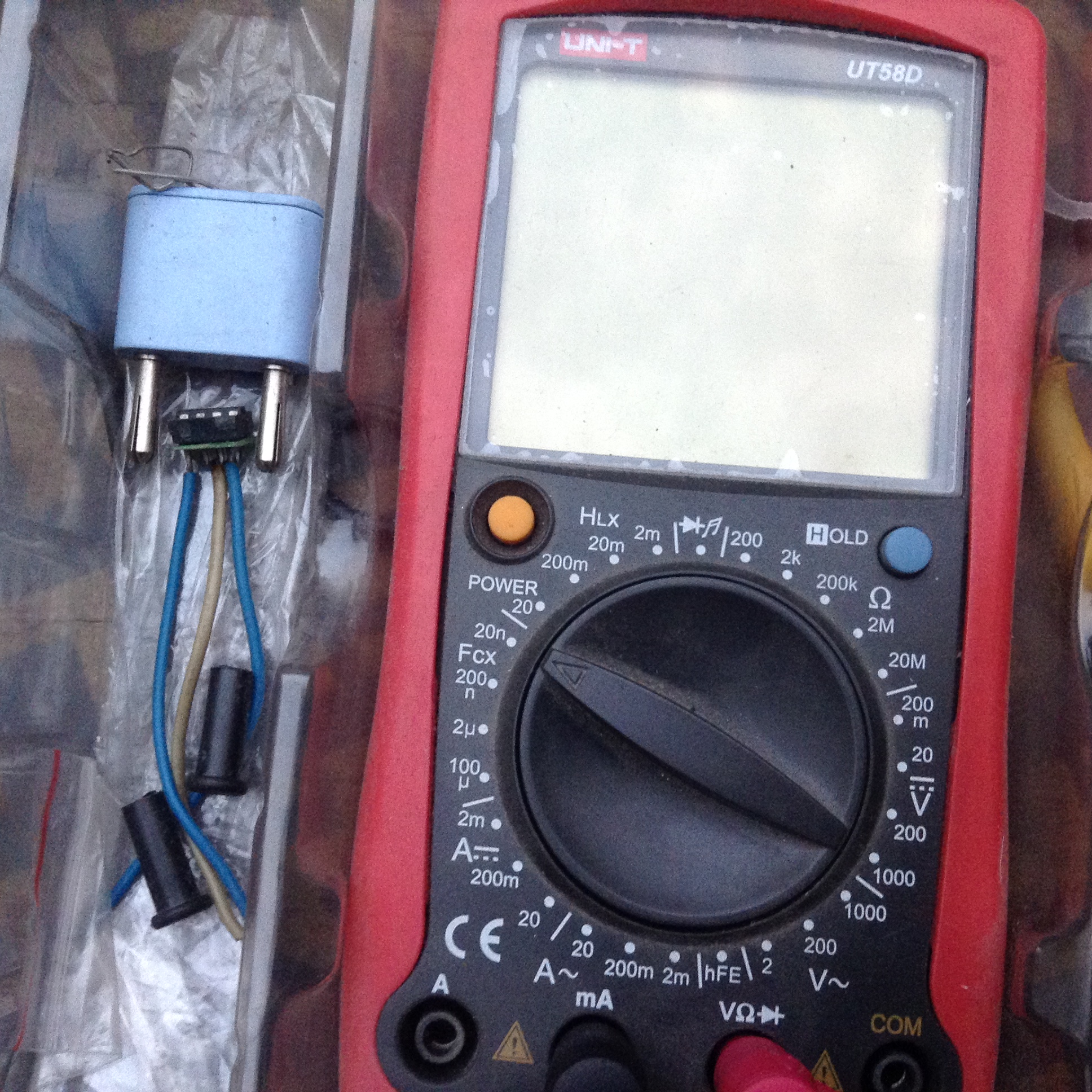

Замерил перед выпаиванием конденсатор на выходе после оптопар прямо на плате, показал что-то около того ( у меня на мультиметре наименьший предел измерения 20n ):
Про керамику параллельно диоду вы проигнорировали. Ждете, когда диод уйдет на кз?
Серик
#309
Здравствуйте, Уважаемый asd-f, я делаю по рекомендации Автора Устройства ( конечно, в Вашей теме, прошу прощения, про керамику параллельно диоду я не забыл, но как же быть, мы, простые пользователи как между двух огней в данной ситуации :-)  ):
https://electrotransport.ru/index.php?msg=1179382
Можно поподробнее, пожалуйста,  про керамику параллельно диоду и про возможные последствия?
После пайки, снял защитные плёнки:

Цитата: elektrik897 от 24 Сен. 2017 в 12:41
Хотелось бы отметить, что С33, в соответствии с даташитом
на FSFA2100 (обозначен как Св, стр.11, формула (2), Figurt 23) как раз и определяет время задержки (tdelay)  срабатывания защиты. И это при 220 пФ это время очень мало. FSFA2100 успевала "улететь" в защиту за 1 - 2 импульса. ...были мысли, что сваливание в защиту связано с этим узлом схемы.
Формула и картинка, на которые вы ссылаетесь не имеют ничего общего с работой зу в5.
Формула описывает процесс заряда конденсатора Cfb по времени заряда током, стекающим в нее из вывода FB и достижению напряжения на ней превышающего 6 В, что в схеме зу в5 крайне маловероятно.
В нашем случае, применительно к C33 речь идет о фильтрации импульсов ШИМа с управлеющего процессора.
Что-же касается 1 мкФ к выводам 1-2 pc817c, так он просто препятствует пролезанию "иголок", формируемых работой fsfa, в светодиод оптопары и, как следствие, препятствует "поджиманию" к земле фототранзистором оптопары вывода FB к SG (земле). А если fsfa поджатым  FB к SG затыкается, то процессор начинает в новом цикле искать ток.
Тут лучше подумать над тем, какова природа и амплитуда этих "мешающих" импульсов, которые через  конденсатор в 1 мкФ идут в землю, а не в цепь обратной связи и к чему они могут привести.
Все эти вопросы мной уже решены и воплощены в первом посте. Однако меня не слышат. Флаг вам в руки.

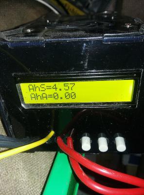

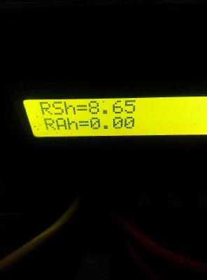

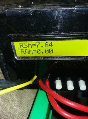

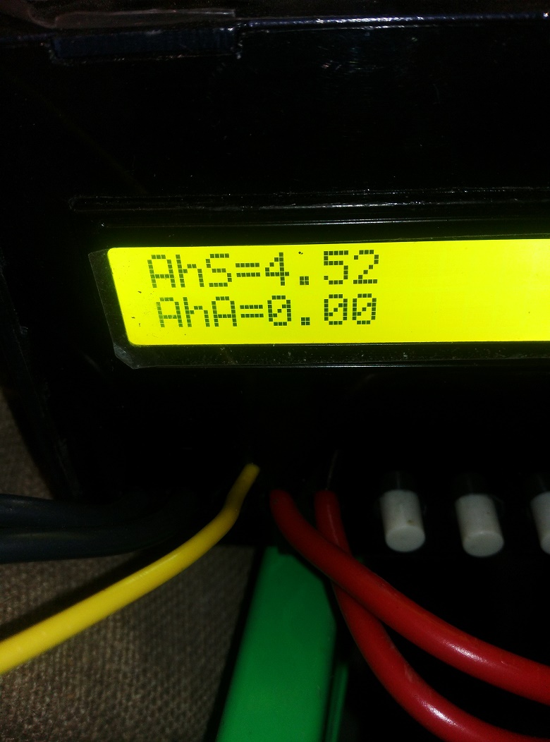

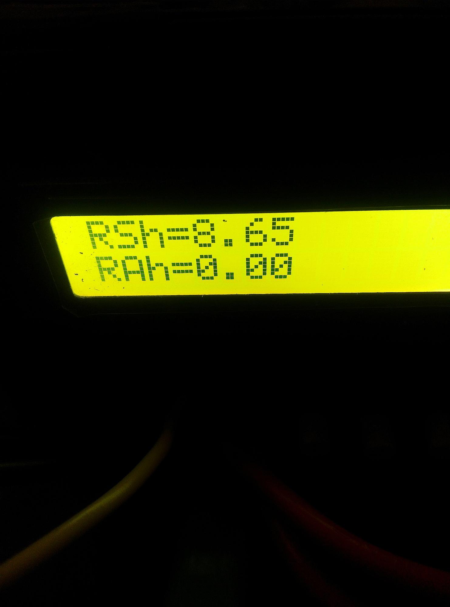

pionerokbm
Зус доработанное, имеется непонятка с показанием счетчиков заряд/разряд. Ставил убитый АКБ в режиме разряда до 11,5 вольт. Привожу фотки 2х циклов.
Не понятно, почему принятое в 2 раза меньше отданного? У кого какая статистика?
P.S.: Это не в упрек asd-f  :-) :kidding: Для себя закономерность уяснить, похоже значение AhS надо на 2 множить.
SanSanich
[user]pionerokbm[/user], тут надо чем то впараллель замерять и выводить для себя коэффициенты. Как говорил автор, они (цифирки) условны, и что то там про космос  :-).
Я собираюсь это провести с обоими версиями, 4 и 5. С разрядом попроще будет. Поцеплю самописец на лампочку и посчитаю количество отданного. А вот с зарядом надо подумать. Есть ваттметр бытовой китайский, думаю его задействовать. С электронным счетчиком показания бьются. Замерить количество потребленной энергии из сети, вычесть потребление самого ЗУ и перевести в Ач. Причем буду сравнивать методы на обоих версиях.
asd-f
Подобный вопрос на прошлой неделе задавал [user]Swarovski[/user].
Тут есть подозрение на значение делителя цепи измерения тока.
Если ток Разряда калибруется по значению 4.4 А, то ток Заряда не калибруется. Сопротивления делителей я не изменял.
SanSanich
[user]asd-f[/user], согласен. Заряд можно попробовать если только в сторону уменьшения, либо подкинуть ОУ в эту цепь с подстр. резистором и откалибровать. Исходник прошивки, увы недоступен. С разрядом проще, в цепь делителя переменник.
