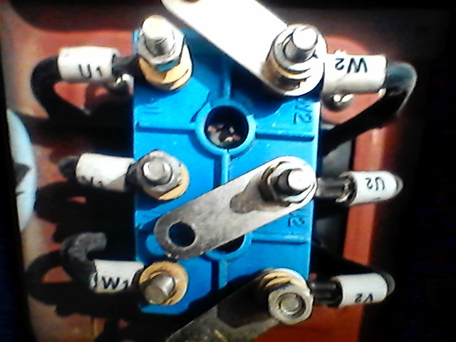

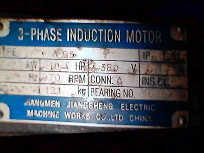

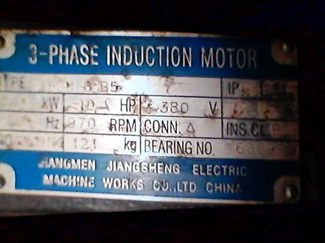

Прикупил с хранения китайский  7,5 квт  970 об
6 концов в борно..соеденины в треугольник ...получается если в звезду то надо как вариант 660 но не планировал перекомутацию.
на табличке 380 для треугольника.
крутну сначало от частотника 220в подшипники послушаю

долго гдето лежал...воды было внутри чутка...ротор примерз...отогрел подсушил лмпочкой..запустил от 220...работает но гудят подшипники...пытаем дальше

Цитата: Сбой от 06 Янв. 2021 в 12:50крутну сначало от частотника 220в
\\\никаких проблем с генераторным режимом у асинхронника под векторным контроллером нет вообще. никакие емкости там не суммируются. просто вектор скольжения в параметрах генератора фаз когтроллера указывается со знаком минус. \\\   ;-)
Сбой
установил...отцентровал..закрепил..
осталось конденсаторы развязку сделать как было и на днях потестирую обороты и потребление если раньше времени не опрокинется 7,5 квт ибо ему надо 380.

Ему треугольник и контроллер с опцией минусового скольжения, для возбуждения на силовой кондер контроллера подать через диод напругу-постоянку  .  :-)   Посоветуйтесь конкретнее на форуме энергетиков . :bw: Конденсаторы тогда в ,,топку,, - нельзя ! Контроллер ,,пукнет,,  . ;-)
  Если получится , будет супер .  :bw:
Сбой
пробовал крутил от 220 скалярным пч...как и предполагал словил опрокидывание асинхронника ...надо масло пожиже в трансмиссию генератора чот при -25 туго все крутится..))
потом буду уже векторным пч на 380 крутить
