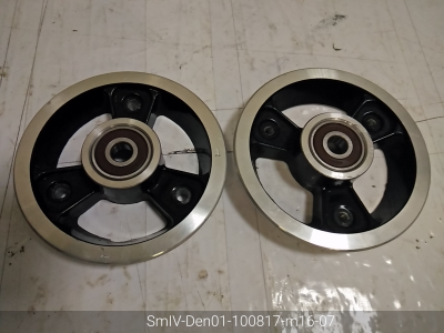

Модификация 09.08.17 16. Действует.

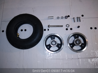

По совету [user]BorMaks[/user], будет касаться улучшения наката переднего колеса.
Не забудьте понизить давление в колесе прежде, чем его разбирать!
Снимаем колесо, развинтив ось, отвинчиваем три винта, стягивающие половинки диска.
Вот такой набор деталек получается в результате.

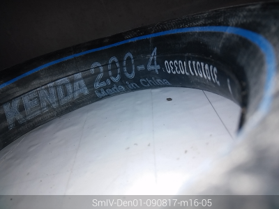

Например, вот такая камера установлена на моём.
Подшипники 6200 RS. Габариты 30 мм х 10 мм х 9 мм. Действительно оказались не очень качественные. Обычно подшипники крутятся лучше.
Однако, пока я подшипники не менял. После сборки колеса накат существенно улучшился. Может с завода что-нибудь было криво собрано.

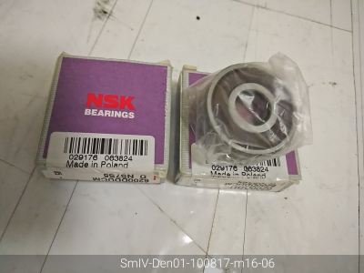

Родные работают средненько, ближе к плохо. Впрочем, работают и менять особого смысла нет, если только нет подшипникозависимости, как у меня. Поэтому купил сегодня почти по дороге два подшипника 6200 RS - NSK. 1 040 рублей за пару. Может и дорогова-то, зато сразу подобрал, оплатил, забрал.
Установил.
Не ожидал, что будет чувствоваться, но ход явно изменился в лучшую сторону.

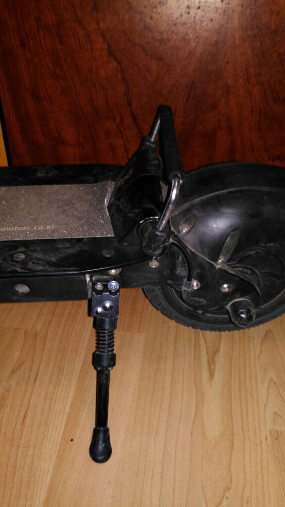

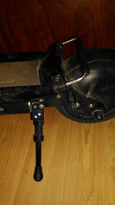

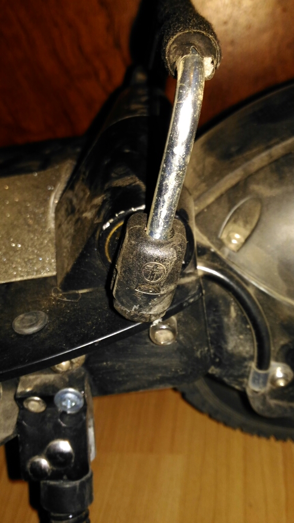

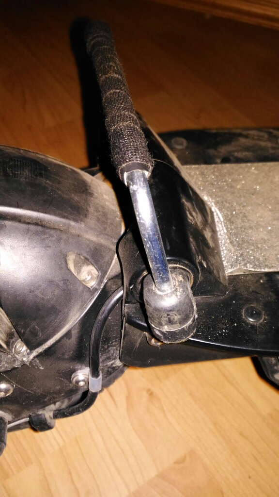

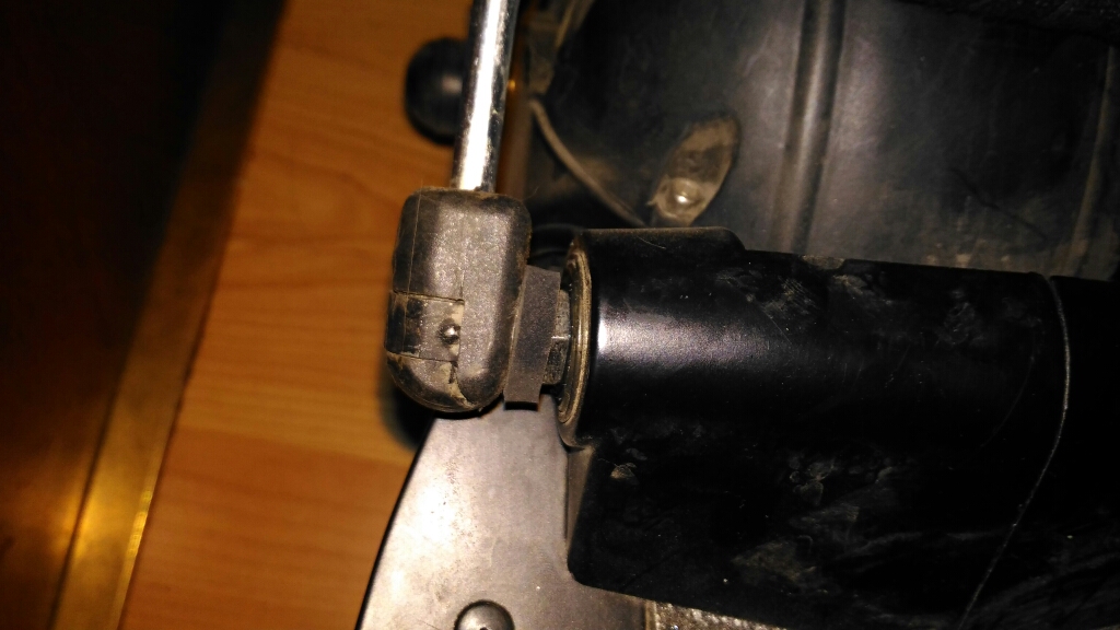

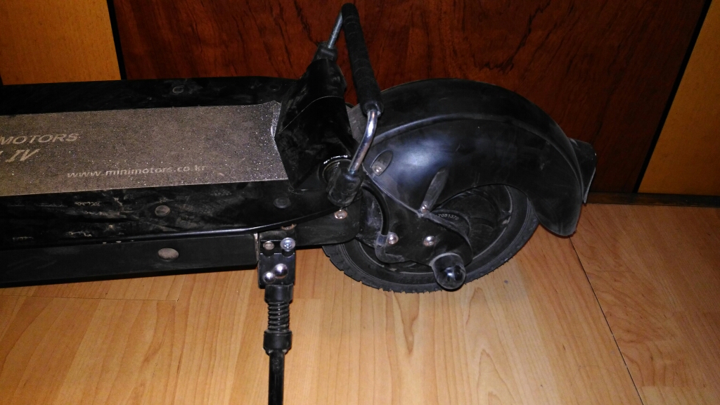

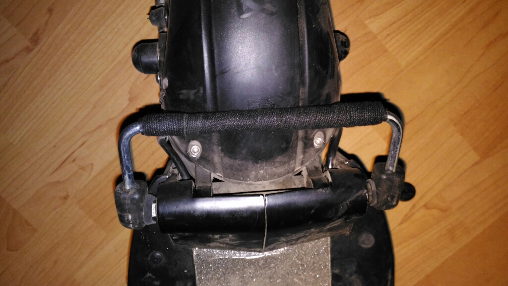

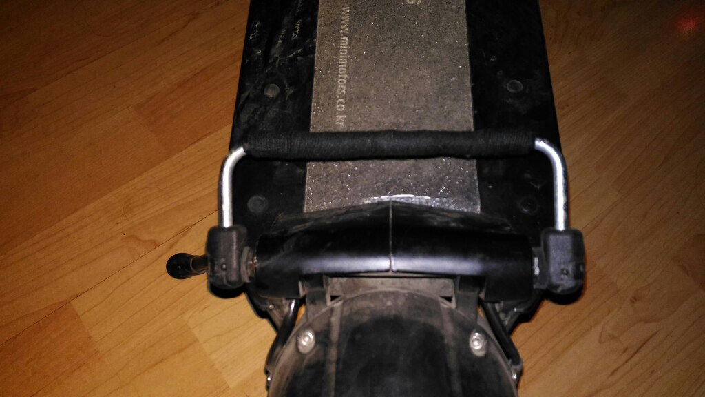

надоело мне пальцами за кронштейн задней вилки самокат таскать и решил я сделать ручку туда. сегодня сварганил  из "шаров" газовых упоров капота/крышки багажника, концов этих же газовых упоров, прутка и всяких умягчающих материалов, короче из того, что для непойми зачем годами в гараже валялось. нужно ещё пружинки придумать, что бы эта ручка к крылу прижималась легонько, а то она всё время на деку прям под пятку наровит улечься. она там, на деке под пяткой не мешает, но грязнится будет сильнее чем к крылу поджатая.
вот чего получилось:
GENnady
Цитата: bambirtuya
надоело мне
Молодец!   :wow:
Я и Дуалтронщикам такое советовал на сЪезде - им ещё сложнее такую глыбу подниМАТЬ...   :bw:

[user]bambirtuya[/user], удобнее стало переносить?
Обычно одной рукой хватаю рулевую, а для другой есть такая удобная полочка - прямоугольная выемка под декой, где пружины заднего аммортизатора. Я часто в белых перчатках B-) катаюсь - из строительного магазина - без всякой краски, самых простых - так что пыль не страшна.
bambirtuya
#117
[user]GENnady[/user], до меня только сейчас дошло, что пруток надо было в термоусадку черную закатать. со временем исправлю и "хваталку" поприличнее придумаю.
[user]Den01[/user], конечно удобнее! я за низ деки не брал именно из за грязи. когда тепло без перчаток катаюсь и не очень хочется с грязными рукама в "присутственных" места быть, ну не прилично как по мне.

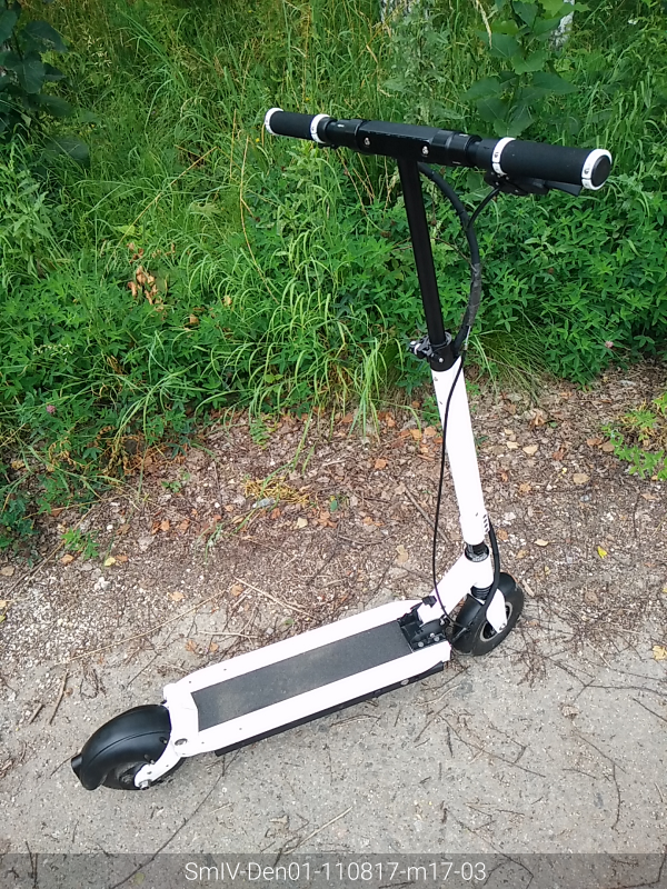

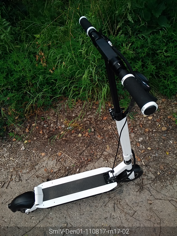

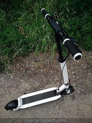

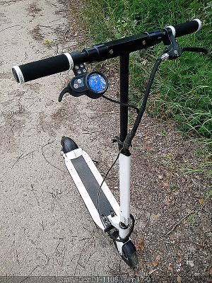

Модификация 11.08.17 17. Действует. Юбилейная.
В ознаменование месяца владения SPEEDWAY mini IV.
Да, стараюсь не вносить необратимые изменения в заводскую конструкцию. Но это O:-) не догма >:D .
Как уточнял ранее - не рассматриваю машинку в качестве рекламной площадки. Бесит довольно :-\ слегка раздражает ;-D китайская крикливая мишура. Может и повлияет, если соберусь машинку продавать, но мне точно эти росписи не нужны. Сложно сказать, как на машинках в чёрном цвете, но на моей ещё и выполнено нанесение логотипов какой-то низкокачественной то ли шелкографией. В китайском же поганом стиле - по верху краска начала стираться и смешиваться в радикальный розовый цвет, но часть, что ближе к белой основе - заплавлена серьёзно.
Пожалуйста, если соберётесь повторить, очень осмотрительно подходите к данной модификации! Например, на моём электрокате слои краски логотипов, которые глубже - не брал ни спирт, ни 645 растворитель. Точнее поверхностные слои - брали, превращая в мешанину из красок и цветов. При этом требуется не повредить основу - белую в случае машинки в таком же цвете, как у меня. Может завершиться перекраской рулевой колонки. Если так же, как и я не переносите навязчивые логотипы - проще заклеить белой, чёрной, зелёной, розовой плёнкой. Но дело в том, что я ещё и плёнку всю эту рекламную ненавижу непероношу ненавижу и непереношу.
Бензол опять оказался лучше прочего. В общем повозиться пришлось. Но всё в итоге получилось.
По просьбе трудящихся небольшая выездная фотосессия - к юбилею в улучшенном формате.
-32 252 рублей  ;-D .
Одометр: 479.8 км.
