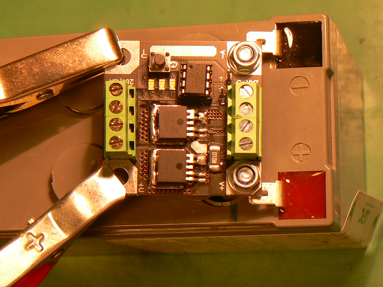

Замерил сопротивление отдельных участков цепи платы. Выставил ток заряда ровно 5А и смотрел падения напряжений. Итог:
Клеммник +ЗУ - выход ключа DA1 - 4,2 мОм
Сам ключ - 3,1 мОм
Выход ключа - выход шунта - 5,66 мОм
Сам шунт RS1 - 5,02 мОм
Всего от клеммника +ЗУ до клеммника +АКБ - 11,4 мОм
Всего от клеммника -ЗУ до клеммника -АКБ - 4,7 мОм
Интересно, что каждый клеммник имеет имеет переходное сопротивление порядка 1-1,5 мОм.
Позже замерю с болтовыми соединениями.
Примерно 1.5вт рассеиваемая мощность на плате при 10А. Когда закупал разъемы,в чип дип-е попросил притащить все что подходят в плату. толщина ножек разная, толстые самые дорогие в плату лезут с натягом. Дорожки можно усилить напайкой проводников.

Alex_Soroka
крокодилы уберите !  :ireful:
переходное сопротивление контактов не дает возможности создавать нормальные импульсы !
Griig
#41
Зато АКБ напрямую к плате болтами.
Зря переживаете, на входе по питанию это не критично,  там бп 19в. токи небольшие, АКБ совсем дохлый остаточная емкость всего 0.9 ач.  3А такое соединение без проблем держит. Крокодилы правда уродские, не не рекомендую  такие. Провод оказался не настоящий, медненый  алюминий.

Griig
Померил напряжение на переходе AUIR3320S ключа и шунта,  получилось  1.3мв и 2.2мв, ток 440мв получается сопротивление перехода 2.95мОм, не обманули, хороший P-ключ занедорого.
