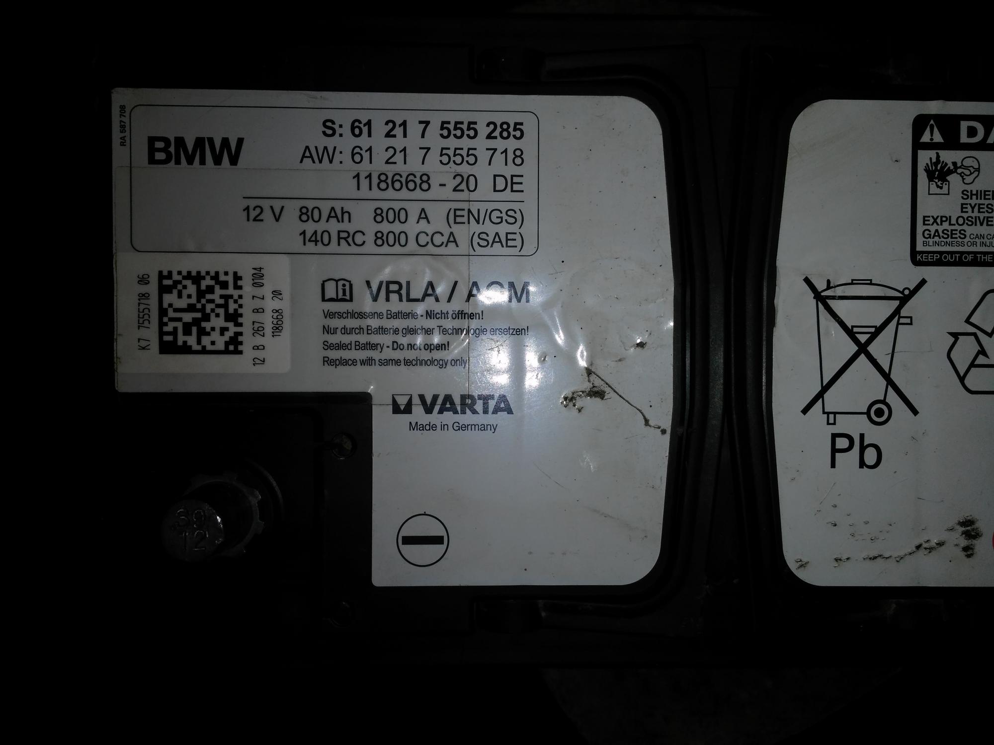

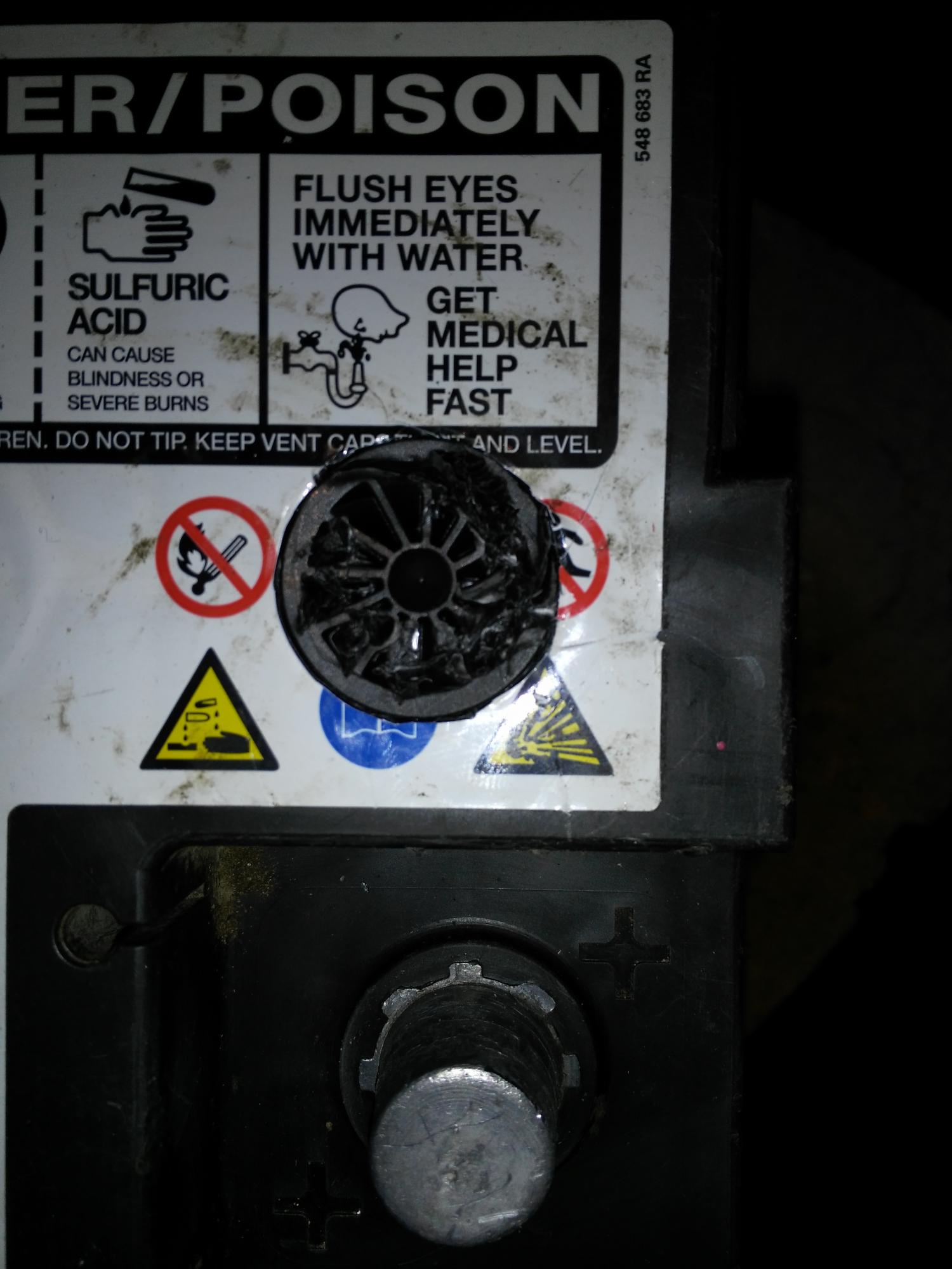

Swarovski
Ребят, подскажите, кто сталкивался грамотный способ открутить хитрые пробки аккума бмв. пробовал бокорезами, пробка шевелится но не крутится, пластик слишком мягкий слизывает моментально. Лопасти сделаны только на закручивание
ihor
[user]Swarovski[/user], Термоклей или термосопли на "грибок". Должно помочь. А что там ищите?

Alex_Soroka
ключевые слова: "Лопасти сделаны только на закручивание" так и есть
вам надо придумать и сделать спец-сьемник - откручиватель таких пробок.
можно типа пробки с вбитыми и спиленными гвоздями, чтобы "прижать и отвернуть" пробку.
