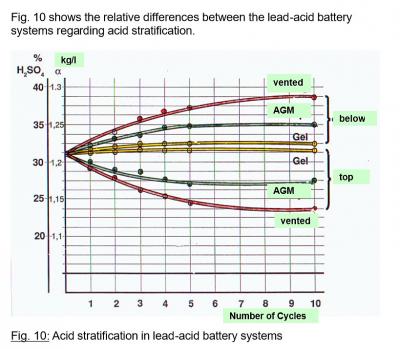

Цитата: AlexAi от 08 Фев. 2018 в 09:16
ага, нрц = 13,2В, а плотность сверху 1,22. Совсем нет расслоения.
Это только с одного КТЦ. Что будет после череды КТЦ смотреть здесь

[user]Serg[/user], Стратификация это и есть расслоение обрусевшее. И если я вижу как "марево" поднимается с низу в верх, какое перемешивание мне еще желать?
Потом следуя графику с картинки, тесты между ЗуС и весь мир, должно было закончится уже на 10 цикле.

Цитата: ihor от 08 Фев. 2018 в 09:54И если я вижу как "марево" поднимается с низу в верх, какое перемешивание мне еще желать
Надо бы желать, чтобы двигалось сверху вниз. В сторону обратную наблюдаемой стратификации.
Serg
Цитата: ihor от 08 Фев. 2018 в 09:54тесты между ЗуС и весь мир, должно было закончится уже на 10 цикле.
Пока заканчивалось на 70 цикле на АГМ акб. Ответ на вопрос "почему" напрашивается сам собой - "а вот почему" и смотрим на графики сонненшайна.
