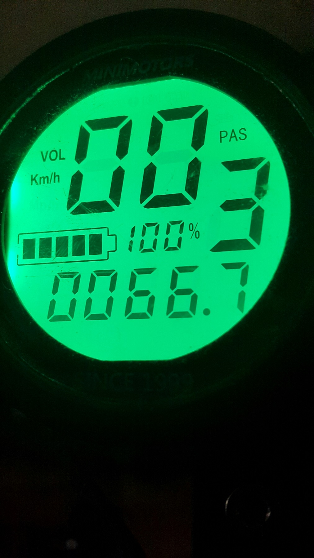

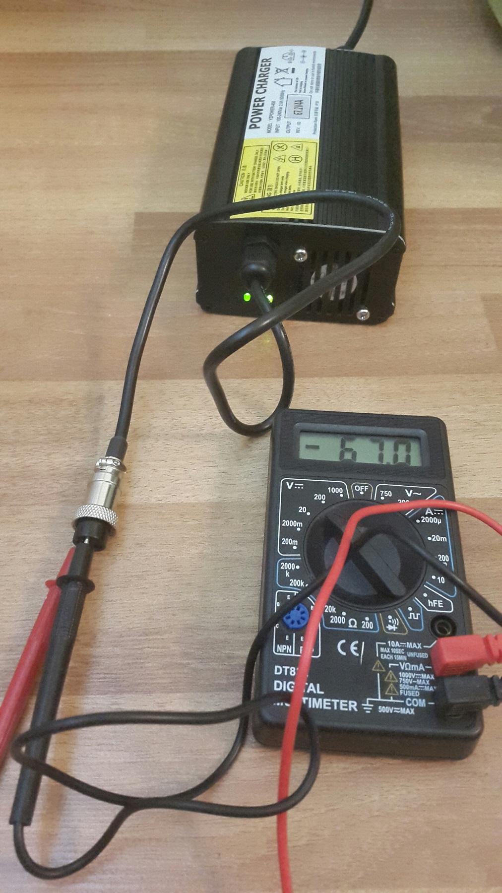

Цитата: Bloody от 02 Май 2018 в 01:39народ, какой вольтаж у рапторов в норме, нулячий. 68.3 это как плохо ? я на забугрых форумах видел до 70
У меня наоборот меньше 66.6В на полной зарядке.
А сам БП по мультиметру выдаёт только 66.3В
Бублик
с учётом погрешности всё в пределах допустимого )))
