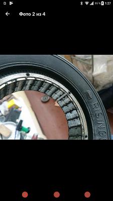

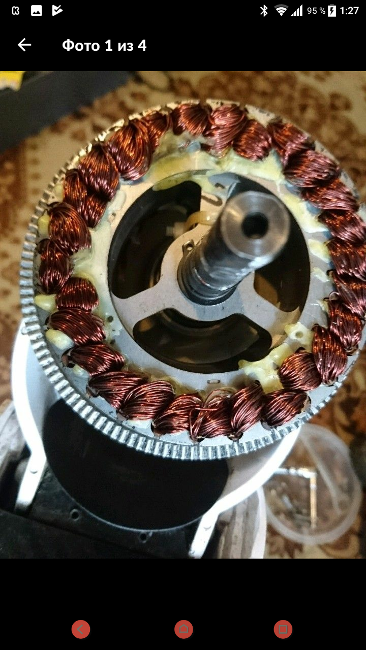

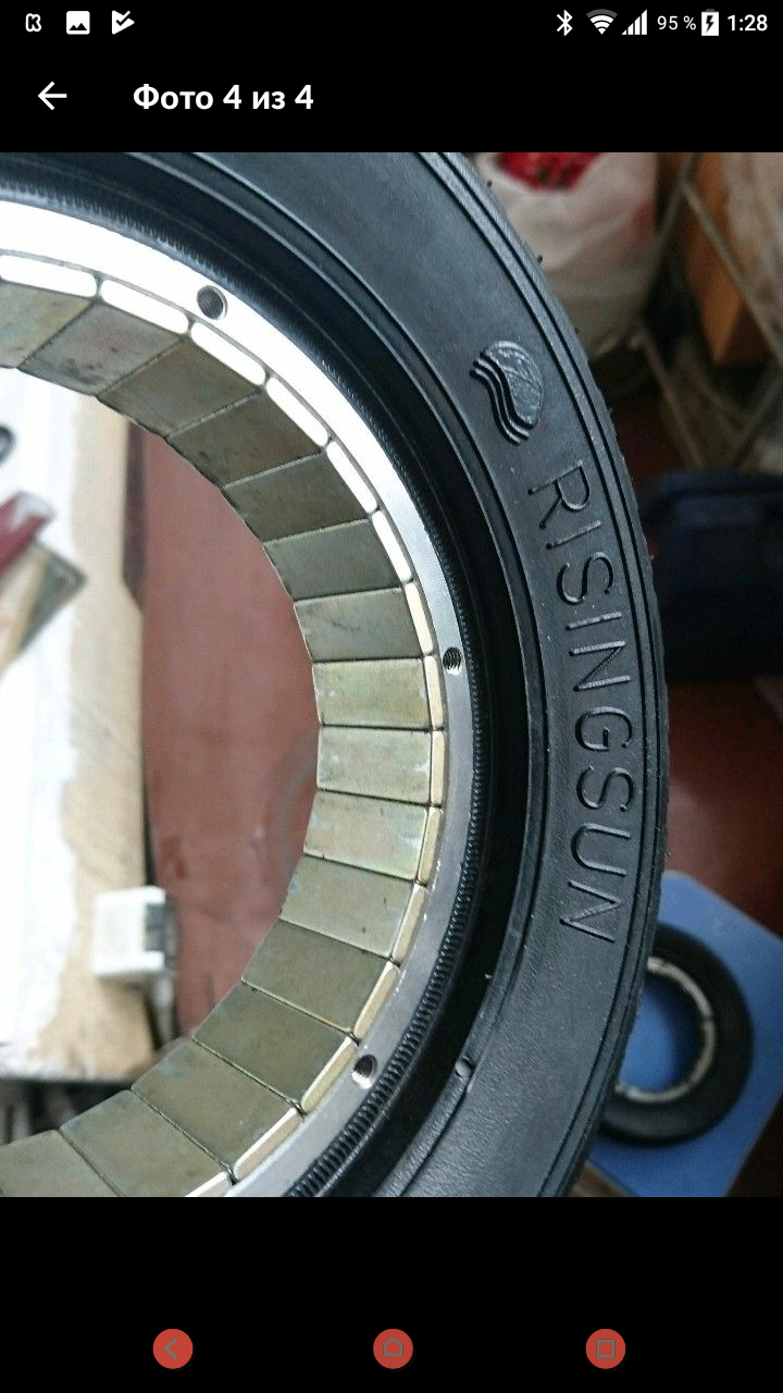

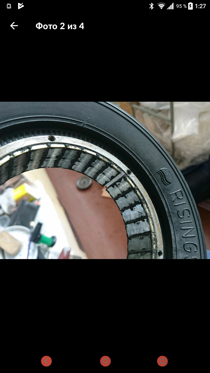

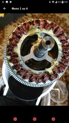

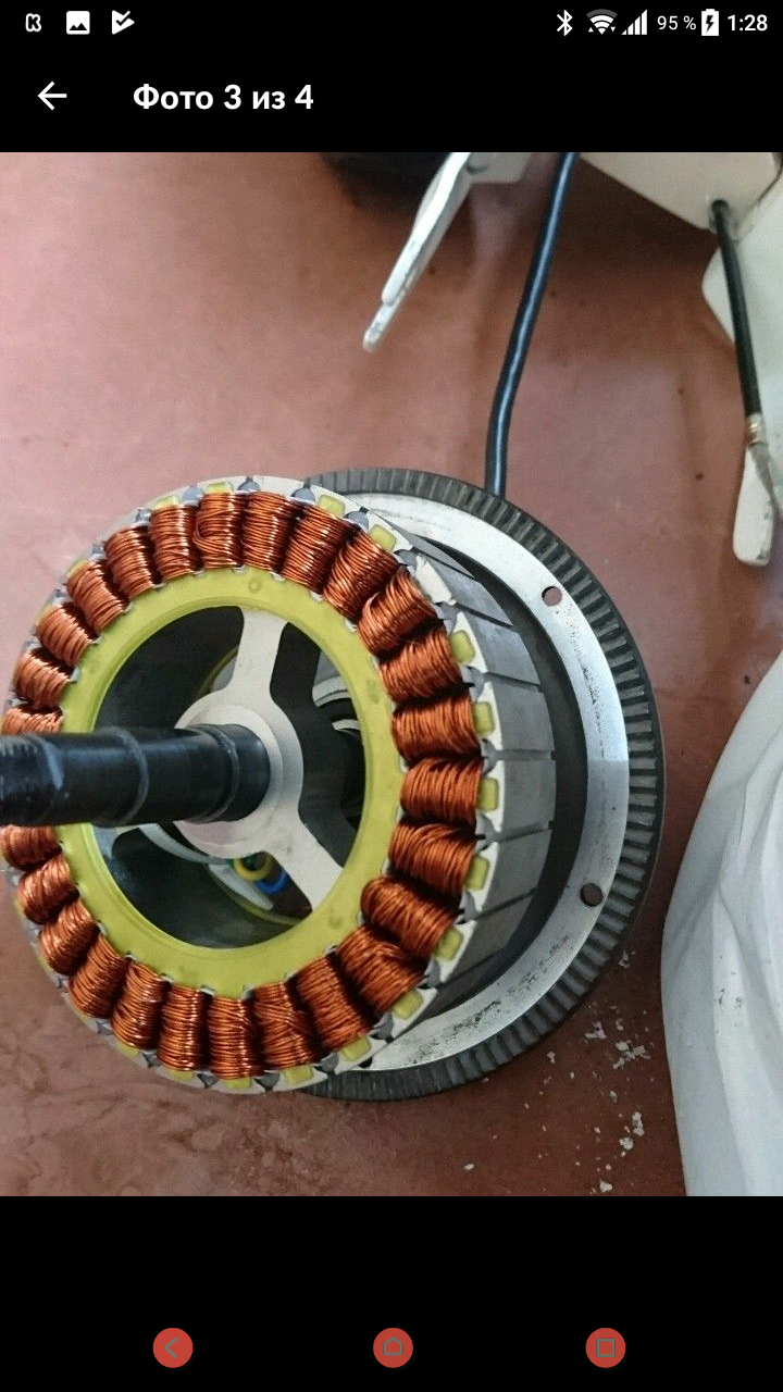

Цитата: witbk от 03 Май 2018 в 20:23
ну ок , пусть магниты перегреются и потеряют свойства  ;-D
Смещаются подшипники в крышках или люфтят... Статор по магнитам сильнее трёт... Всё плавится... Разбирал один такой недавно.... Восьмёрка сзади даже была... Всё сгорело... Но мотор работал... Трещал под нагрузкой... По магнитам... Меньше надо прыгать!) 😋
Ripido
[user]And Rew[/user], если трещит и провал по тяге - магнитам кабзда, надо менять. Фуфломоторз очень задрал цену на обод с магнитами и на двигатели, ищу варианты.
And Rew
[user]Ripido[/user], знаю, разбирал, смотрел, видел. Подшипники полное говно.... При малейшем ударе об бордюр Смещаются... Статор по магнитам, перегрев, в помойку..... Так ещё обмотка темнеет и весь пластик внутри плавится.... Просто рыдает!) 😋
And Rew
#2474
Добавлено 07 Май 2018 в 01:29
Добавлено 07 Май 2018 в 01:30
Найдите разницу!) 😋
Ripido
на первых фотках прямо красота ) это свежая партия?

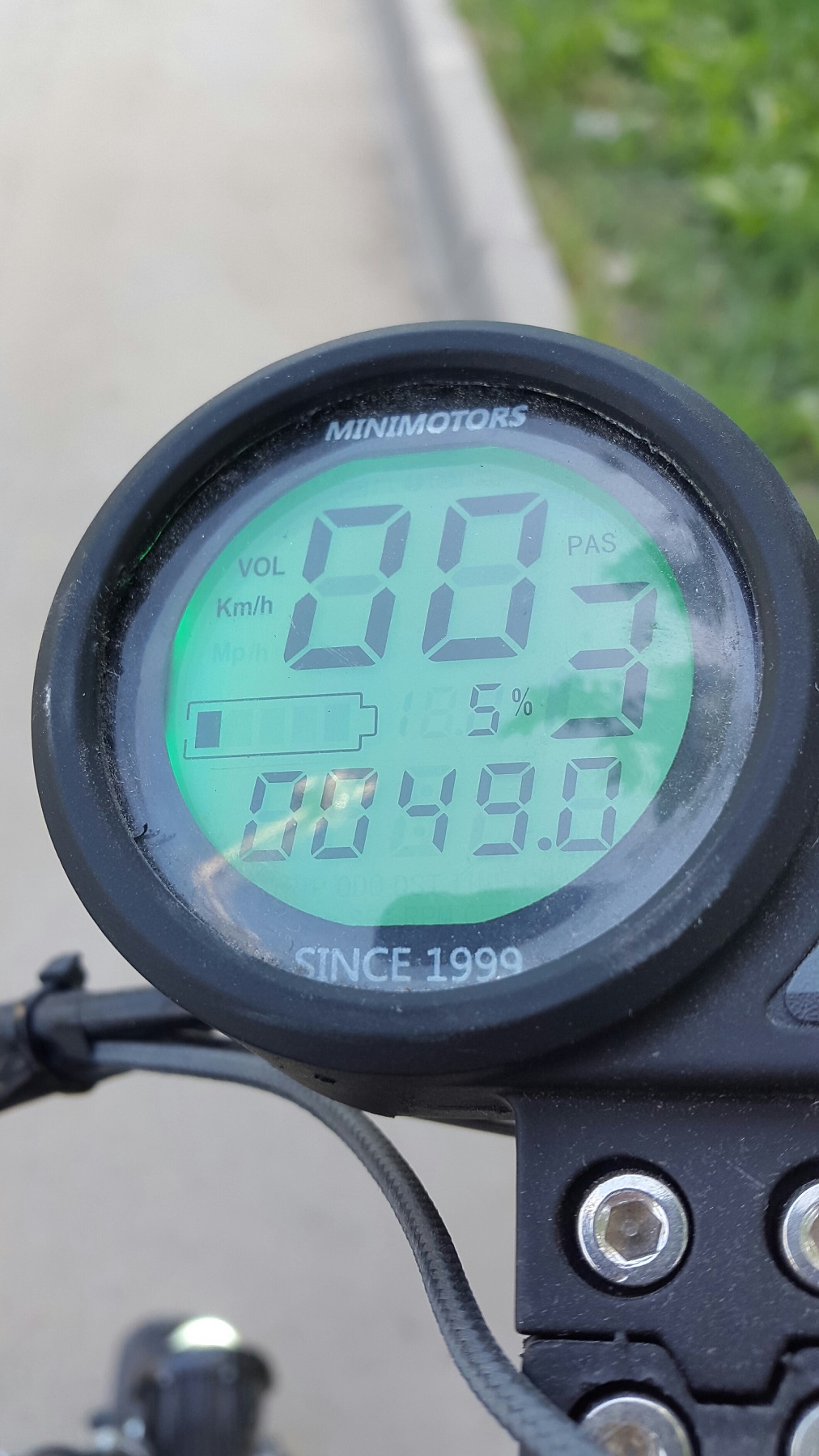

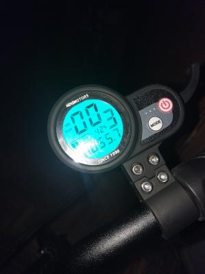

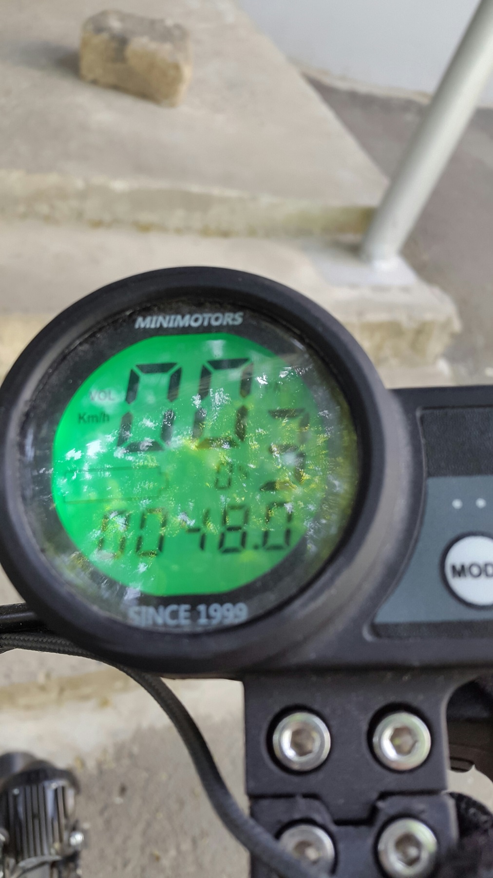

Ну что, первый полностью заряженный аккум раптора откатал ( или нет?)
соответственно сколько проехал (реально со 100% батки)
сколько осталось
Режим P7-3 P9-2  ( на пару тройку км ставил P9-3 для проверки максималки)
Вес 85+-2кг режим езды полностью смешанный, и эко-сингл, эко-дуал, турбо-сингл, турбо-дуал ( но процентов 30 всего пути сингл-турбо, дуал-турбо очень мало)
62+км считаю достойно, Вопрос до работы 5км (10туда сюда выходит) как думаете хватит остатка батки, или велика вероятность что он на мне поедет???? напряга батки еще терпит или уже ставить его кушать?
и пользуясь случаем, кто может или знает где можно в Москве из металла придумать подставку для ноги-удлинение деки на место сидушки? (карбон что-то там на 5+ кусков не предлагать из-за бугра заказать)
Zero 9 52v LG
Gotway MCM5
Бублик
[user]volodiaa[/user], поддерживаю как старинный бриг идущий по волнам и всей сущностью коробля поддерживающий тебя ))
Бублик
[user]Bloody[/user], подзарядить то не мешало бы но конкретика нужна только в отдельно взятом случае а случаи у вас весьма смешанные при его эксплуатации и чётко вам вряд ли кто ответит ибо на разных режимах работы идут совершенно разные сценарии расхода акб и если в дуал турбо акб под нагрузкой отключится на 48 вольтах то на сингл турбо позволит просаживать до 45 но по наблюдениям лучше всёж дуал ибо одна движка весьма сильно греется а получить тоже но в эко дуал проще и движкам не напряг )))
Bloody
[user]Бублик[/user],
а конкретика по вольтажу в простое?, минимум (что бы до дома докатить хотя бы  при 10 км\ч) вот на минике 46в и уже лучше двигаться прямиком к розетке
а тут как? по ветке так и не нашел усредненное значение
Zero 9 52v LG
Gotway MCM5
Бублик
+поправка на просадку напруги вот от сюда и пляшите ))
Bloody
[user]Бублик[/user], ясно спасибо, ну рискну завтра еще 10 до работы и обратно бахнуть)))
