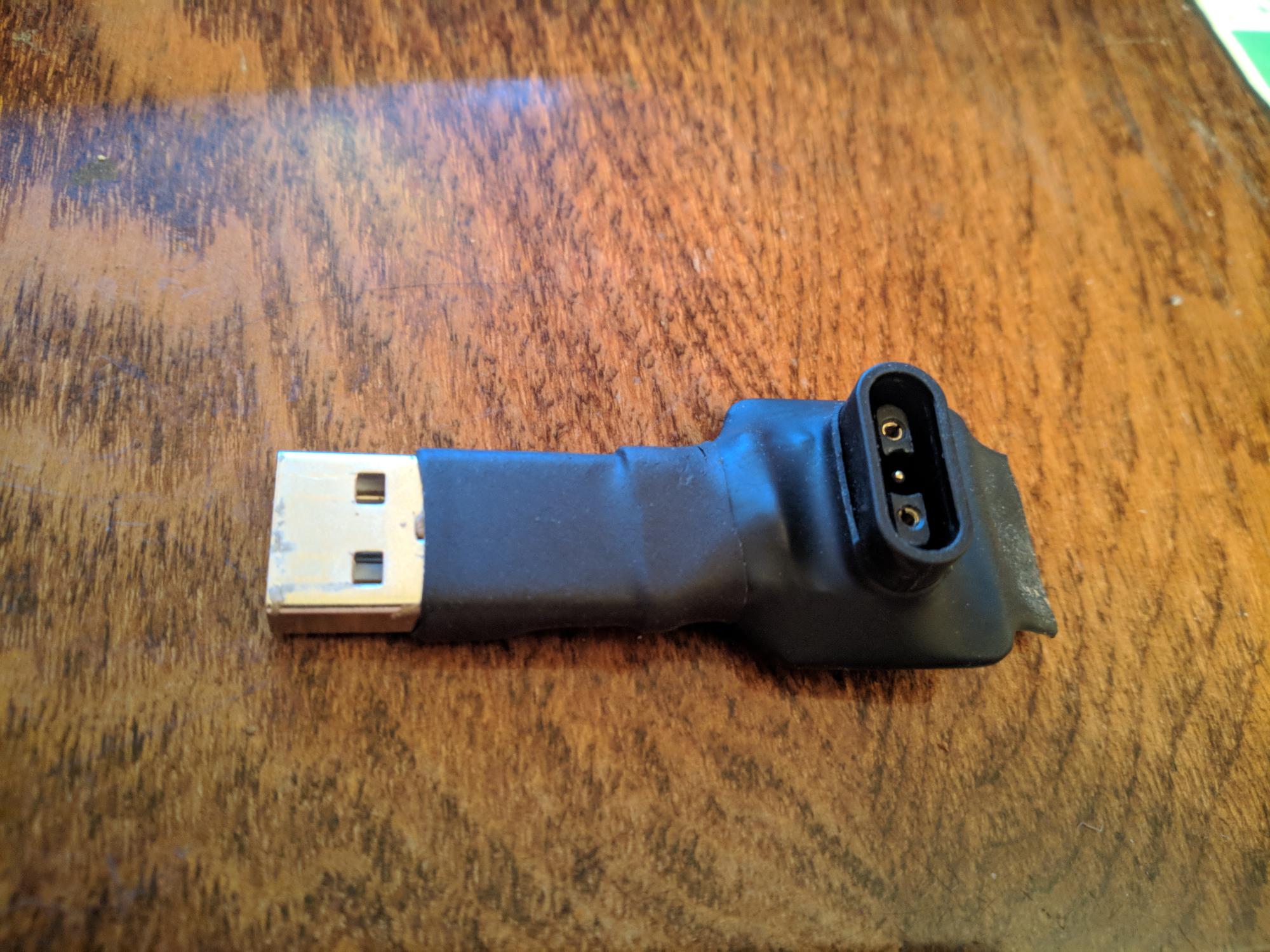

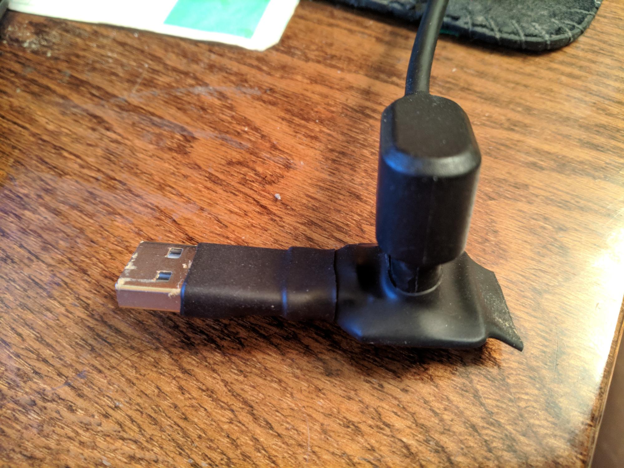

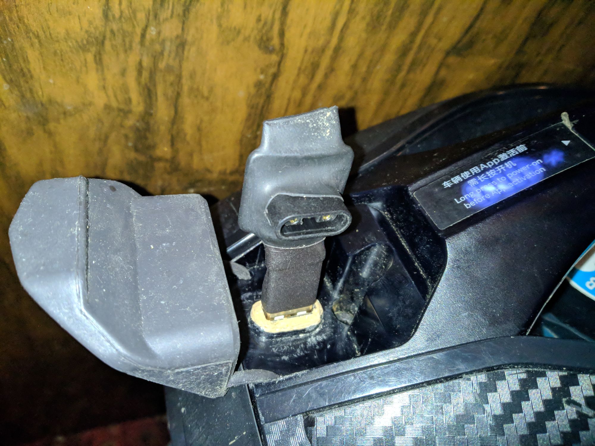

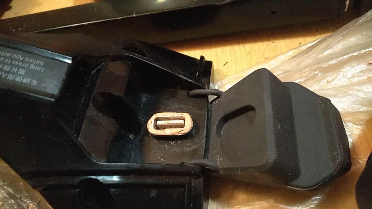

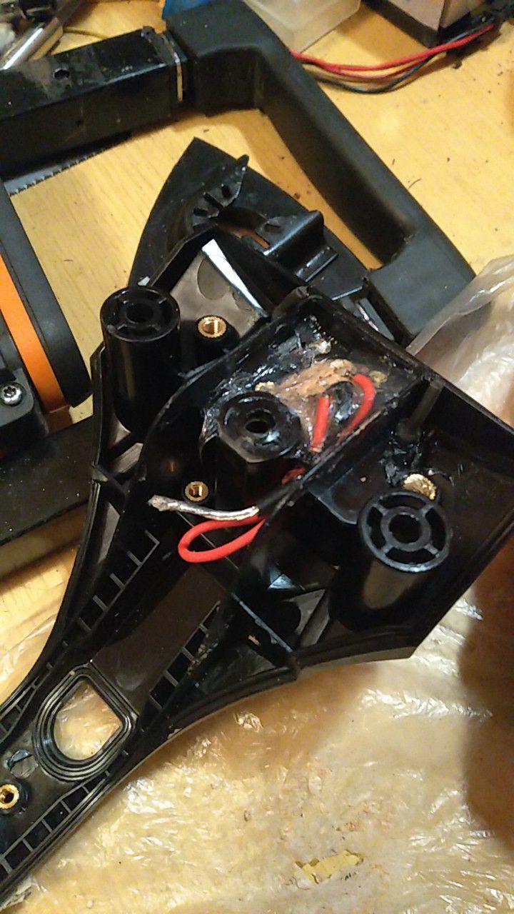

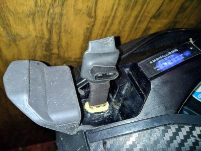

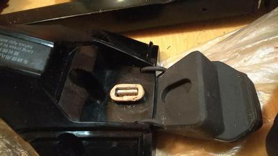

LEE4ER
#2293

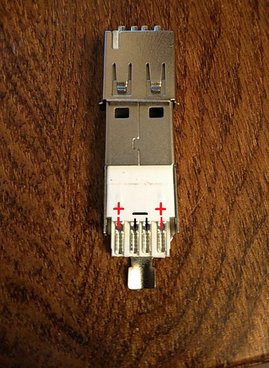

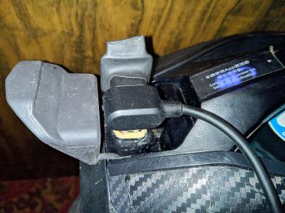

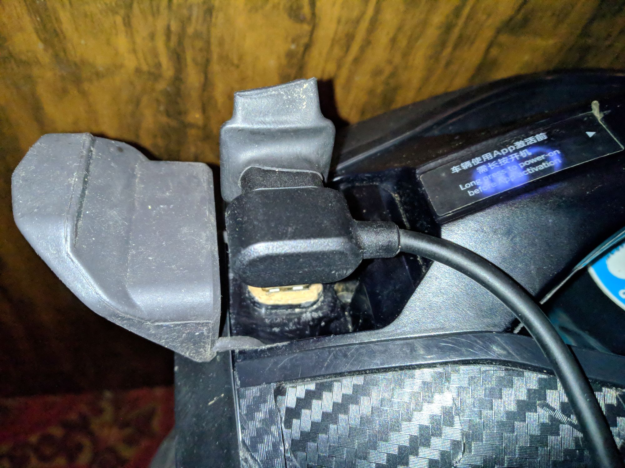

Не большой кстати апгрейдик порта зарядки, для более простой в дальнейшем замены зарядного устройства, на более мощное:
прикидывал разные разъемы и хорошо подошел бы еще XT30, но из-за его отсутствия в наличии, использовал USB
В принципе с внутренней стороны можно было даже не силиконить, т.к. и изначально там видимо не предусмотренно что заряжаться будет под дождем и что-то может затечь через бортик в полсантиметра, а при эксплуатации есть пробка))
ну а что бы и шнур родной зарядки не вандалить и оставить хоть какую-то обратную совместимость, то из порта что в колесе, был сделан адаптер
 ну и типа как оно выглядит при в процессе
забыл про оптимальную на мой взгляд распиновку)
ПОСЛЕ РАЗДУМИЙ, КОГДА УЖЕ В САМОМ КОЛЕСЕ ВСЕ БЫЛО СДЕЛАНО, НА СКОЛЬКО ПОМНЮ МНЕ ПОКАЗАЛОСЬ ЧТО В ЦЕНТРЕ ЛУЧШЕ БЫ БЫЛ "+", А ПО КРАЯМ "-"
если память не изменяет, связанно с родной распиновкой разъема. Там напрямую было бы проще (или красивей :bw:) подпаять, без платки. Но в целом не суть
разъема и сечение пары проводков на каждый полюс, будет более чем достаточно под любой разумный ток зарядки

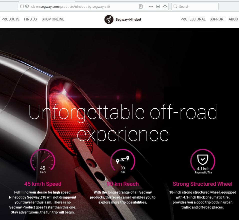

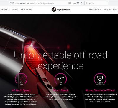

Цитата: B08AH от 11 Дек. 2018 в 00:08гляди, гляди, они обещали ВНЕДОРОЖНОСТЬ! Иначе зачем снимать такие ролики !!1!1!!!1!адын!!
А это, кстати, легальный сайт? :) Хейтеры хейтеров про него знают? :)
http://uk-en.segway.com/products/ninebot-by-segway-z10
"Unforgettable off-road experience"
;-D
Все эти оффроудные потуги вызывали смех почти сразу после анонса. :) Что, сопсна, и создало сюжет. :) Когда про оффроудность в самой секте предпочли забыть, оставив только дизайн и поедание кактусов. :)
