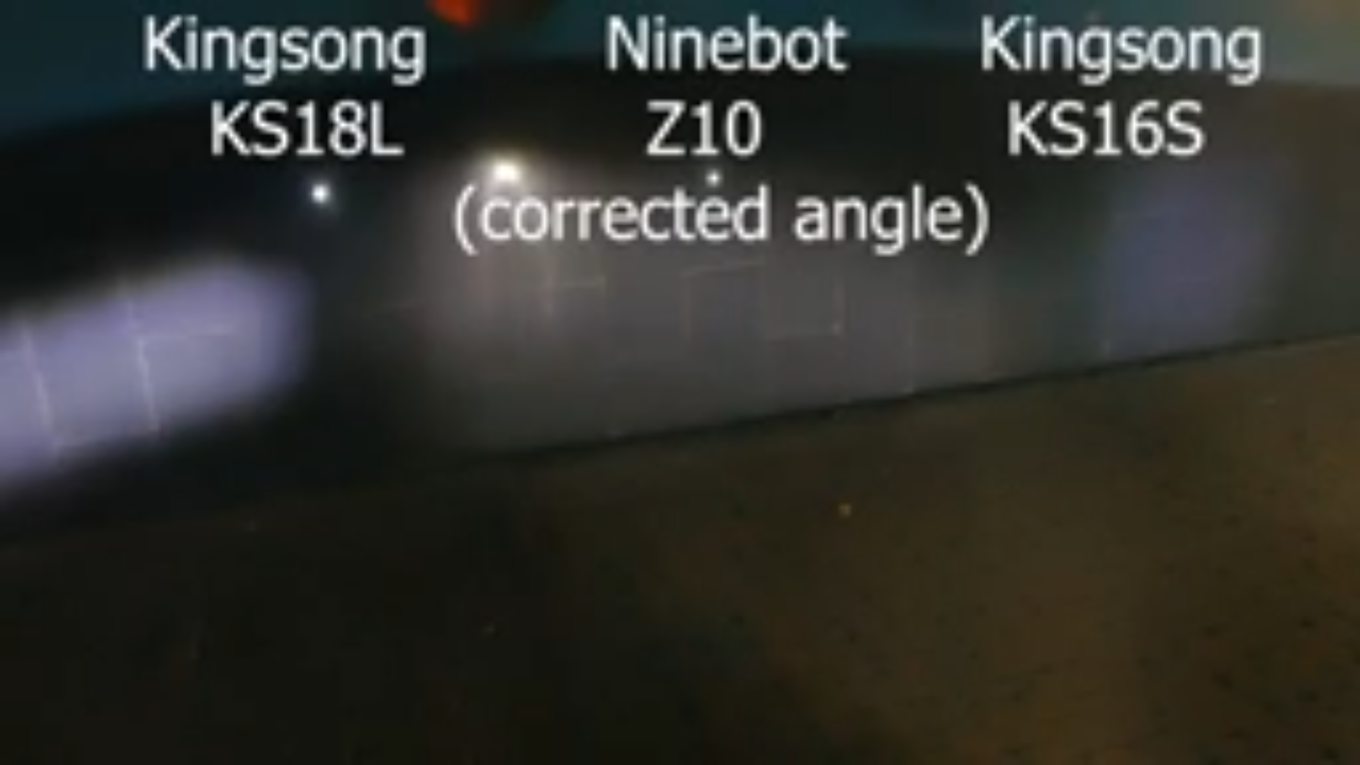

Цитата: glebbon от 15 Дек. 2018 в 17:23говорили же раньше, что свет у Z10 "идеальный"
сами придумываем мифы, потом ими тычим владельцам и обвиняем в том что это они их придумывают и массово тиражируют? - не хорошо :neg:
То что фара слепит встречных и вообще свет сфокусирован не очень, об этом все владельцы говорили и признают (тут, в теме на форуме, владельцев как бы вообще мало). Откуда информация об обратном, не совсем понимаю.
То что яркость фары в целом не хуже чем у других колес, это правда.
Приведенная цитата, относится к тому времени, когда пользователей не было и судить о колесе можно было только по фотографиям и отзывам (зачастую лизоблюдским) зарубежный катальцев :pardon:
Ну и производитель уже выпустил обновленную модель фары.

Так я сейчас и вживую в этом убедился. По фаре Зла видно, что это вообще фара, а не фонарик. У нее четкая верхняя граница и пятно выглядит как приплюснутый сверху пирожок. То, что верхняя граница идет не параллельно земле - это просчет, который они уже вроде исправили. Другие производители просто приделывают фонарь с круглым пятном и не парятся.

Цитата: Ripido от 15 Дек. 2018 в 21:01фара от самоката в 18л
А что есть фара от самоката?.. От какого?..
В стоке 18L свет яркий.. Но его направленность непонятна. Ближняя зона вся темная. В моем предсдставлении это тоже не есть хорошо.

Цитата: igor_kovchegin от 15 Дек. 2018 в 21:57А что есть фара от самоката?.. От какого?..
я просто ездил на всем этом, а не на картинки смотрел.. единственное колесо на котором можно ехать в темноте 30+ 18L. на Z-ке 20км/ч уже ничерта не видно.
А ближняя зона не должна быть слишком светлой, это слепит райдера, если в не вкурсе.
Но все никак не отменяет тот факт, что все фары бесполезны на горках, меняют положение при торможении ускорении и никак не помогают на скорости в поворотах.
igor_kovchegin
Цитата: Ripido от 16 Дек. 2018 в 05:21единственное колесо на котором можно ехать в темноте 30+ 18L. на Z-ке 20км/ч уже ничерта не видно.
Ну это в принципе и по картинке видно :) у Эльки фара светит вдаль - соответственно на большой скорости будет лучше всего. Но на маленькой - обратный эффект.
Ну а по поводу яркой ближней зоны, или очень узкого и яркого пучка -это согласен, что "ослепляет" (начинаешь видеть только ограниченное пространство перед собой). Но у Зла свет очень равномерный и пучек широкий. Да, может из-за этого он не кажется очень ярким, но зато не "слепит" райдера. В общем идеальной фары на все случаи жизни еще не придумали, которая бы меняла форму пучка, в зависимости от скорости, да ешк и горизонт держала постоянно :)

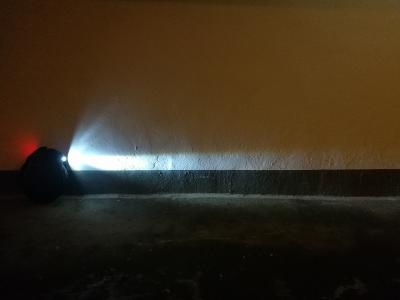

MLNG

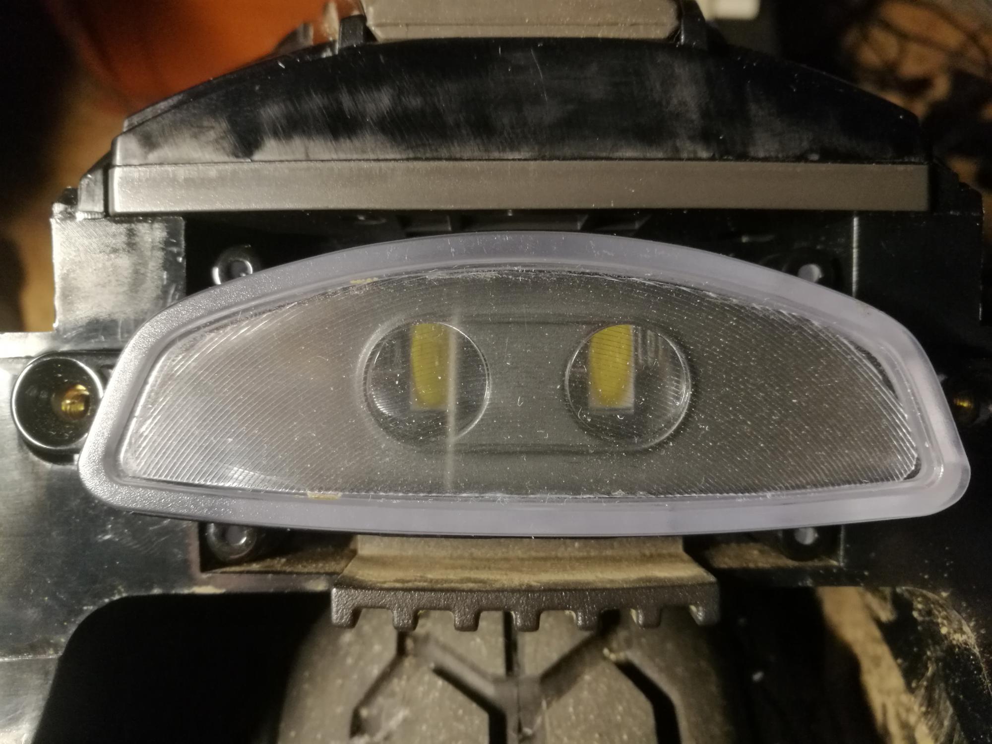

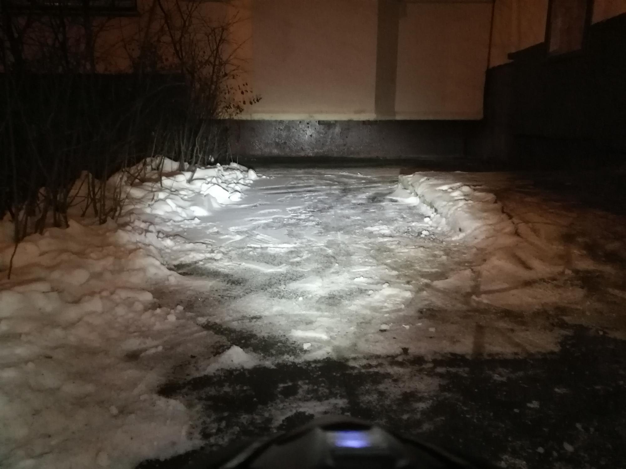

Цитата: igor_kovchegin от 15 Дек. 2018 в 10:13Попробовал я модифицировать фару по методу американца (т.к. не хотелось делать необратимых изменений в корпусе фары). Результат вышел так себе.. Линзы наклонил почти на 45*, пучек заметно опустился, освещает теперь и ближнюю зону, но все равно фара слепит с расстояния 5-10м.
Не совсем понятно какой метод использовался, ну да ладно)

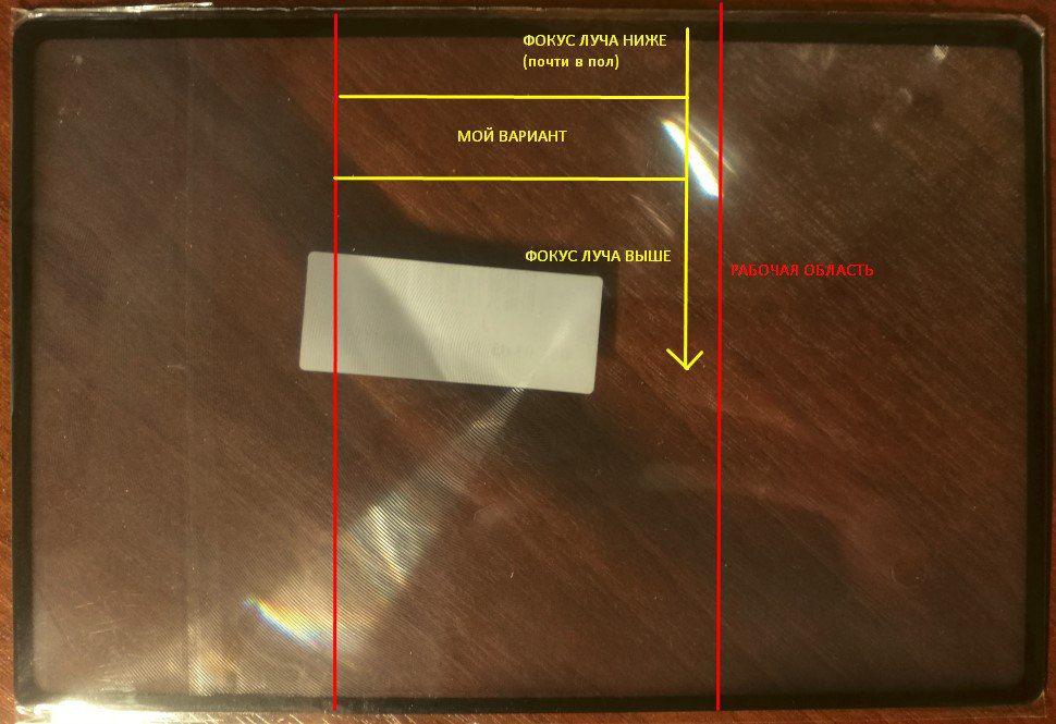

Цитата: igor_kovchegin от 15 Дек. 2018 в 10:13А вот подложить что-то толще 0.3-0.5 мм внутрь фары вряд ли получится, так что не уверен что линза для чтения влезет, да и опять же не понятно, какой от нее будет эффект.
Со вставкой плоской увеличительной лупы уже опробован. Годный и действительно без каких либо необратимых последствий.
К тому же с помощью неё можно задать любой необходимый угол на своё усмотрение (ниже/выше)
igor_kovchegin
Цитата: MLNG от 17 Дек. 2018 в 08:03Не совсем понятно какой метод использовался, ну да ладно)
Тот способ, по которому фоточки выше прикладывал, с наклоном линз (только линз, без наклона корпуса фары с допиливанием). Кстати так навскидку, чтобы наклонить фару надо не хило там все разворотить, т.к. сам корпус фары почти полностью снаружи "обнимает" корпус самого колеса, причем максимально плотно... Так что сразу подумал, что не вариант пилить так сильно и корпус фары, и корпус колеса...
Цитата: MLNG от 17 Дек. 2018 в 08:03Со вставкой плоской увеличительной лупы уже опробован. Годный и действительно без каких либо необратимых последствий.
Но это если ее снаружи клеить? Внутри мне кажется сомнительным что-то вклеить, без спиливания "тоннелей" линз.. А есть фото, как светит после наклеивания линзы? И есть разница, с каким увеличением линза нужна? Слепит ли встречных после использования линзы?....

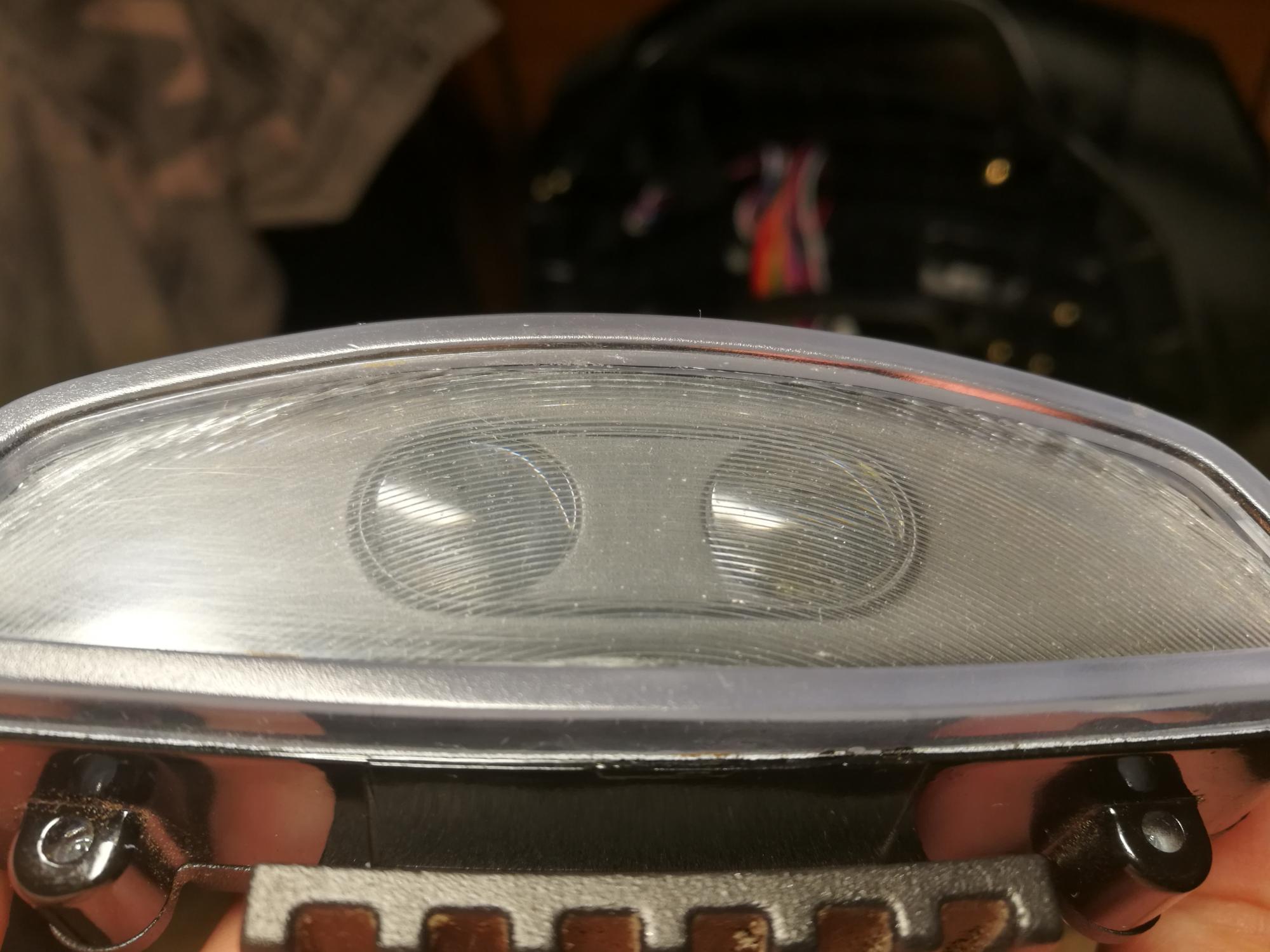

berg
Линза бралась тут, ну или в любом другом месте.
Сама линза имеет узкую "полезную" область, перемещение которой влияет на угол наклона пучка по вертикали и засвет по горизонтали, схема примерно такая:
После того, как подобрал нужный угол наклона, вырезаешь (я две линзы изрезал, пока получилось) заготовку и подгоняешь ее по внутренней полости фары. Когда ее разберешь, там будет удобный трафаретик. Вставляешь прямо между стеклом и муфтой с линзами, места там достаточно.
В результате у меня все приняло вот такой внешний вид:

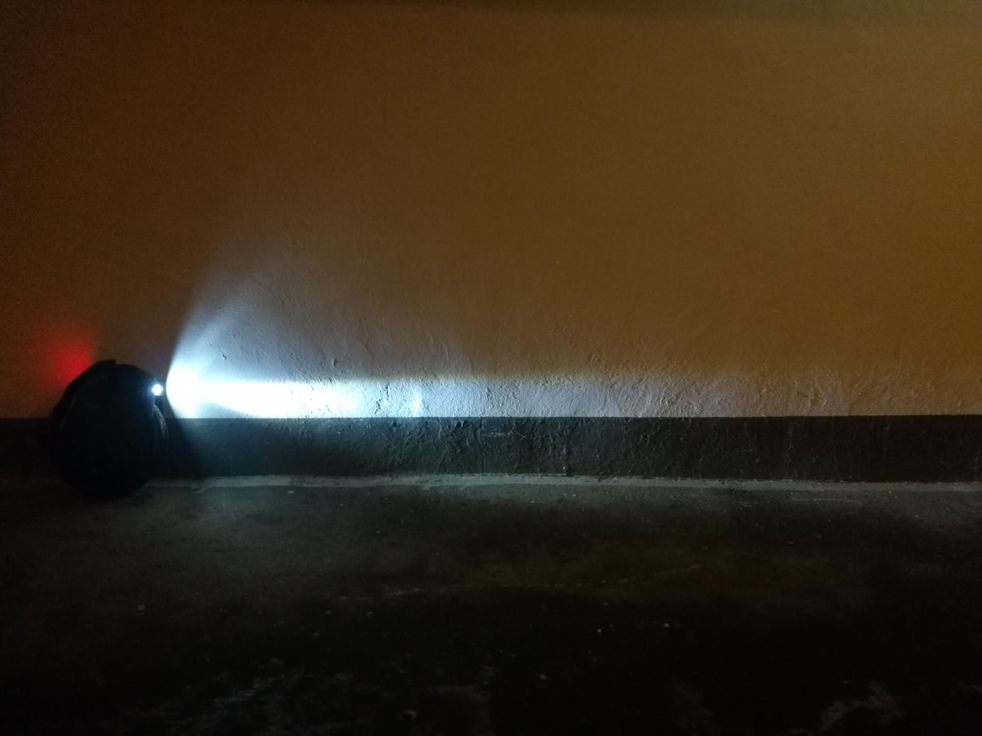

Ну и сам результат модификации, на практике:

Цитата: igor_kovchegin от 17 Дек. 2018 в 10:03Но это если ее снаружи клеить?
Можно и снаружи, но грязь (да, она закидывается на стекло) быстро убьет концентрическую насечку на линзе. Внутри как-то практичнее.

igor_kovchegin
Цитата: berg от 17 Дек. 2018 в 11:30Ну и сам результат модификации, на практике:
А как в плане ослепеления встречных? Так вроде направление пцчка неплохое получилось. Но у меня без установки этой доп.линзы вышло примерно так же. Хотя все равно есть ослепление.. (((
Цитата: berg от 17 Дек. 2018 в 11:30места там достаточно.
Ну судя по описанию линзы, толщина 0,5мм, оно должно нормально влезть. Толще мне кажется уже не войдет.. Там все очень впритирочку сделано...
Ninebot Z10 >2200км | Ninebot S2 >5500км (продан) |  Сяокат <200км
berg
Цитата: igor_kovchegin от 17 Дек. 2018 в 13:08А как в плане ослепеления встречных?
А это от вредности встречных зависит, судя по моим немногочисленным опросам. Я на эту тему расслабился, ездил месяц с мебельными демпферами если и засветил кому, так хоть заметили и то ладно. Чаще не видят в упор, особенно если в телефон уставились.

glebbon
[user]berg[/user], потеря силы света после установки линзы ощущается?
V8<acm 1300<noname.
Я не настолько богат, что бы терять время в пробках.
berg
[user]glebbon[/user], сложно сказать, сравнить уже не с чем. Субъективно, я не приметил больших изменений. Ну и фара эта только для полной темноты, в улично-городских условиях у нее одно лишь применение - обозначить себя.
