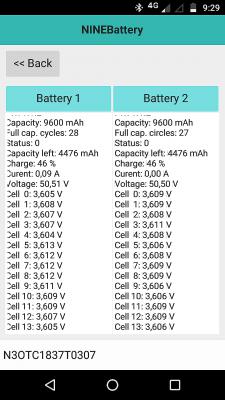

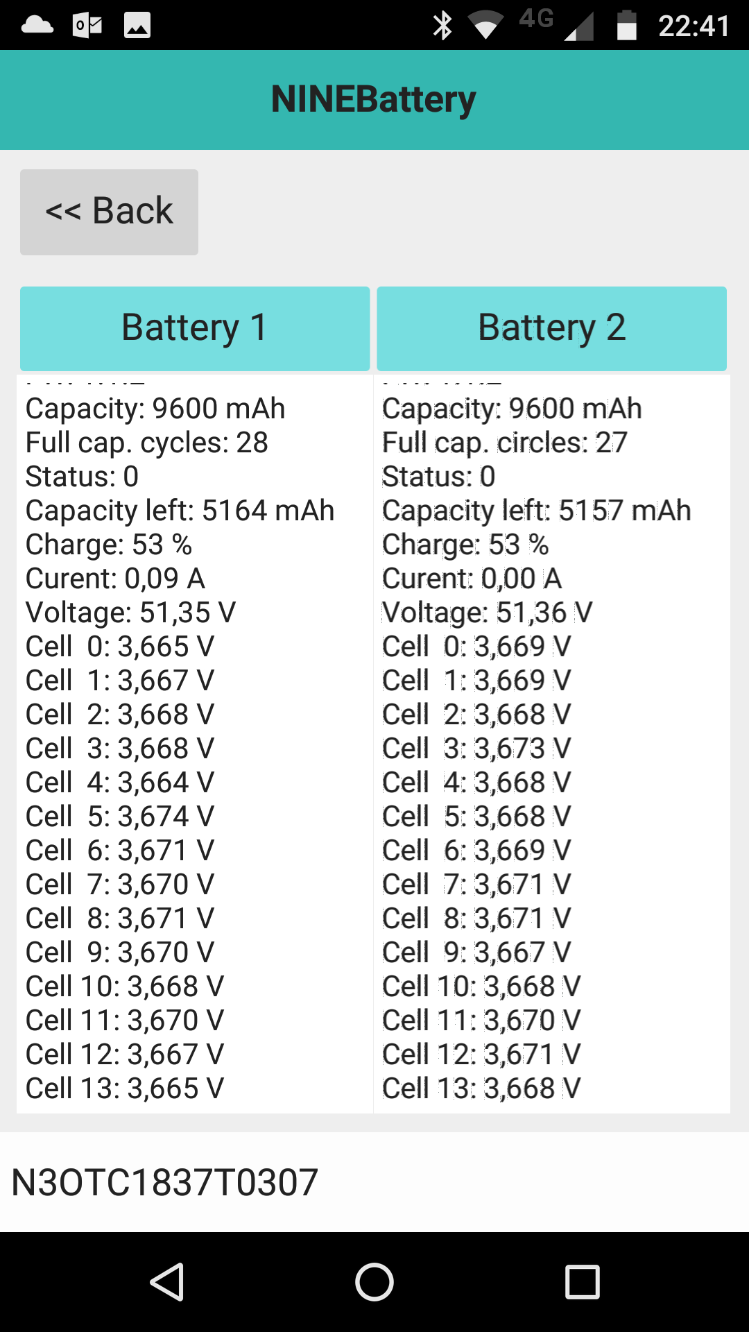

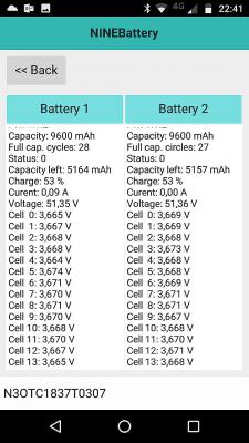

Уезжал в командировку, засек состояние батареи в день отъезда и по прибытию. Разница между скриншотами 9,5 суток.
Уезжал
Приехал
Вывод: батарея теряет чуть менее процента в день. В чате другие пользователи подтвердили тенденцию потери 1% в 1-1,5 дня. По очень грубым рассчетам что-то кушает суммарно 6мА в выключенном состоянии. Я проверил контроллер - он кушает 0.1мА в выключенном состоянии. Отсюда вывод либо БМС каждой батареи жрет по ~3мА (наиболее вероятно), либо контроллер периодически включается и жрет много (ну как вариант, хотя слабо верю). Удивительно то, что батареи выравниваются в простое, между собой, что как бы намекает о том что это не БМС жрет.

[user]palachzzz[/user], про балансировку кстати, не особо вникая конечно, но бегло почитал даташит на bq76940 в части балансировки и по идее, там можно просто активировать балансировку битами, а не тупо порогом напряжения. Отсюда логично предположить, что ARM например может просто делать элементарные математические вычисления среднего значения и потом запускать балансировку для тех элементов, у которых напряжение выше. И задать такое напряжение можно например если среднее выше скажем 4В, а может и меньше. :bw:
