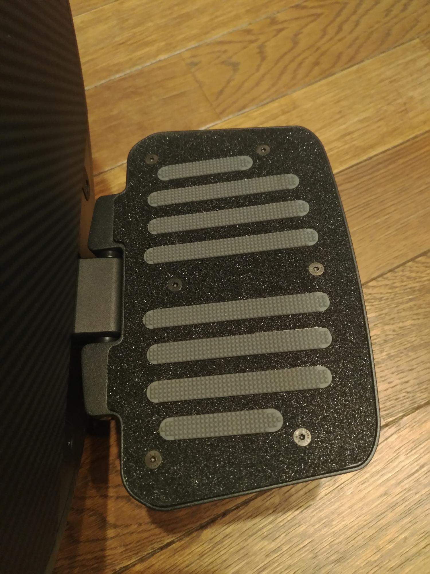

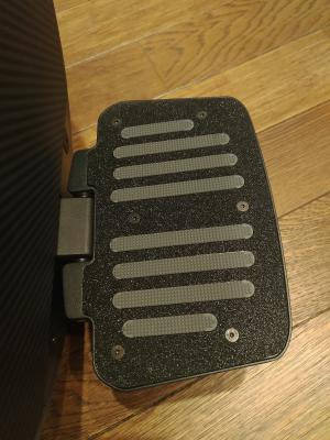

Вырезал шкурки по шаблону, который выкладывал выше. Штатные винты не закрыты шкуркой, можно сменить на шипы, без отрывания шкурки.

Цитата: igor_kovchegin от 05 Янв. 2019 в 22:58Вырезал шкурки по шаблону, который выкладывал выше.
а с штатной что произошло? успела износиться в ноль?

Цитата: berg от 06 Янв. 2019 в 19:43а с штатной что произошло? успела износиться в ноль?
Штатную вообще не клеил, т.к. неохота было дырки потом искать и винты из под нее выковыривать. Решил сделать сразу более удобный и красивый вариант с возможностью легкой замены винтов на шипы
