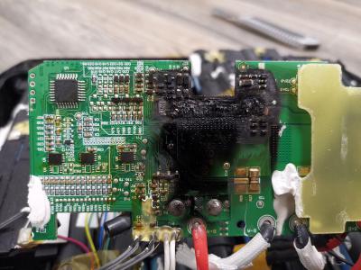

Ну и раз уж я зашел сюда) Поделюсь своими новостями - я наконец то спалил свое зло))) Спалил 9а зарядкой (вектором), я вообще каждый день его заряжал 6а, и раз 10 заряжал 9а режимом, видимо в этот раз не сложилось..
В общем приехал, поставил на зарядку, через некоторое время смотрю - и вектор и колесо потухли. Вектор ушел в защиту. После того как он вернулся из защиты, я заметил что колесо больше не хочет заряжаться не только 9а, но и 6а.. Причем эффект как будто я заряжаю его током >9а. Я снизил ток до 4.5А и зарядка пошла, тогда я догадался что потерял одну БМС (на две батареи ограничение 9а, соответственно раз работает 4.5а, значит осталась одна батарея). В общем после окончания зарядки при включении колеса - пустой индикатор, приложение подключается (светодиод блютуса показывает что подключилось), но ничего не показывает (до контроллера достучаться не может). Так же не работали оба фонаря (перед, зад и рамка)
В общем разобрал батарею - а там
зрелище не для слабонервных
БМС выгорая унесла пару диодов на контроллере через линию обратной связи, на этой же линии висит блютус модуль, и второй контроллер, который видимо отвечает за работу фонарей.
эти
это 1n4001w в корпусе SOD123FL, они служат для защиты контроллера, сгорев они замкнули линюю связи на землю, удалив их с платы (позже поставлю новые) контроллер нормально заработал, стал видиться приложением через BT, также заработали фары.
В целом можно было бы перекинуть вторую батарею на первую БМС, и спокойно жить дальше, но у меня в планах что-то поинтереснее)
А пока вынужден ездить на Тесле, на которую кстати я потратил два календарных месяца (дней 10 чистого моего времени) чтобы сделать из нее годное колесо и вообще начать его эксплуатировать (история о том, как прекрасны другие колеса, и как не нужно на них тратить время).

[user]palachzzz[/user], а у меня встречный вопрос, почему когда Z10 оказалось заблокированным (педаль попало под колесо автомобиля) при включении спалило и нижнюю и верхнюю плату контроллера? Он при перегрузе же должно просто выключиться?

Цитата: Ripido от 06 Сен. 2019 в 16:54а у меня встречный вопрос, почему когда Z10 оказалось заблокированным (педаль попало под колесо автомобиля) при включении спалило и нижнюю и верхнюю плату контроллера? Он при перегрузе же должно просто выключиться?
На верхней плате сгорели драйверы (разве это не типично у других колес, что когда сгорают феты - они иногда уносят драйверы и их обвязку?). Почему и зачем драйверы оказались на верхней плате - я этот вопрос задавал еще в сентябре прошлого года когда немножко вник в архитектуру контроллера (мне не ясно).
А вообще я не встречал такой функциональности у зла, чтобы оно выключилось по перегрузу.. вполне себе может жарить 110-120 ампер продолжительно, а дальше продав - нагрузка снимается как бы сама по себе улетая на асфальт xD
