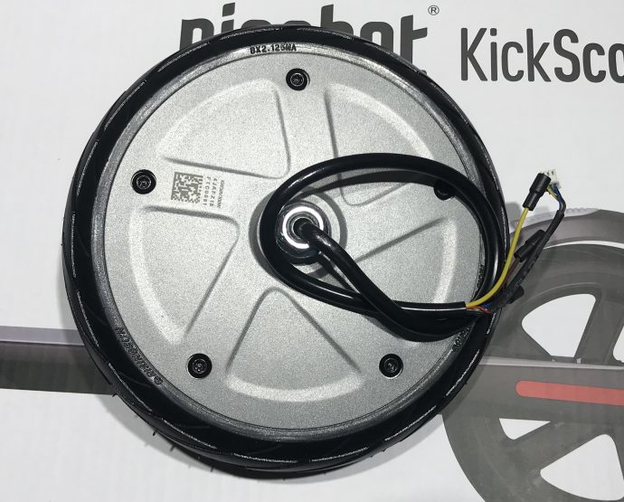

Привет. На es2 оторвали провод, идущий от стойки к переднему колесу. Судя по обрывкам, он многожильный. Подскажите, что надо разбирать, чтобы его вытащить и попробовать починить. Он похоже идёт от колеса куда-то в стойку.
Neznajka
#3197
Цитата: michael_srv от 18 Авг. 2018 в 19:48Он похоже идёт от колеса куда-то в стойку.
Это многожильный провод , там 3 толстых проводка к силовым обмоткам мотора и 5 тоненьких разноцветных к датчикам холла в колесе....
Снимать рулевую трубу с поворотного узла (4 винта м6).. там этот провод соединяеться разъемами с контроллером... отсоединить и вытягивать провод потихонечку в сторону колеса... хотя наверное конечно удобнее вообще колесо снять и там дальше по месту "мудрить" что то... возможно новый кабель сделать и припаивать заново внутри мотора... может тяп-ляп можно разрыв будет соединить.... смотря как порвано... фото выкладывайте!

michael_srv
Рулевую трубу с поворотного узла это где? В том месте где Дека крепится два болта с одной стороны 2 с другой?
Neznajka
#3199
Цитата: michael_srv от 18 Авг. 2018 в 21:00Рулевую трубу с поворотного узла это где? В том месте где Дека крепится два болта с одной стороны 2 с другой?
ну видимо... труба толстая вертикальная, она же внизу прикручена 2 болта спереди 2 сзади... вот откручивайте и снимайте её!
да и вы определитесь поточнее что вы порвали! чтобы порвать провод моторколеса надо начисто раздолбать кажется правую накладку пластиковую на вилке... может вы имеете ввиду тот тонкий проводок что из вилки назад выходит к стопсигналам???
самокат то у вас едет или нет? какие неисправности то?
Kugoo s2 7.8ah, Speedway mini4pro 15.6ah
michael_srv
вот так выглядит. провод из вилки вытащить не могу, что-то его держит. руль снял, там разъем этого провода виден. Отсоединил, но он все равно не вытаскивается, где-то внутри зажат чтоли. непонятно, что еще можно разобрать чтобы его освободить. Внутри как я понял 3 тонких провода, видимо от датчиков, силовые идут отдельно судя по разъемам, они вроде целые.
самокат не включается вообще.
michael_srv
проверил еще раз - это оторваны провода подсветки. Не включался он видимо из-за КЗ, после отсоединения этого разъема все заработало, кроме подсветки днища и стопов.
Это радует, но вопрос актуален - как разобрать деку (мотор-колесо не причем, его провода живые), чтобы добраться до этого провода.
