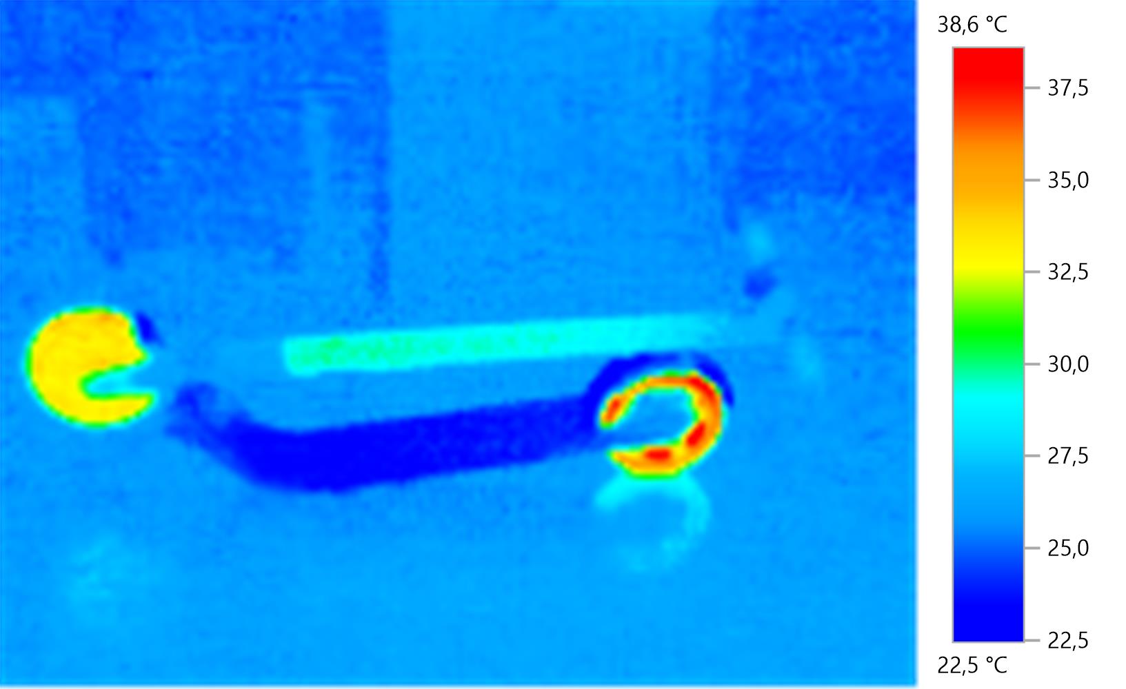

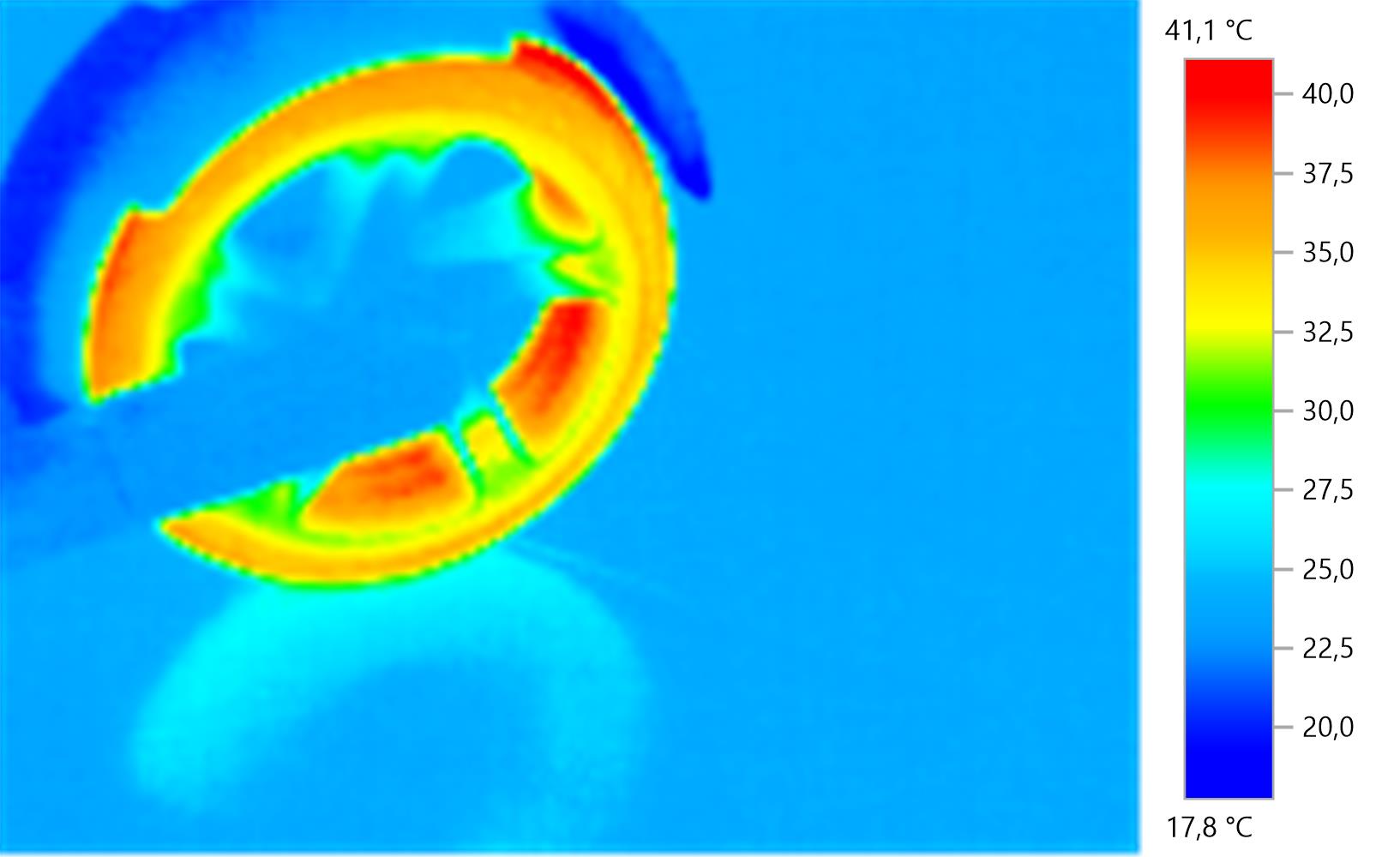

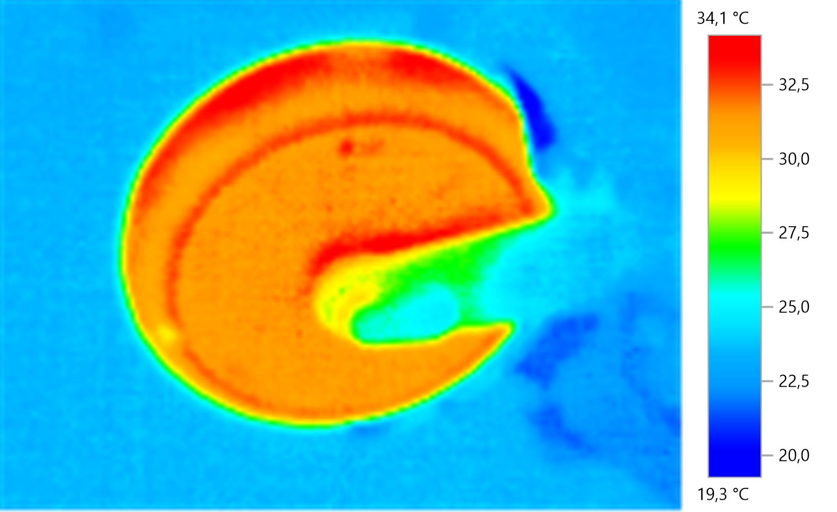

Цитата: Dlinn14 от 30 Авг. 2018 в 09:26
Решил на работе тепловизионный контроль провести самокату....до этого прокатился на нем от метро до работы, расстояние 2 км, скорость максимум 25, без доп батареи, мой вес 110кг.
я заметил тоже нагрев заднего колеса просто от езды, вес практически такой же.скорее всего из-за веса греется так.

Dlinn14
эт нормально, на авто, на грузовиках, везде греются покрыхи, я на шоссейном велике когда участвовал в марафонах, то покрыхи шириной 23мм все черные и нагреты....лучше сцепка с дорогой
