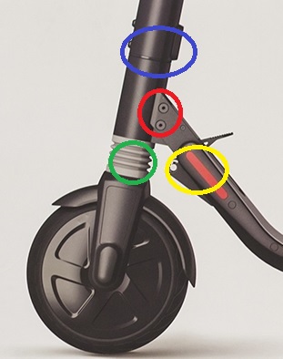

Mosgorska
Здравствуйте, уважаемые форумчане.
Есть проблема, связанная с болтанкой рулевой стойки самоката в сложенном виде. При перевозке происходит болтанка деки с колёсами по отношению к стойке руля.
С чем это может быть связано?

[user]Mosgorska[/user], в каком месте?

Mosgorska
[user]tak1973[/user], в сложенном состоянии и с зафиксированным за крыло крючком нет монолитности системы: дека-стойка руля. Дека вместе с втулкой (черной трубкой, расположенной между синим и зеленым кругом) достаточно сильно болтается относительно рулевой стойки. Я так понимаю, что при переноске сложенного самоката за рулевую стойку дека не должна двигаться в принципе?

[user]Mosgorska[/user], ещё раз укажите, а то я в предыдущем рисунке косячно кружки расставил.
Если между синим и зелёным радиальная болтанка, то накрылась шестигранная втулка. Но тогда болтанка будет между рулём и колесом и в сложенном и в разложенном состоянии самоката. Осевая подпружиненная должна быть, так как это часть амортизатора.
ЗЫ: Я как только купил самокат сразу на эту втулку масло трансмиссионное нанёс. Если амортизатор ненужен, то чтобы втулку не менять можно её наглухо зафиксировать. Тогда ES превратится в M365... ну почти превратится.
Цитата: Mosgorska от 08 Нояб. 2018 в 17:46с зафиксированным за крыло крючком нет монолитности системы: дека-стойка руля.
Должна быть монолитность только между: синим и зелёным радиальная, а также между красным и жёлтым полный монолит. А между сине-зелёным и красно-жёлтым и не должно быть монолитности. Между жёлтым и коричневым и тем более между синим и зелёным люфт должен быть минимальным.
