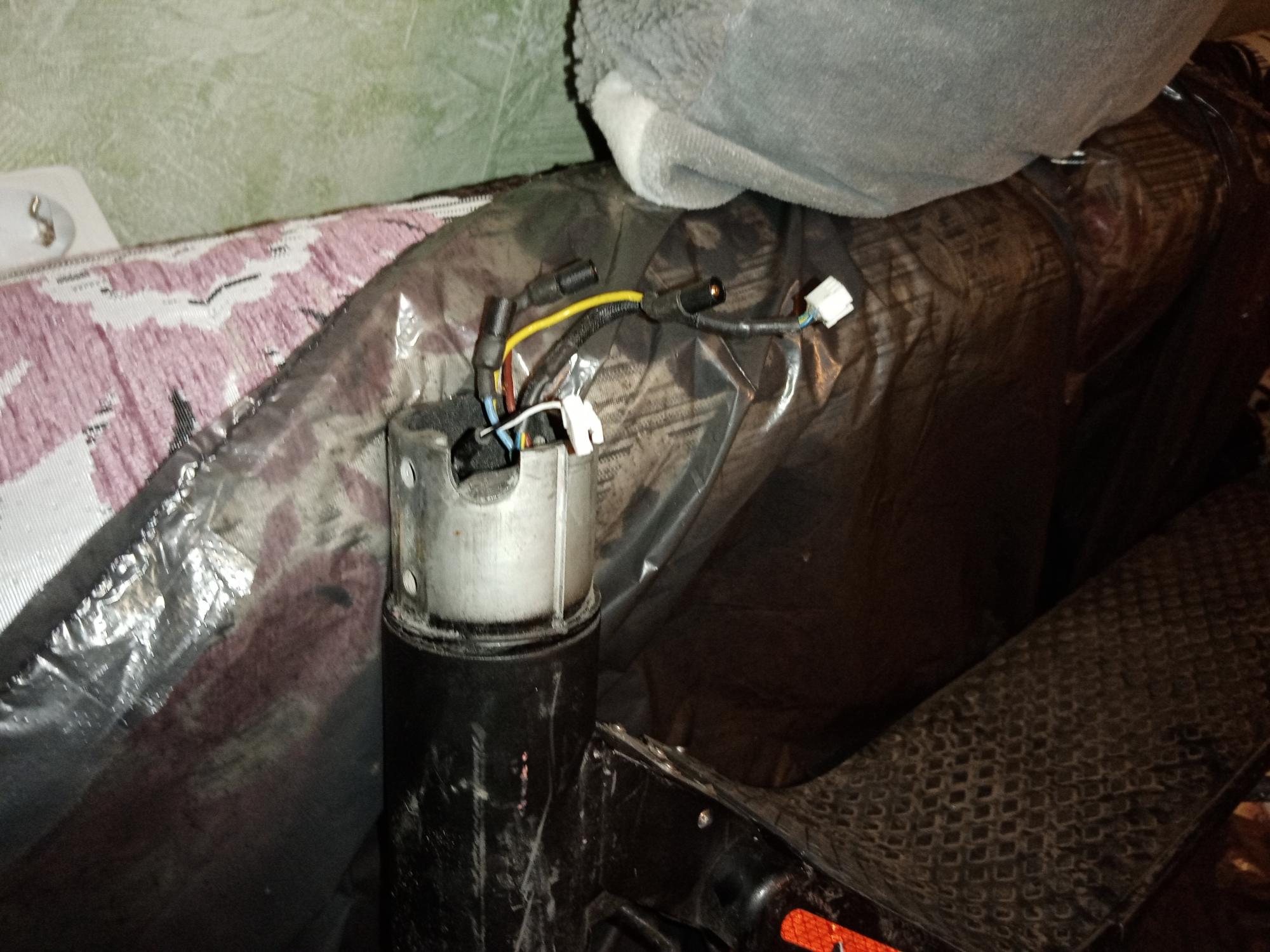

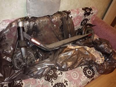

Народ,помогите. На прошлой неделе купил гараж, начал разбирать хлам и нашёл разобраный электросамокат,как понял ninebot.Есть рама с колёсами,отдельно руль, два аккумулятора Как я понял,это когда-то был прокатный самокат На нем приляпка транспорт Подмосковья,хотя я сам в СПб.Подскажите можно из всего этого собрать что-то ездящее.Всем заранее спасибо.
tak1973
[user]logio[/user], раз прокатный, то Вам придётся покупать честный контроллер. Прокатный никто здесь ломать не будет.
kodeur
[user]tak1973[/user], извините,ха не подскажете по точнее.нужно купить контроллер и просто подключить и он поедет? Просто в запчастях от него я ничего не нашел0(хконтроллер это как я понял что-то типа микросхемы0) и к нему подключить руль,аккумулятор и раму с колесами.А то что он прокатный это никак не заблокируется,что бы не получилось,что я зря деньги потратил на новый контроллер.Заранее благодарю за ответ.
tak1973
[user]kodeur[/user], не понял, есть хоть какая-то электроника в самокате или только одни аккумуляторы?
kodeur
[user]tak1973[/user], нет.вообще нет никакой электроники.Руль-на нем нажималки газ и тормоз и фонарь,потом есть рама с установленными на нее колесами и всё...больше ничего.ну ещё провода разные

tak1973
#5355

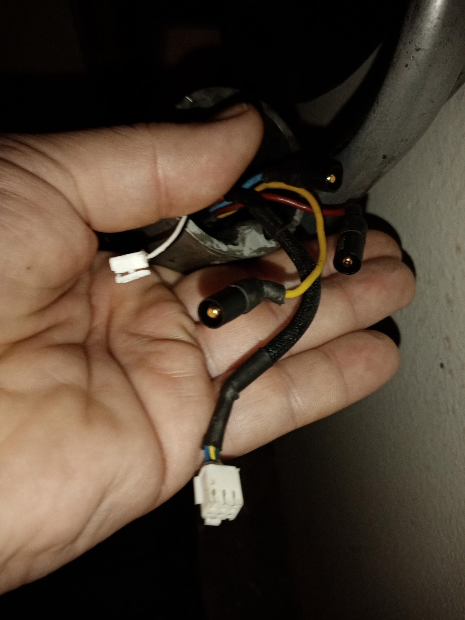

Табло есть? С руля из трубы провода какие-нибудь выходят?
kodeur
[user]tak1973[/user], табло нет,и руля выходит один провод на конце которого гнездо,а из рамы с колесами выходят три провода коричневый желтый и синий и ещё два провода с квадратными белыми разъёмами(в одном 4 маленьких ды
рочки а в другом 6 маленьких дырочек)
kodeur
[user]tak1973[/user], а это единственный провод,который из руля выходит

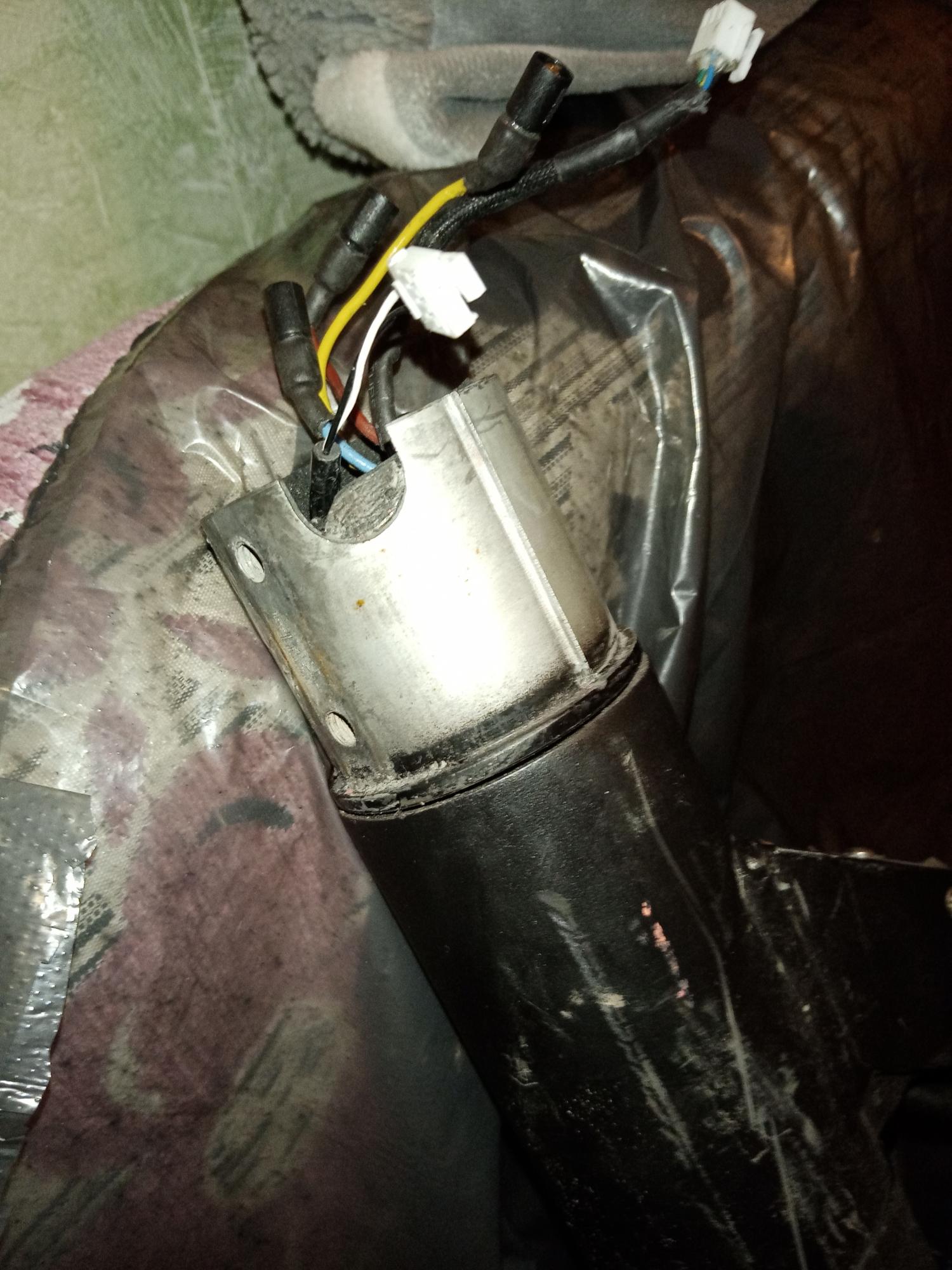

tak1973
[user]kodeur[/user], так вот этот 4-ёх пиновый разъём с корпусом голубого цвета из чего выходит? Разложите на полу всё, что нашлось, и сфоткайте.
kodeur
[user]tak1973[/user], он из руля
Добавлено 14 Ноя 2020 в 22:34
[user]tak1973[/user], я сейчас не дома из руля выходит 4х пиновый провод.Больше из руля ничего не выходит.
Добавлено 14 Нояб. 2020 в 22:35
[user]tak1973[/user], а эти вот провода выходят из рамы с колесами.

[user]tak1973[/user], Что ничего не получится сделать? На мусорку можно это всё выбрасывать?
tak1973
[user]logio[/user], нужна ещё рулевая стойка, в которой располагается контроллер и внутренняя батарея.
Если батареи внутренней нет, то стойка, контроллер, батарея в сумме будет около 15ткм даже с Али. Можете на Авито запчасти подержанные поискать.
kodeur
[user]tak1973[/user], рулевая стойка есть,труба такая,просто я не сфоткал ее.и круглый аккумулятор есть тоже.Что ещё нужно докупить,что бы это чудо поехало.Помогите пожалуйста.Я только на вас,как на специалиста,надеюсь.Спасибо.
Добавлено 15 Нояб. 2020 в 21:06
[user]tak1973[/user], как я понял,мне нужен контроллер только.Наличие дисплея это обязательно или можно без него?
