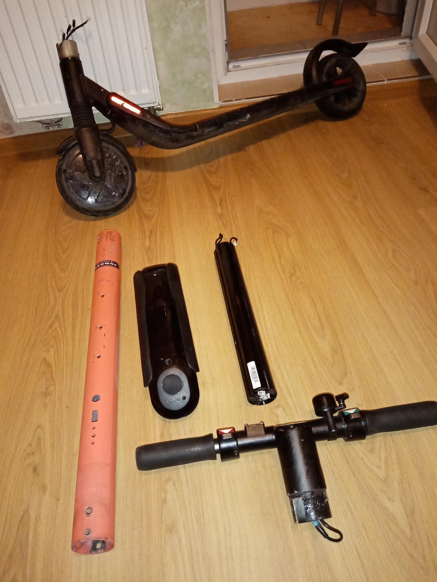

[user]kodeur[/user], дисплей у Вас есть в руле, от него круглый 4-ёх пиновый штекерный разъём с голубым корпусом (бывают с 5-ю гнёздами/штекерами). Да, нужен только контроллер с таким же 4-ёх пиновым ответным разъёмом с гнёздами.
Только сперва надо разобраться с внутренней батареей. Если она мёртвая, то либо надо аккумы менять, либо полностью её покупать. А внутренняя бата новая стоит около 7-10ткм. Комплект аккумов отдельно будет раза в 2 дешевле, но кто их перпаковывать будет?
kodeur
[user]tak1973[/user], вот я вам сфоткал всё, что у меня есть в наличии.
Добавлено 15 Нояб. 2020 в 23:34
[user]tak1973[/user], Приходил знакомы друган,что-то замерял в батареях и сказал,что они в хорошем состоянии.И внешняя и внутренняя.Только он не понял,что за синяя лампочка в круглой батарее мигает.И ещё на руле нет дисплея.За место дисплея стоит заглушка и нет кнопки включения.Если я куплю контроллер и его установлю,то как тогда его включать без кнопки....ох...Я работаю врачом в реанимации и понимаю,что в человеке всё намного проще))))

[user]kodeur[/user], а, ну тогда надо ещё и табло покупать. Но для начала сфоткайте руль со стороны дисплея, а лучше сразу разберите руль, надо посмотреть, что из электроники там

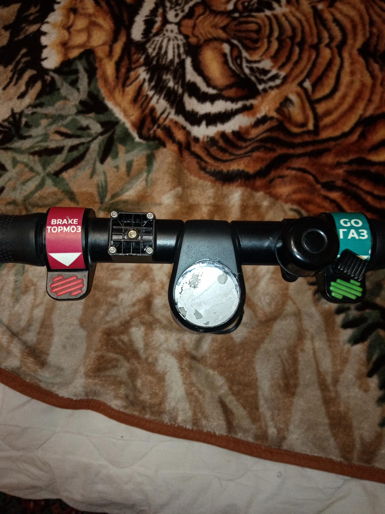

[user]tak1973[/user], я сфоткал руль спереди, как вы и просили
Из внутренностей в руле только газ,тормоз и лампочка.Всё подведено и выведено через голубенькое 4-х пиновое гнездо.....а идея по поводу отъёма транспортных средств у реанибольных очень даже ничего))))

[user]tak1973[/user], как я понимаю мне нужно купить дисплей,контроллер и кнопку включения и всё это собрать в одну кучу?
tak1973
[user]kodeur[/user], табло обычно идёт уже со стеклом и с кнопкой.

[user]kodeur[/user], Belogrost прав, надо наклейки все с трубы содрать и её перекрасить в тон дэки. И надпись стоковую вернуть хорошо бы.
Контроллер нужен к ES2, то есть серийный номер вшитый в прошивке контроллера должен сообщать ПО, что самокат ES2. Если будет ES1, то, что висит на белом 4-ех пиновом разъёме со стороны дэки, подсветка деки и стоп-сигнал работать не будут. Возможно на сторонней прошивке это всё и можно запустить, но я не проверял.
Контроллер и табло должны иметь одинаковый 4-ех или 5-и контактный голубой разъём подключения интерфейса. Если контроллер и табло будете покупать в одном месте, то по идеи интерфейс подключения должен уже быть согласован. В любом случае у продавца все это требует уточнения, как и серийный номер.
Активацию можно также попробовать затребовать у продавца.
Для начала надо посмотреть: на руле заглушка вместо табло или там вообще заварено? Если под заглушкой стандартное табло, то стоит сперва купить контроллер с 4-ех пиновым разъёмом в сторону табло и проверить, как будет работать с той платой, что под заглушкой. Может так случиться, что табло и не придётся покупать, а надо будет докупить только стекло с кнопкой. Но сперва надо разобраться с имеющейся платой табло внутри руля, может там GPS жучёк стоит.
