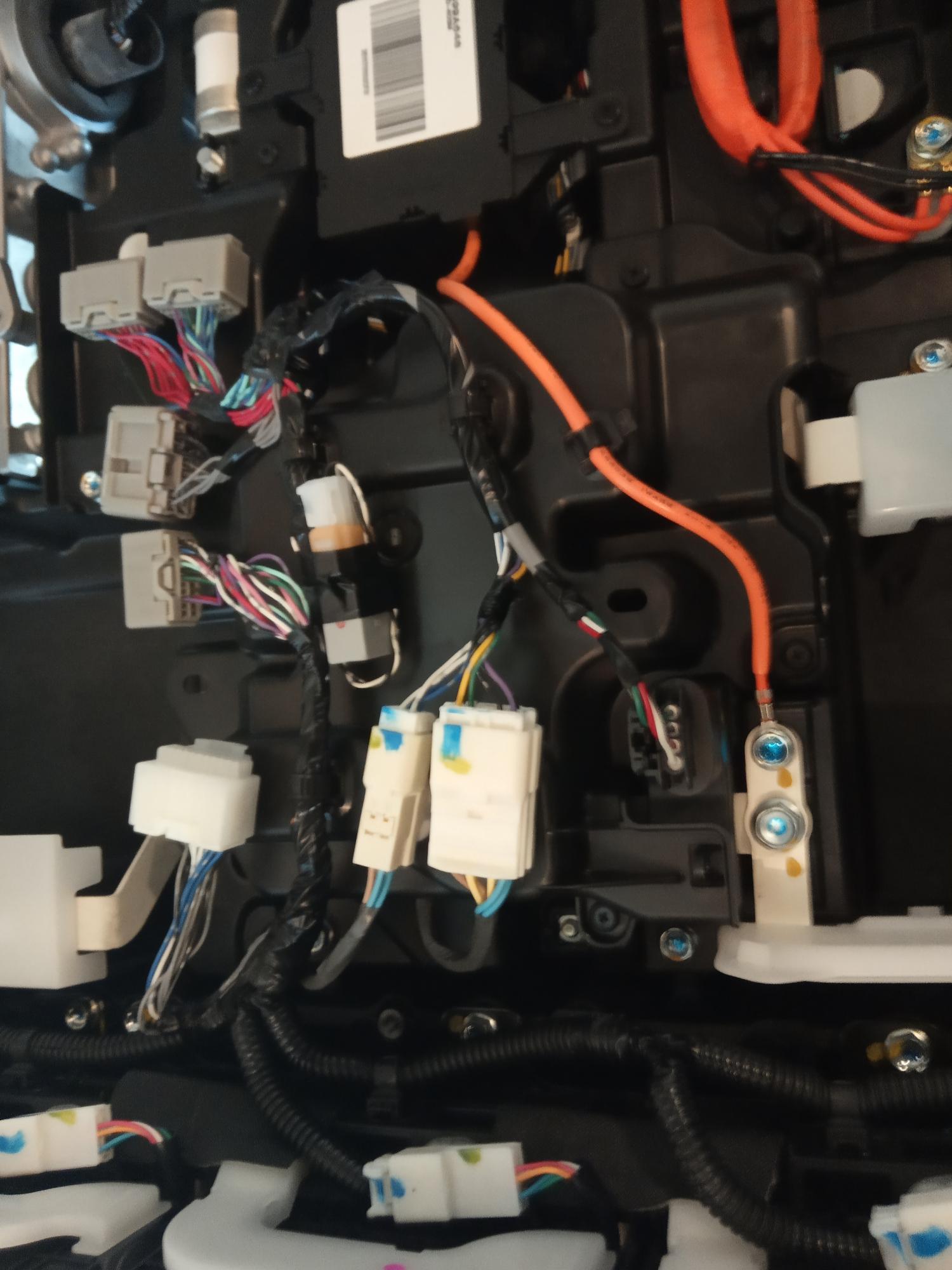

Цитата: Anapa от 22 Авг. 2019 в 08:33
Скорее Вас интересует место соединения в штатной батарее?
Основная и допбатарея титанат.
С БМС пока не понятно сопротивление батареи упало заряд идет практически до последнего большим током и падает в конце быстро.
Добавлено 22 Авг. 2019 в 11:38
на картинке видно подключение оранжевого провода и рядом на клемнике 2 болт - это одна точка подключения, а вторая под белой пластиковой изоляцией
