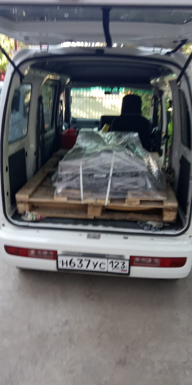

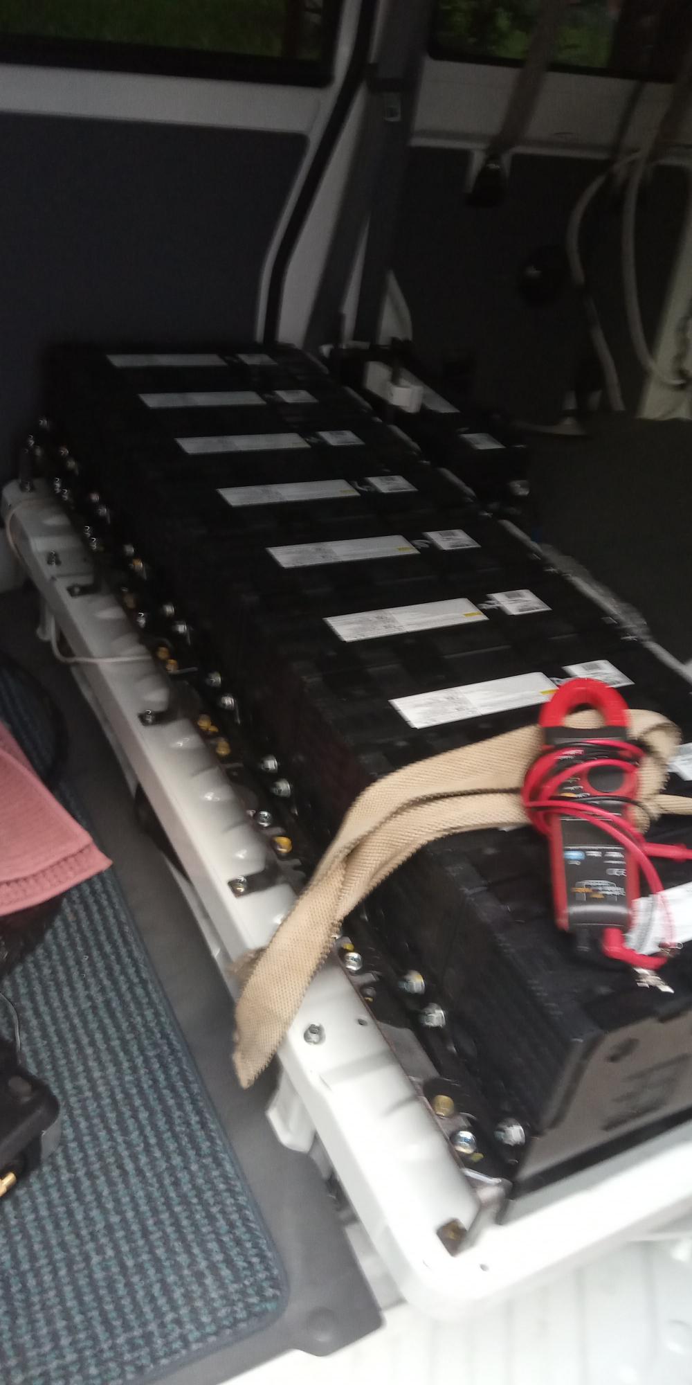

Anapa
Цитата: Anapa от 15 Авг. 2019 в 13:44
Ну все пришла допбатарея будем воплощать в жизнь название темы
Добавлено 15 Авг 2019 в 13:46
Добавлено 20 Авг. 2019 в 10:31
Батарейка легла на место задней лавки.

Скорее Вас интересует место соединения в штатной батарее?
Основная и допбатарея титанат.
С БМС пока не понятно сопротивление батареи упало заряд идет практически до последнего большим током и падает в конце быстро.
