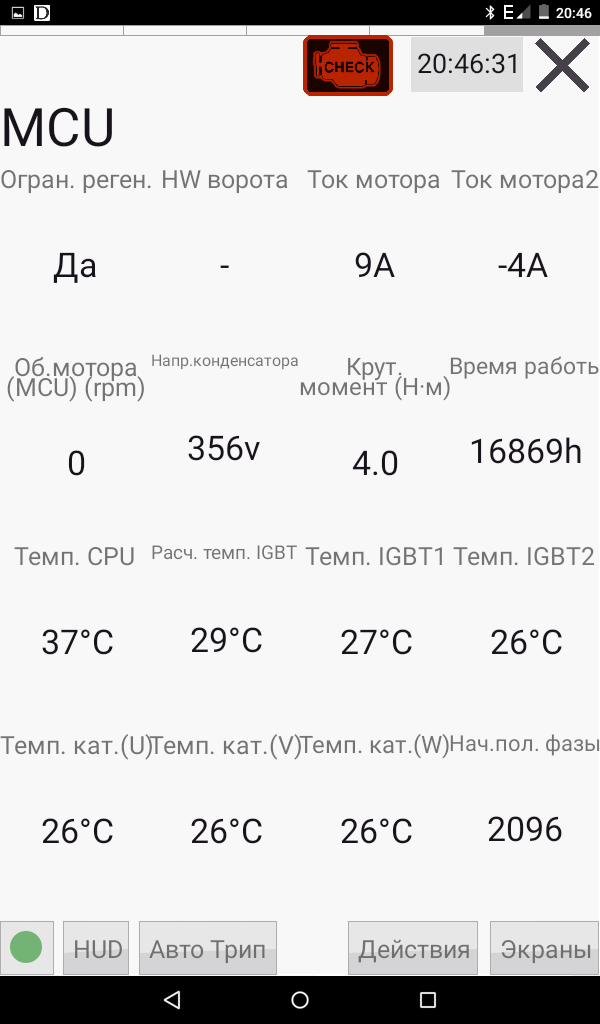

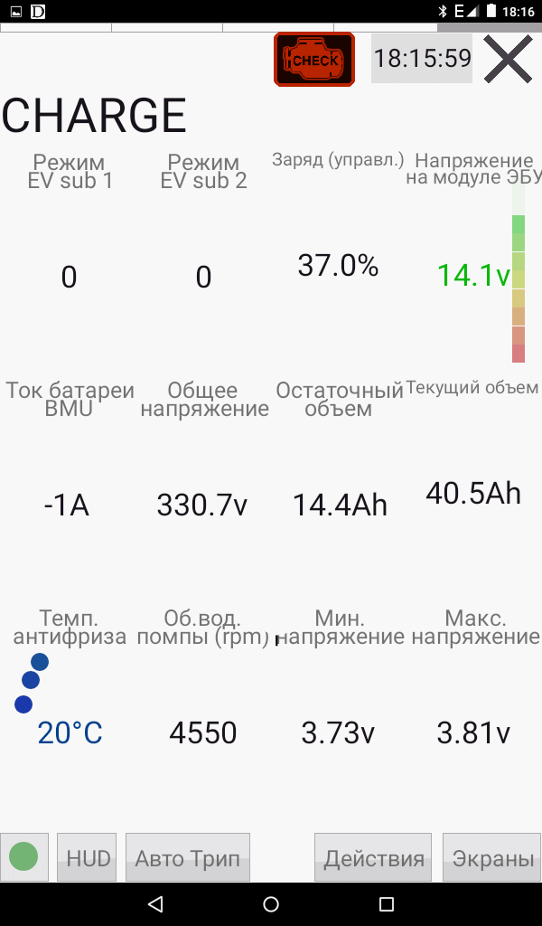

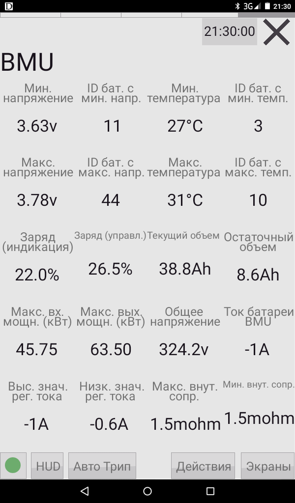

SergeyS-S
Цитата: SDimOkk от 15 Окт. 2019 в 07:15вроде бы нет токов в 200А. Максимальный ток для 30и киловатного мотора 83А.
подключите сканер , хотя бы то что я перечислил , и сами смотрите на циферки , на те что на ввб , а так же на моторе , ( бму и мцу )
думаю после вопросы не возникнут

SergeyS-S
#183

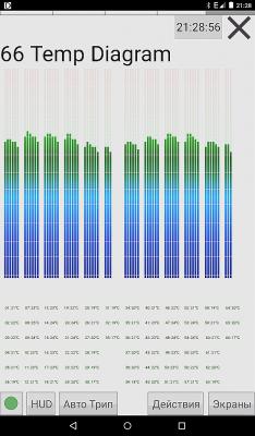

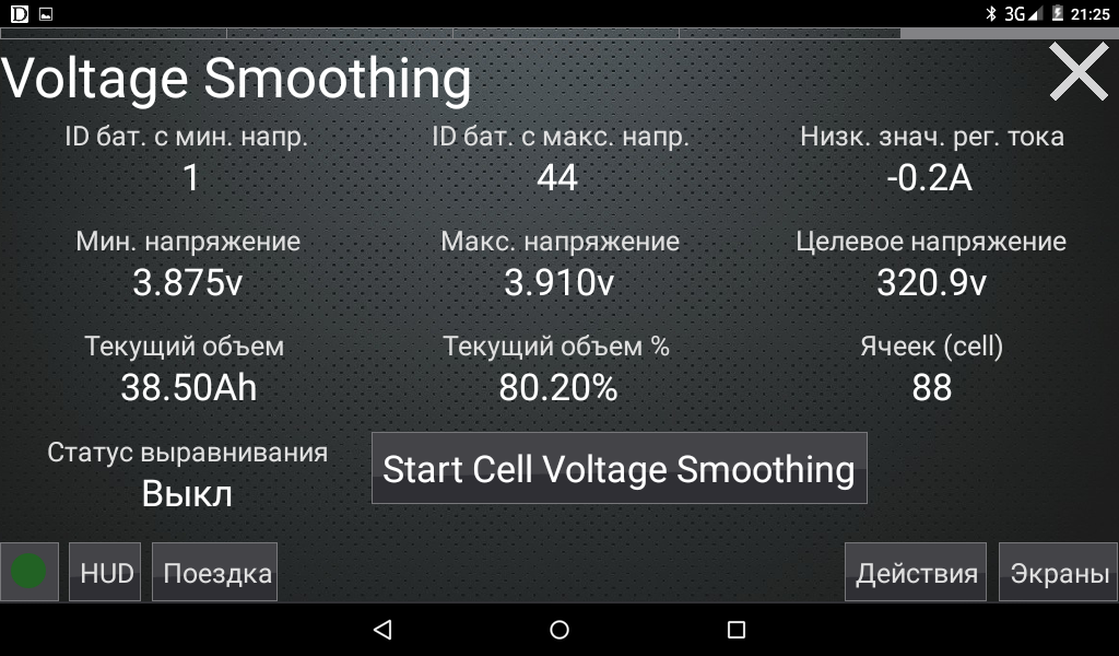

покапайтесь в видео тестах ( плэй лист ) , сохранил всё что пощитал нужным на тот момент , так же кое что добавил нового .
видео не в очень .. качестве , но для понимания вполне сойдёт ...

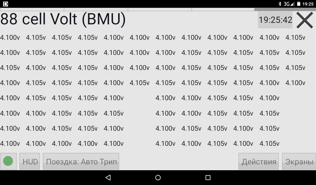

SergeyS-S
#185

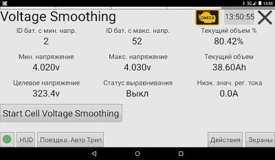

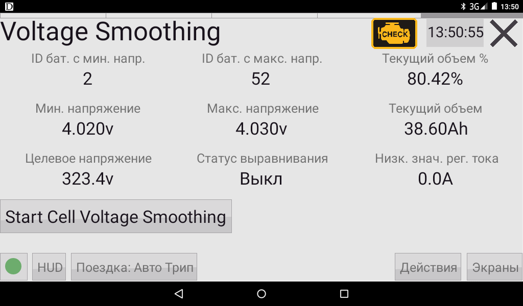

Цитата: edw123 от 15 Окт. 2019 в 15:00в пиковые моменты. 200А - это скорее всего  SergeyS-S, про фазный пишет и для батареи он действительно не интересен.
именно ток батарейки , про мотор отдельная песьня , если заметели , то сканер не какая нибудь елм ка ... ,
хотя в хобд внедрили переработанный оригинал родного софта мут3 , так что всё точно без натягивания за уши ,
у меня тачка  i-Miev эл. мот 47 квт. 48Ач=16квт\ч ввб 362 вольт в пике заряда , ячеек 88 штук , Li-ion.
так же есть подтверждения с других таких же электро , так же есть доки испытаний ... , без которых тачку не легализовать , если кто в курсе что это такое .. :D

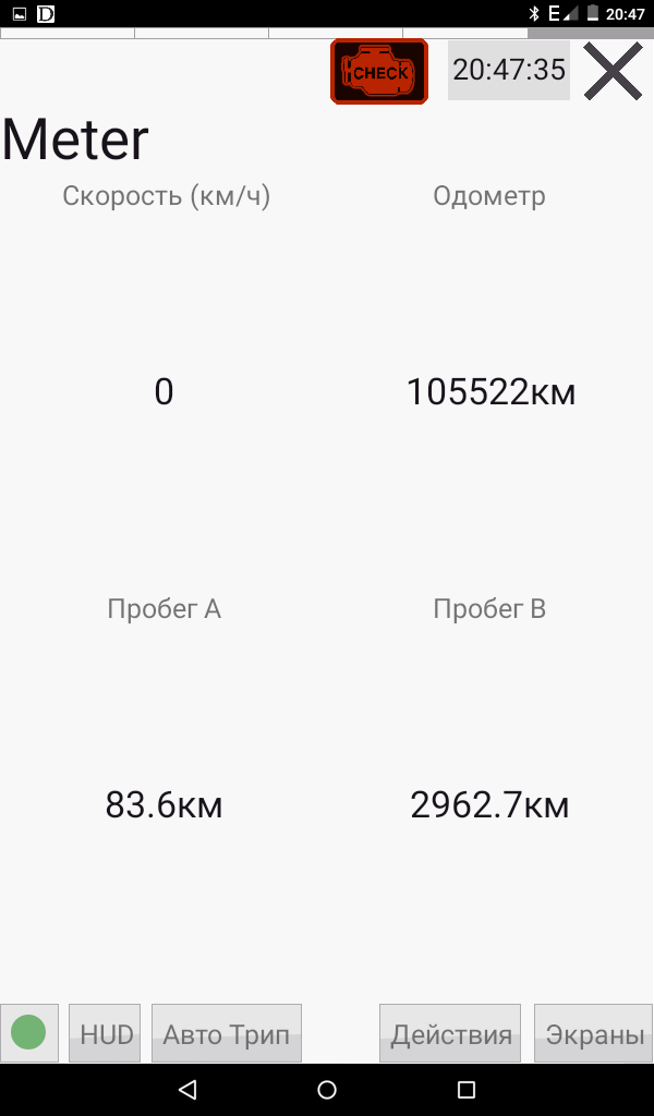

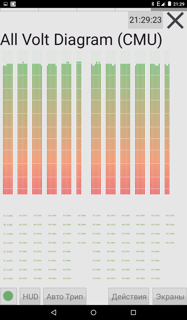

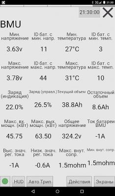

SergeyS-S

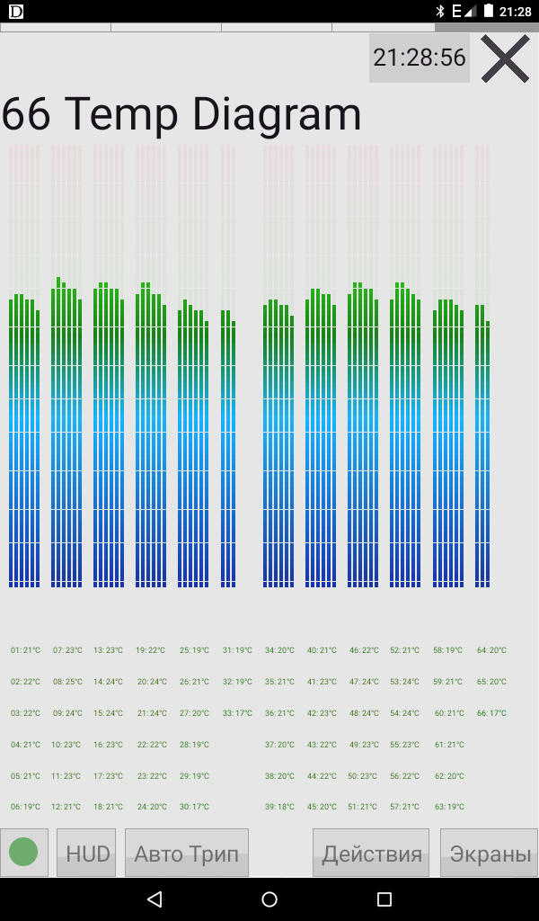

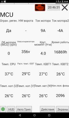

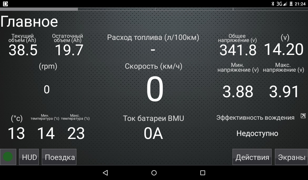

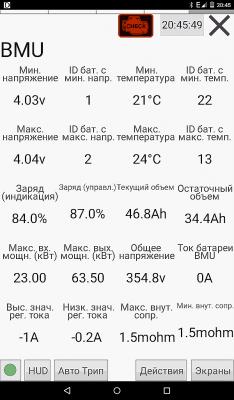

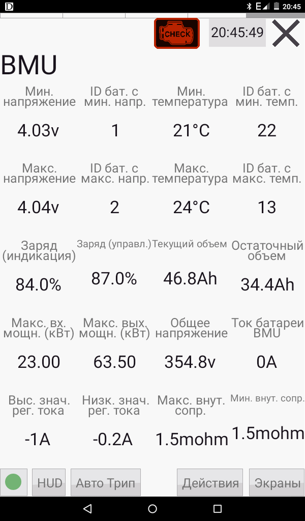

#187

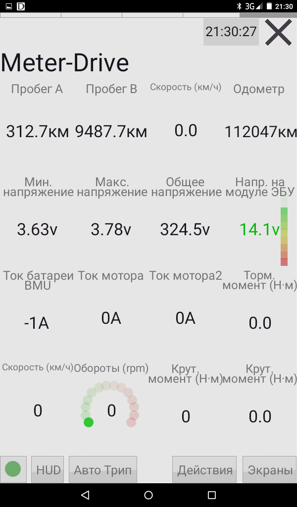

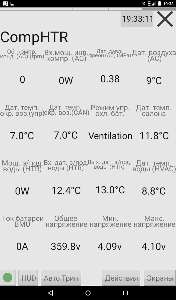

вот тут немного подробней с циферками , прога позволяет манипулировать формулами опроса блоков , как бы протекающие токи будут поболее чем ...
елм не самый хороший , притормаживает с большим потоком данных особенно из разных блоков , команды активации разные , вот и тормозит ...
