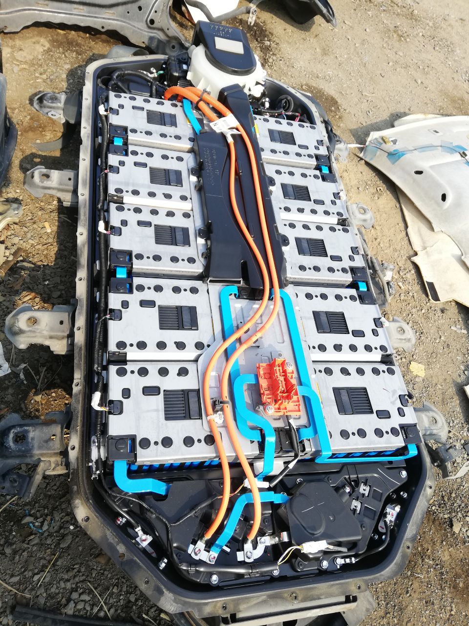

Прикупил сегодня батарейку от аутлендера, буду экспериментировать.

50кр, 2014, 67000, состояние внешне - идеал, как вчера с завода, ёмкость позже буду мерять, как время позволит.

Спасибо! Если целиком воткнуть, будет немного недозаряжаться, но это не страшно. Там блоки по 8 элементов LEV-40, и похоже, балансировка на блоке есть, не БМС, только балансировка.

Да, балансиры на них есть, но без BMS они работать не будут, а BMS в этой батарее отдельно от батареи живёт. Я тоже на днях Оутландеровскую батарею купил, 16й год.

Предположение. Эти модули с BMS по Кан шине общаются. Предполагаю что и балансиры она включает. Но это легко проверить. Погонять модуль в режиме заряд/разряд и посмотреть что с напряжениями на его ячейках.
Я к этой батарее буду другую BMS прикручивать.

[user]Fikys[/user], Если вы городите отдельную доп АКБ , то вам родные платы нафиг не нужны , и скорее всего они работать без подключение к центральной плате не будут .
Используйте обычные балансиры  на 4,2. Причем в доп АКБ можно не 88 элементов ставить , а 87.
Потому что родная электроника выше 4.1 не заряжает.
итого : 88*4.1= 360,8 В
360.8/87=4,147.
Это уже ближе к стандартным балансирам (4,2)
Можно конечно кастомные балансиры у электронщиков заказать на 4,1 или 4,15. Готовых пока не встречал в Китае , но ищу потихоньху, может найду.
Я пока хочу свою миевку в дальшейшем целиком перебрать  на LG  пакеты. Либо элементы от Тесла. пока не решил. Нужно вскрывать батарею по факту смотреть что как монтировать.
Lev  сильно тяжелые 185 Вт*ч на кг маловато  это новые!  у меня по факту уже 115 Вт*ч на кг остаточная , маловато конечно .
Пока еще все не решил буду думать ,может буду идти по пути под АКБ.
Решение приму когда в АКБ залезу.

Сейчас уточнил у одного серьезного специалиста. Балансиры Каном включаются.

Жаль. Ну и ладно, другие поставлю.
Цитата: spb-e от 15 Май 2020 в 12:18Причем в доп АКБ можно не 88 элементов ставить , а 87.
У меня титанатка, мне 77 достаточно, до 4,1 будет.
