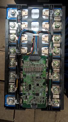

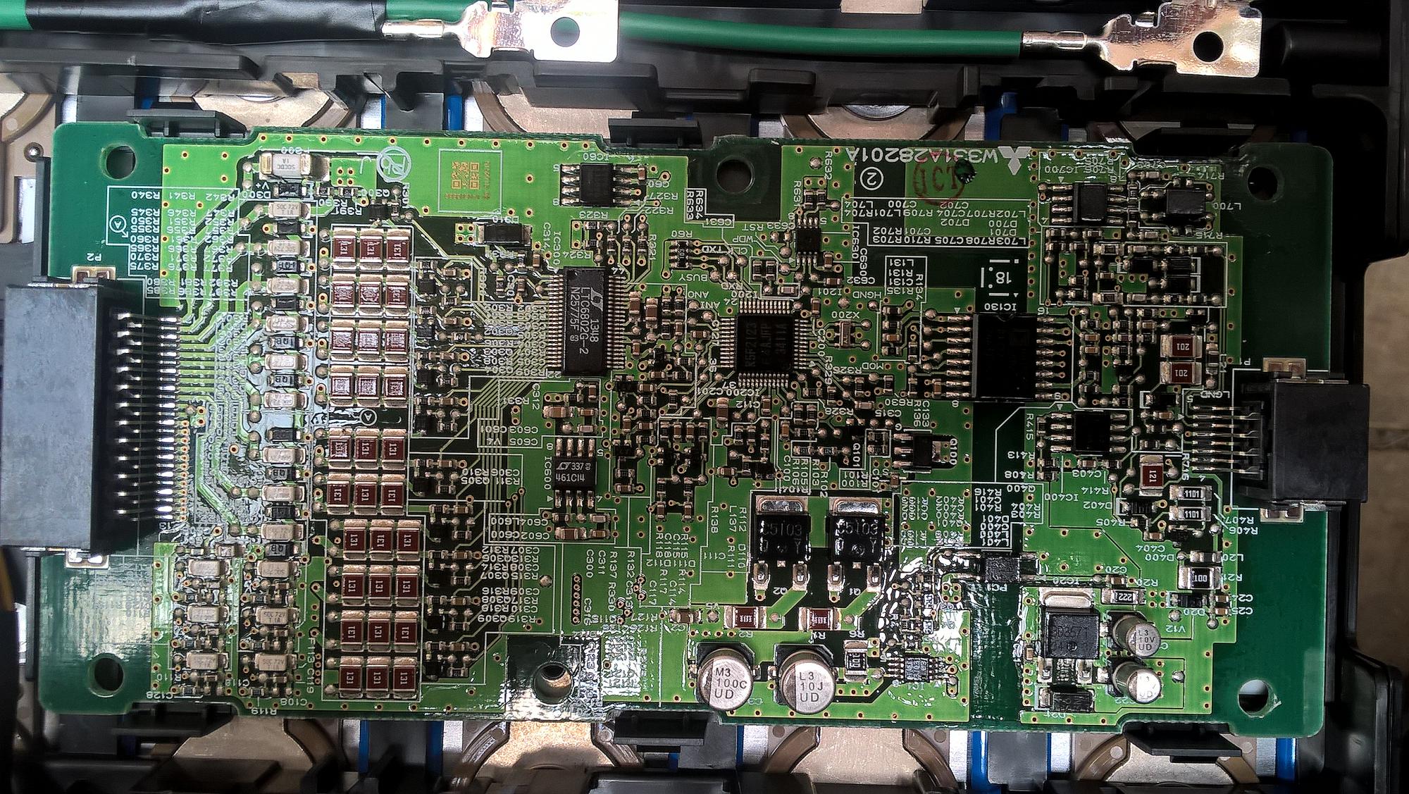

Цитата: Fikys от 15 Май 2020 в 02:53
Спасибо! Если целиком воткнуть, будет немного недозаряжаться, но это не страшно. Там блоки по 8 элементов LEV-40, и похоже, балансировка на блоке есть, не БМС, только балансировка.
Каншина необязательна нужен человек хорошо читающий схемы. Балансировкой занимается определенная микросхема которая получает команду на балансировку нужно с имитировать команду.
Добавлено 21 Мая 2020 в 11:28
Если вы правы на счет БМС то она должна быть отдельным блоком в батарее
Добавлено 21 Мая 2020 в 11:31
Цитата: spb-e от 15 Май 2020 в 12:18
[user]Fikys[/user], Если вы городите отдельную доп АКБ , то вам родные платы нафиг не нужны , и скорее всего они работать без подключение к центральной плате не будут .
Используйте обычные балансиры  на 4,2. Причем в доп АКБ можно не 88 элементов ставить , а 87.
Потому что родная электроника выше 4.1 не заряжает.
итого : 88*4.1= 360,8 В
360.8/87=4,147.
Это уже ближе к стандартным балансирам (4,2)
Можно конечно кастомные балансиры у электронщиков заказать на 4,1 или 4,15. Готовых пока не встречал в Китае , но ищу потихоньху, может найду.
Я пока хочу свою миевку в дальшейшем целиком перебрать  на LG  пакеты. Либо элементы от Тесла. пока не решил. Нужно вскрывать батарею по факту смотреть что как монтировать.
Lev  сильно тяжелые 185 Вт*ч на кг маловато  это новые!  у меня по факту уже 115 Вт*ч на кг остаточная , маловато конечно .
Пока еще все не решил буду думать ,может буду идти по пути под АКБ.
Решение приму когда в АКБ залезу.
В оуте ВВБ 80 ячеек ваккурат около 320в как и титанатная батарея в авто  Fikys
